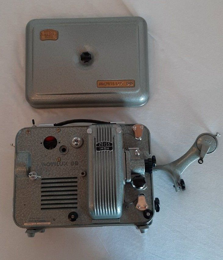

Hallo Leute, habe heute einen ZEISS IKON Movielux 8mm-Projektor geschenkt bekommen. Top Zustand, alles super.
Nur: Der Übertragungsriemen, der die Filmaufwickelspule antreibt, der fehlt. Ebenso das Netzkabel.
Hat jemand eine Idee, wo man so etwas bekommen kann?

Moin Andreas, hat der diesen riesigen,  längsovalen Heissgerätestecker, den man auch an Trockenpressen hat(te)? Wenn ja, dann mal unter " Heissgerätestecker alt" googeln. Oder ein Foto machen und hier einstellen. T

@Andreas Schulz
Was für ein Movilux ist es denn eigentlich!
Dieser?

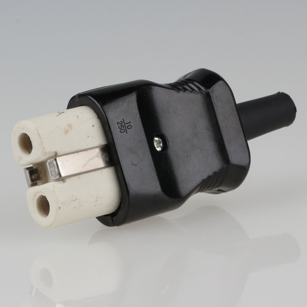

Der bräuchte dann ein Kabel mit so einer Art Stecker (gibt es auch in Kunststoff):
Oder so einer:
der bräuchte dann ein Kabel , das auf den von Ernst geposteten Anschluss passt.
Dieses Kabel war in den 60ern bei vielen deutschen Heimprojektoren Standard...ua auch bei der BRAUN FP Serie, bei NORIS ua.
Ein Buchsenaustausch dürfte wohl notwendig werden...dies ist machbar, habe in meiner Sammlung ein Gerät (Noris), das ich mit derartiger Modifikation erworben habe.

Hallo!
Ist die Buchse mit oder ohne Erdung? (Ich kann das auf den Fotos nicht richtig erkennen.)
Wenn sie ohne Erdung ist, könnte sie eine „normale“ C10 sein, so dass man einen C9 Stecker benötigt. Für C9 gibt es billige Adapter auf modernere Varianten, z.B.:
https://www.ebay.de/itm/IEC320-C14-auf-IEC-320-C9-Buchse-Netzkabel-Stromkabel-Adapter-fuer-/402614635853?var=0&mkevt=1&mkcid=1&mkrid=707-53477-19255-0&campid=5338932991&toolid=10044&customid=ce46d459cf77190d7a6db2e6d7b6a54b
Die Buchse hat Erdung=der chromene Rand ist Metallhuelse.
Der Stecker selbst hat mittig beidseitig Kontaktzungen, die beim Einstecken mit der Buchsenhülle kontakten und die Erdung bewirken.
Der Wittnerstecker zeigt das nicht so deutlich ist aber wohl der Passende...wenn man sich ihn leisten möchte.
Ernst
