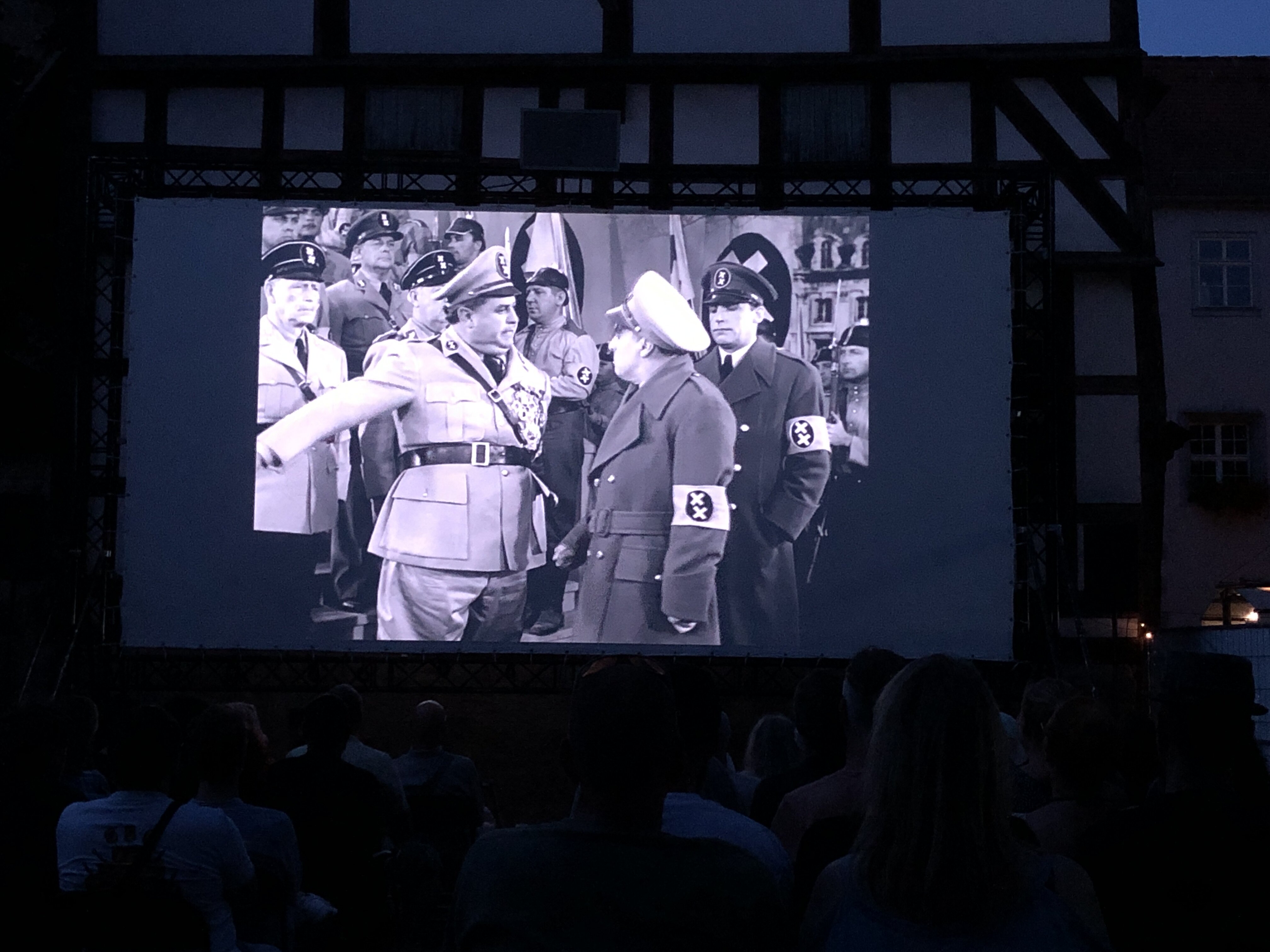

Ich überlege gerade, ob du die Frage ernst meinst oder es ein geschickter Versuch ist, die üblichen Verdächtigen hier zu diversen Antworten zu verleiten, 😉 weil sie es eh nicht lassen können... am Abend lief DGD in Erfurt in 1:1,37, so wie es zumeist üblich ist. Der Schnappschuss sollte als Antwort reichen.
.74552810454__A10814EA-783E-471F-BB6C-4E516409BE21.thumb.jpeg.e54054fe4eb6c7eb279cc838d44c75f7.jpeg
