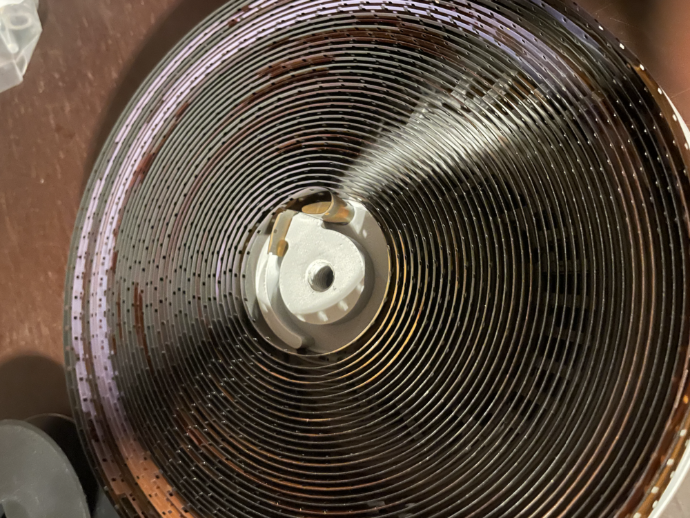

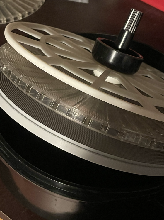

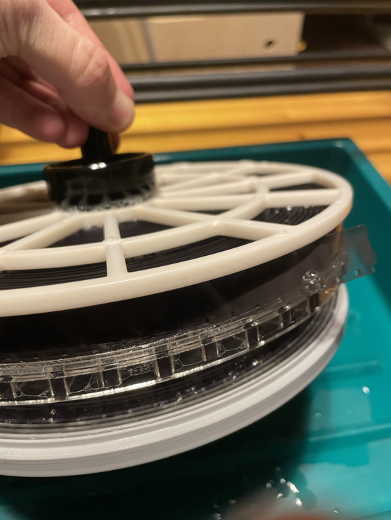

Gestern hab ich die 3D-gedruckte Bodenspule (grau) bekommen und heute ausprobiert. Sie steht dem Original in nichts nach! Einziges „Manko“: Das Gewinde musste ich nachschneiden. Danach ging es an‘s Entwickeln! Da sw-Negativ dran war, erstmal das. Weiteres folgt in Bälde.
Damit ist der Frankenstein-Lomotank „fertig“:
• Bodenspirale (grau): 3D-Druck (PETG Filament)
• Mittelspule: original (noch)

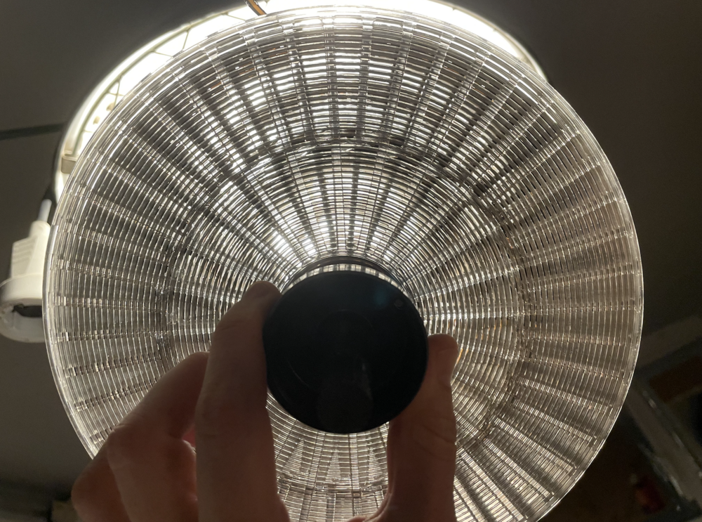

• oberste Spule: 3D-Druck (ich nehme an DLP-3D Druck)
–> Benutzung: wie Original
Auf den Fotos zu sehen sind:
1. + 2. eingespulter Probefilm geschlossen und „offen“
3. mit Probefilm „durchleuchtet“
4. nach dem Entwickeln
Da kann ich nur danke sagen an @Maikel Mechanisch, @Sandro Proske und den Bekannten, der es gedruckt hat 🙂

Kurzer Bericht nach 4 Tagen Workshop bei den Schmalfilmtagen aus dem Workshop von @MFB42 aka M. Bartels: entwickelt wurden vier Kassetten Super 8 in jeweils E6 und zusätzlich schwarz-weiß Umkehr (für Farb- parallel zu sw-Bildern auf Ektachrom), zwei davon im „Frankensteintank“ (s.o.).
Bei S8 blieb ab und an ein vernachlässigbar wenig Gelatine an den Kanten der Rillen der 3D gedruckten, grauen PETG-Spule haften. Für den Film vernachlässigbar. Putzen der Spule emfpiehlt sich. Bei 16mm (Doppel 8 oder eben 16mm) konnte ich das noch nicht beobachten.
Kurz: PETG Druck kommt klar mit „hohen“ Temperaturen und alkalischen Umgebungen 🙂
