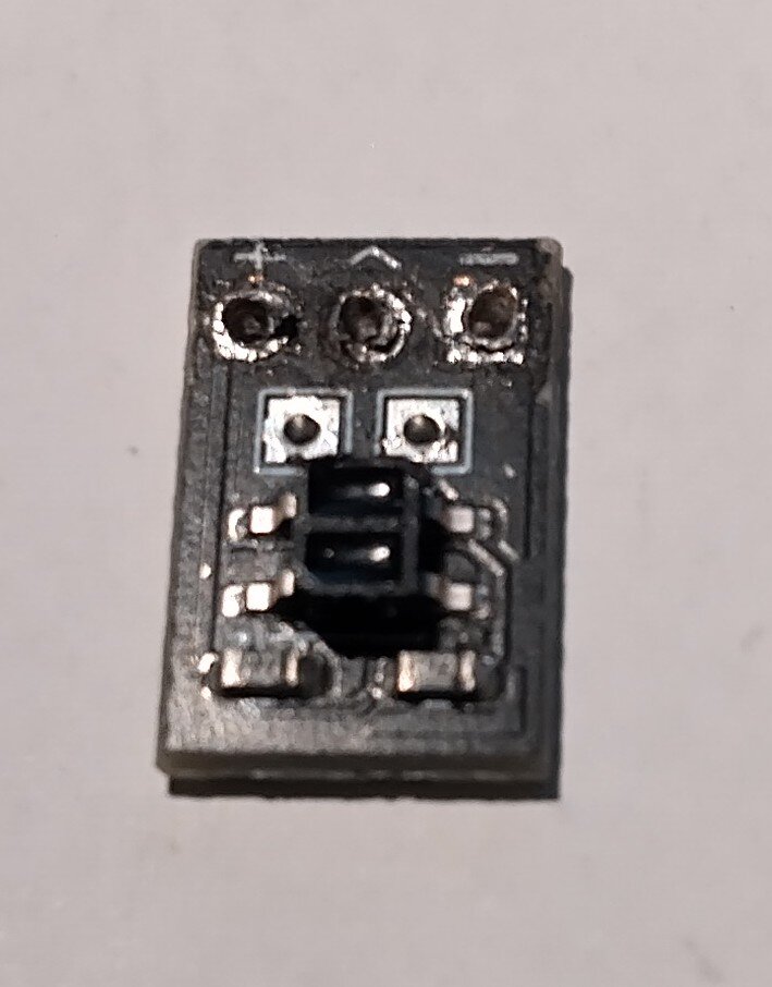

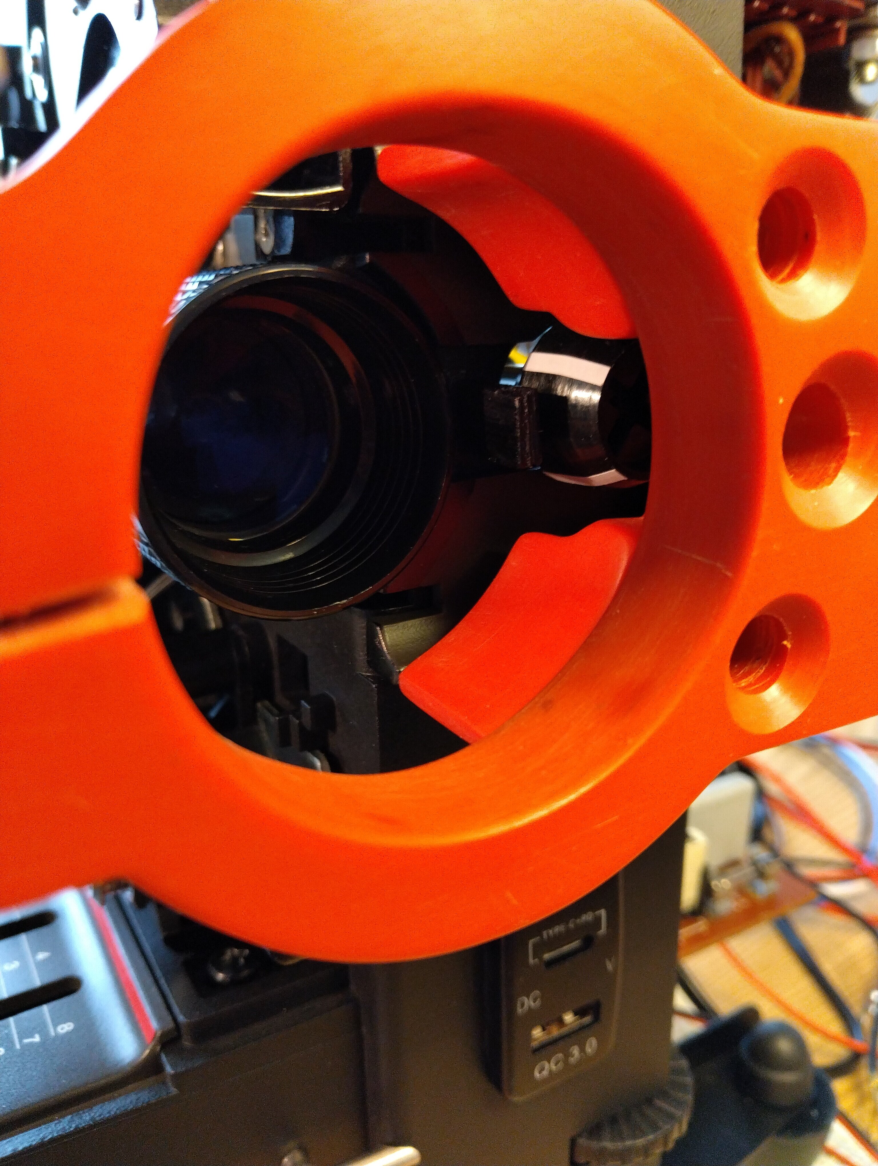

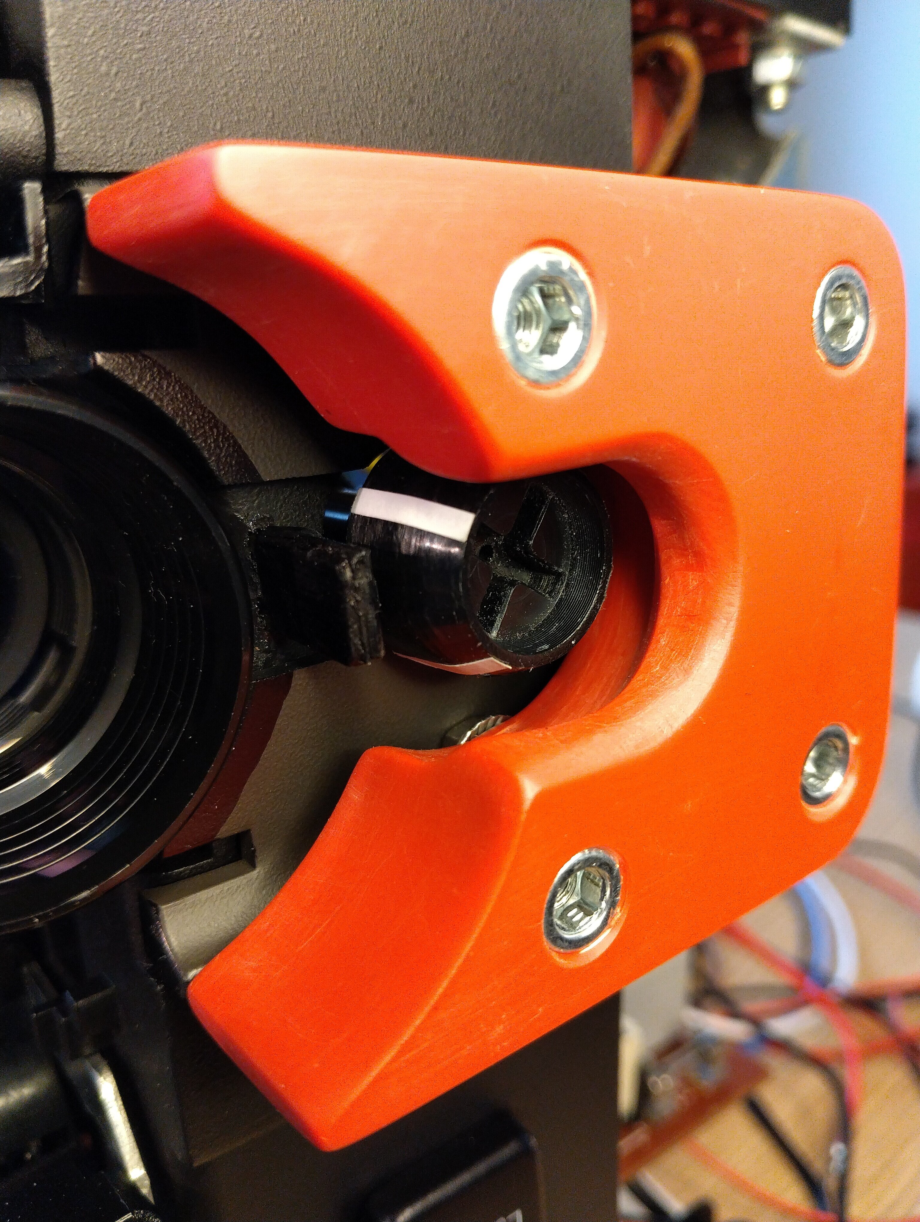

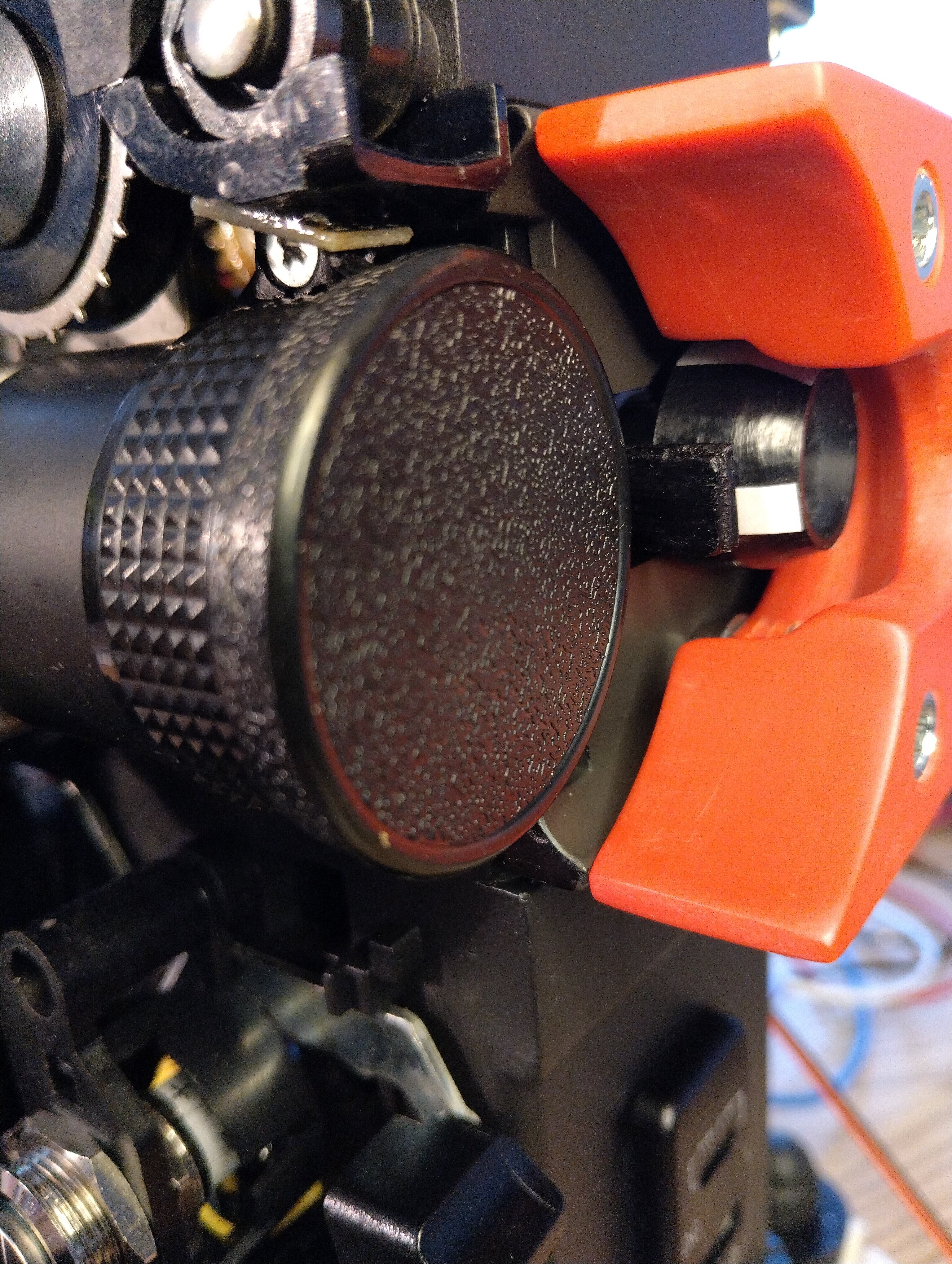

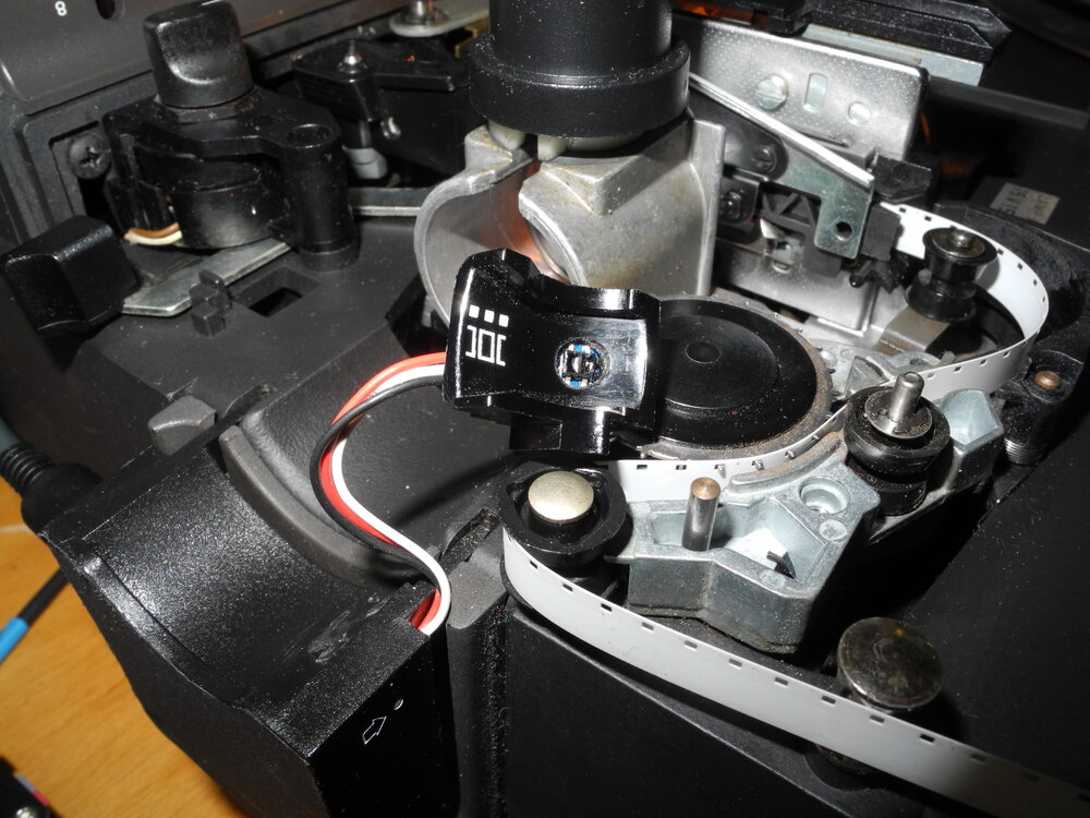

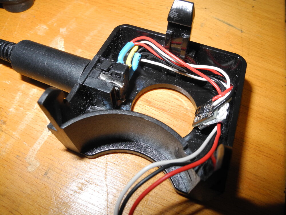

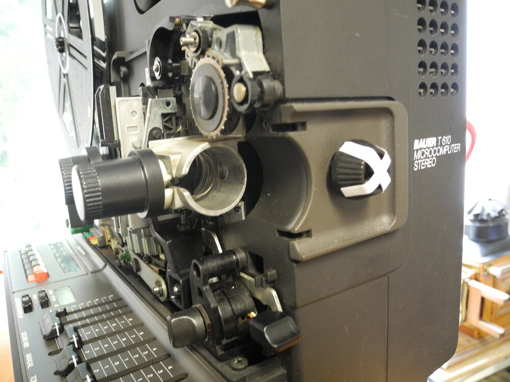

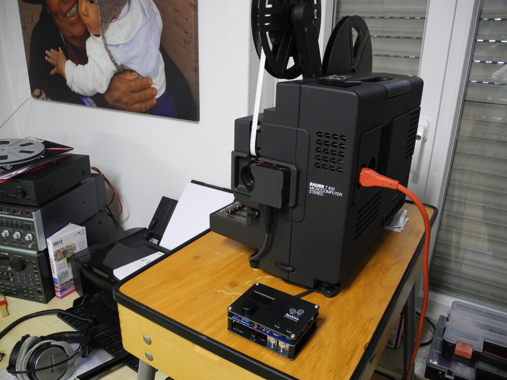

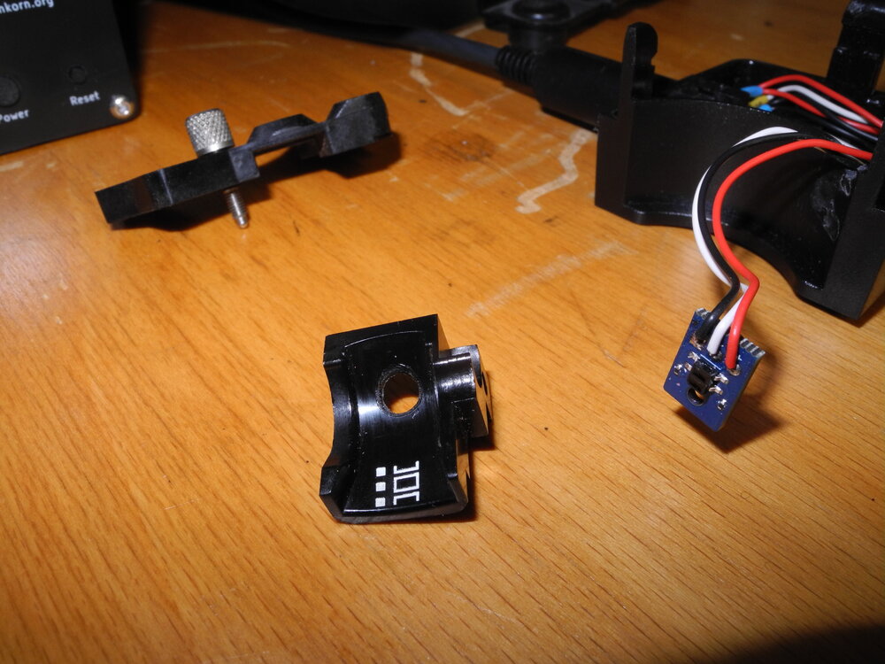

Habe nun nach guten Erfahrungen am Bauer P7 und P8 für 16 mm Synkino am Bauer T610 installiert. Wie schon an den 16 mm Projektoren ist eine mechanisch stabile Ausrichtung der Sensoren zwingend erforderlich, Versuche mit Panzerband o.ä. waren bei mir sämtlich instabil und führten zum Abbruch der Synchronisation oder zu jaulendem Ton. Habe also einen Monitor "geopfert", weil ich den ohnenhin nicht brauche,  der hat mit seinen 3 Rastungen vor dem Drehknopf der Hauptachse einen festen Sitz und kann abgenommen werden. Der Knopf erhält 2 gekreuzte Isolierbandstreifen zur Simulation einer 4-Flügelblende, der Impulssensor wird über ein gewinkeltes Blech aus dem Metallbaukasten in der richtigen Position gehalten, Befestigung am Gehäuse innen mit Sekundenkleber, der Sensor errstmal mit doppelseitigem Klebeband, nach richtigem Sitz und korrekter Impulsabgabe dann auch mit Sekundenkleber. Die originale Verdrahtung habe ich geändert, die Dupontstecker und die Miniaturschraubleisten waren zu groß, 3 dünne Litzen tun es auch. Das Synkino selbst habe ich ansteckbar gemacht, mit einem Mini-DIN-Stecker, wobei man eigentlich nur 4 Adern braucht, da die Stromversorgung für beide Sensoren die gleiche ist, kann man im Flansch innen verdrahten.

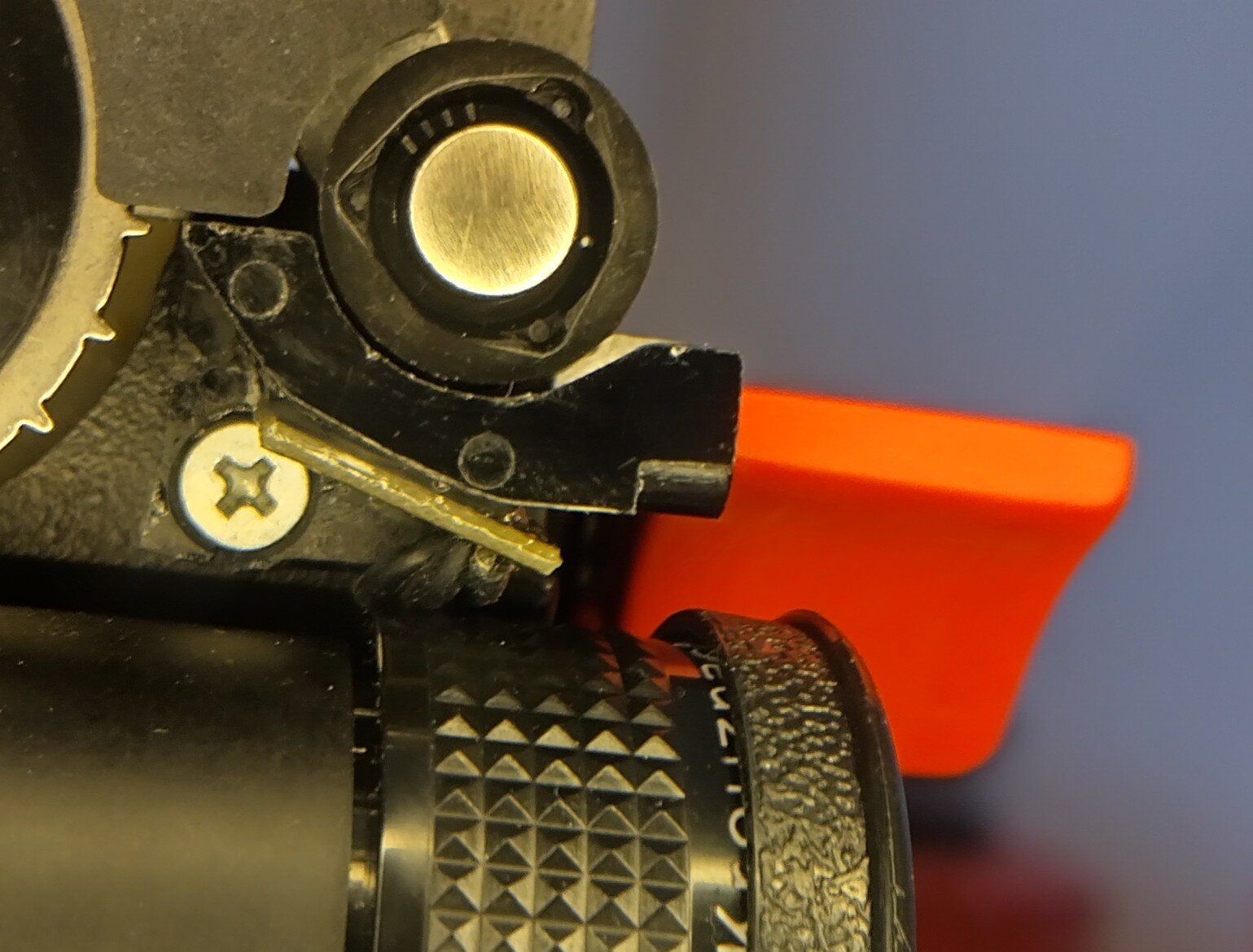

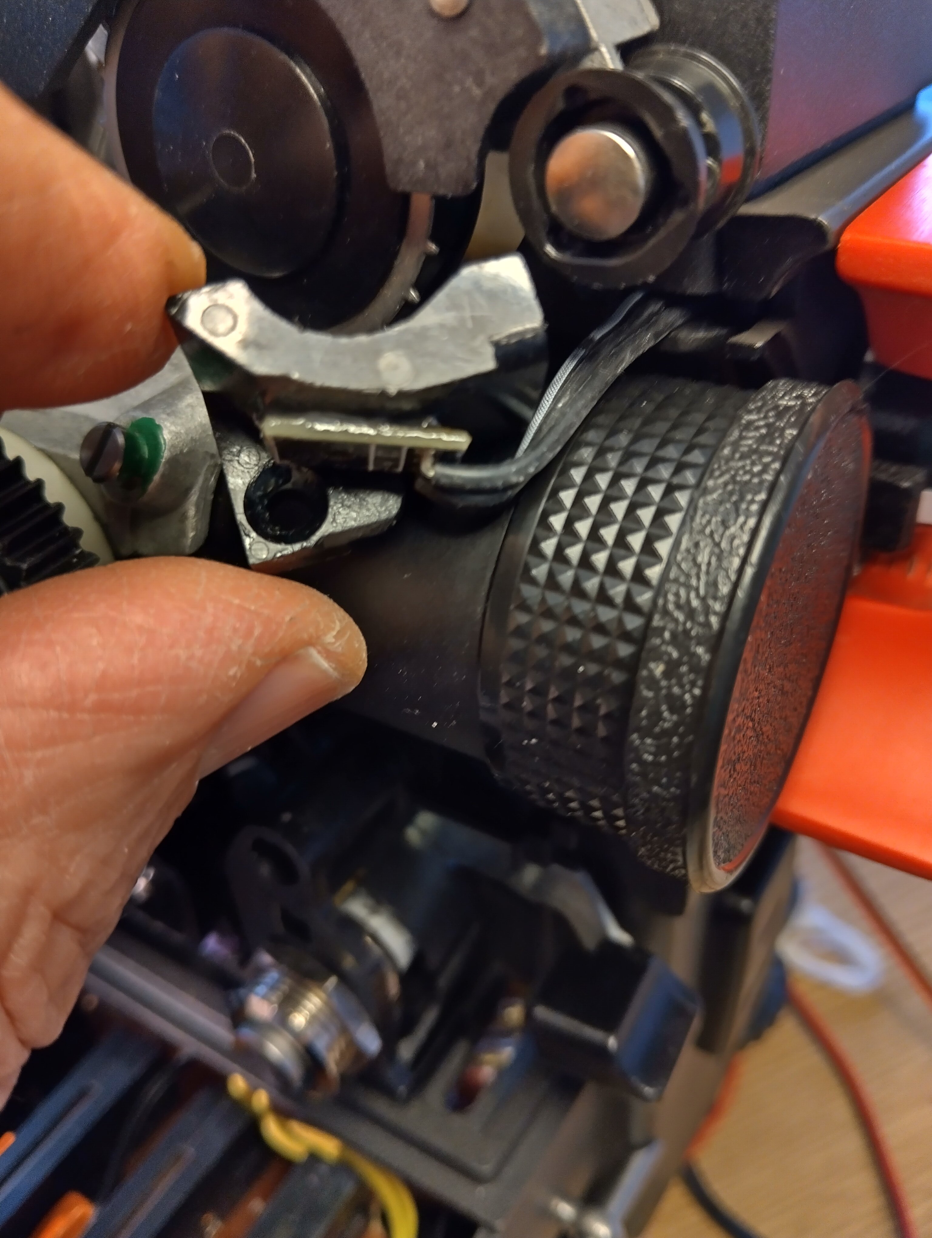

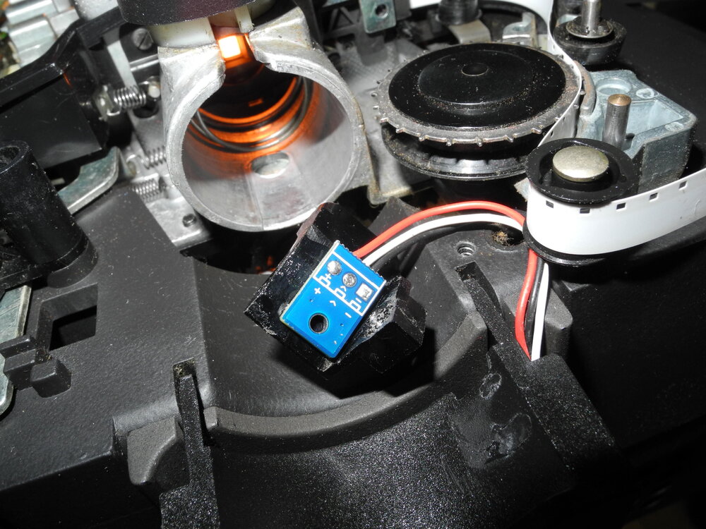

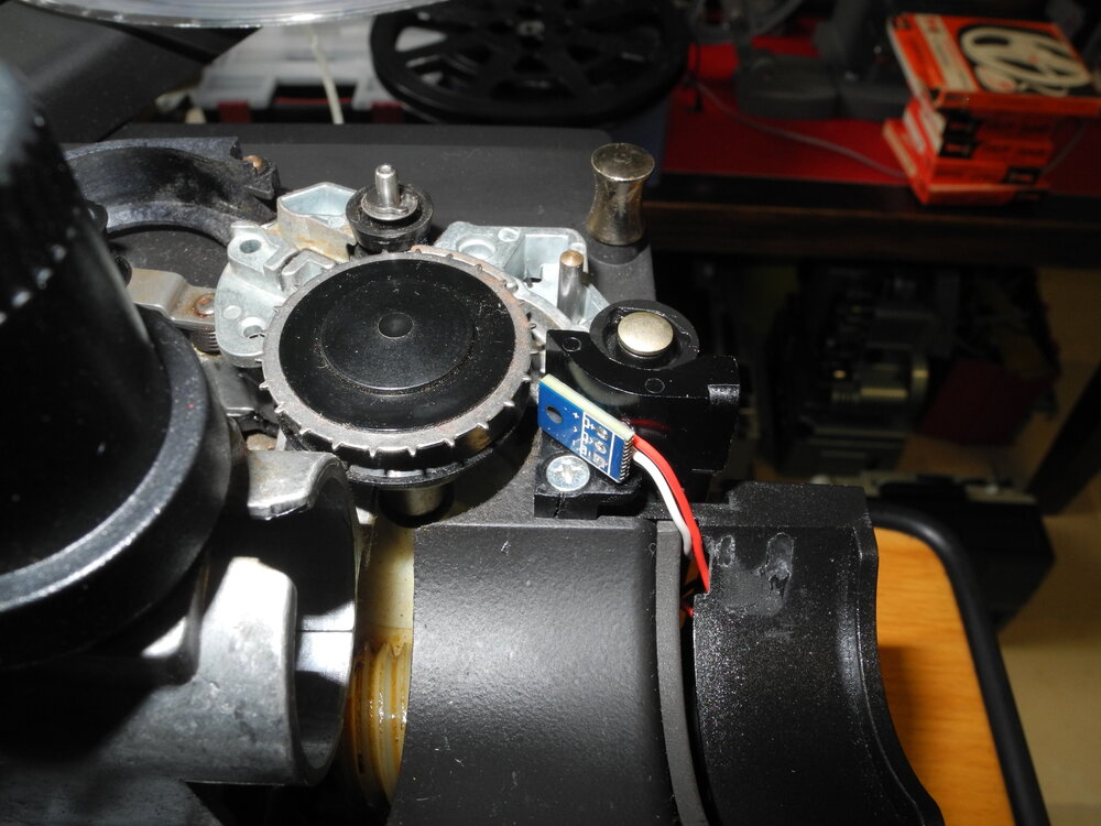

Der Sensor für den Filmanfang ist beim T610 etwas schwieriger zu installieren, ich habe ihn nach einigen Versuchen am Einfädelstück  installiert. Das wurde zuvor mit einer Bohrung versehen und mußte von hinten auch noch abgeschliffen werden, ca, 1mm, da der Abstand zwischen Film und Sensor zu groß war. Nach Fixation mit Kleber wird der Filmanfang nun korrekt erkannt.
Zur Einstellung des Synkino sei auf die BDA verwiesen, die gibt es bei Filmkorn. Auch der Bauer T610 hat schon von Haus aus mit dem TCA 955 einen sehr guten Gleichlauf, mit Film sollten aber die Bildfreuquenz einmal kontrollier undeingestellt werden. Dazu eignet sich ein Stroboskop fürs Handy, das Kreuz auf dem Drehknopf an der Hauptachse muss stillstehen, die exakte Bildfrequenz wird mit einem Poti auf der Regelplatine eingestellt. Bei Abweichungen ist der Ton sonst zu hoch oder zu niedrig.

Den Ton kann man mit einem selbstgelöteten 3,5 mm-Klinkenkabel auf DIN-Stecker auch über den Versärker des Proejktors wiedergeben. Oder über die heimische Musikanlage. Viel Erfolg bei der Installation!
