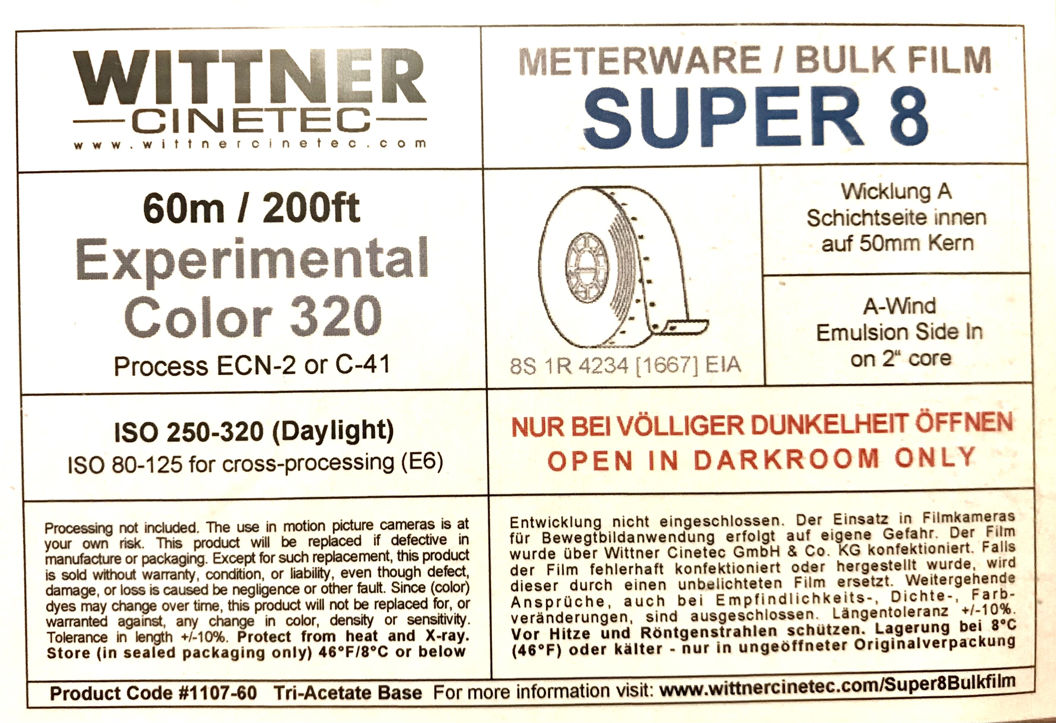

Der Experimental Color 320 hat laut Wittner die folgenden Empfindlichkeiten:
ISO 250/25° - 320/26° bei Negativentwicklung (ECN-2 oder C41)
ISO 100/21° bei Umkehrentwicklung (E6)
Was ich dort nicht gefunden habe:
Für welche Farbtemperatur ist der Film ausgelegt? (Ja, beim „erforderlichen Digitalisieren“ kann man auch den „Farbstich durch nichterfolgtes Filtern“ entfernen. Man sollte dann nur immer bei jedem Belichtungswechsel eine Farbtafel mitfilmen. Das klappt bei meinem Workflow trotzdem nicht so einfach. Ob es an der Software liegt oder ob der Fehler vor dem Bildschirm sitzt, ist unklar. 😁 )

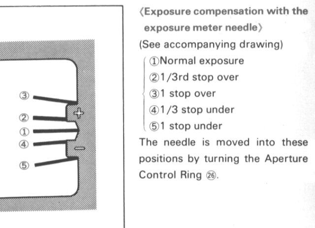

Wie groß ist der Belichtungsspielraum? Muss ich mir schon ins Hemdchen machen, wenn ich ihn bei 200 oder 400 ASA belichte (bei Negativentwicklung) oder bei 64 ASA (Cross-Entwicklung in E6)?
Wie kratzeranfällig ist das Material wirklich?
Es ist ja wohl ein Orwo Testguss — und wenn man vom NC500 (oder 400) ausgeht (was bei den Empfindlichkeiten passt) ist es eher ein Tageslichtfilm und der Belichtungsspielraum sehr klein.
Direkte eigene Erfahrungen mit dem Wittnermarerial habe ich aber auch noch nicht.
