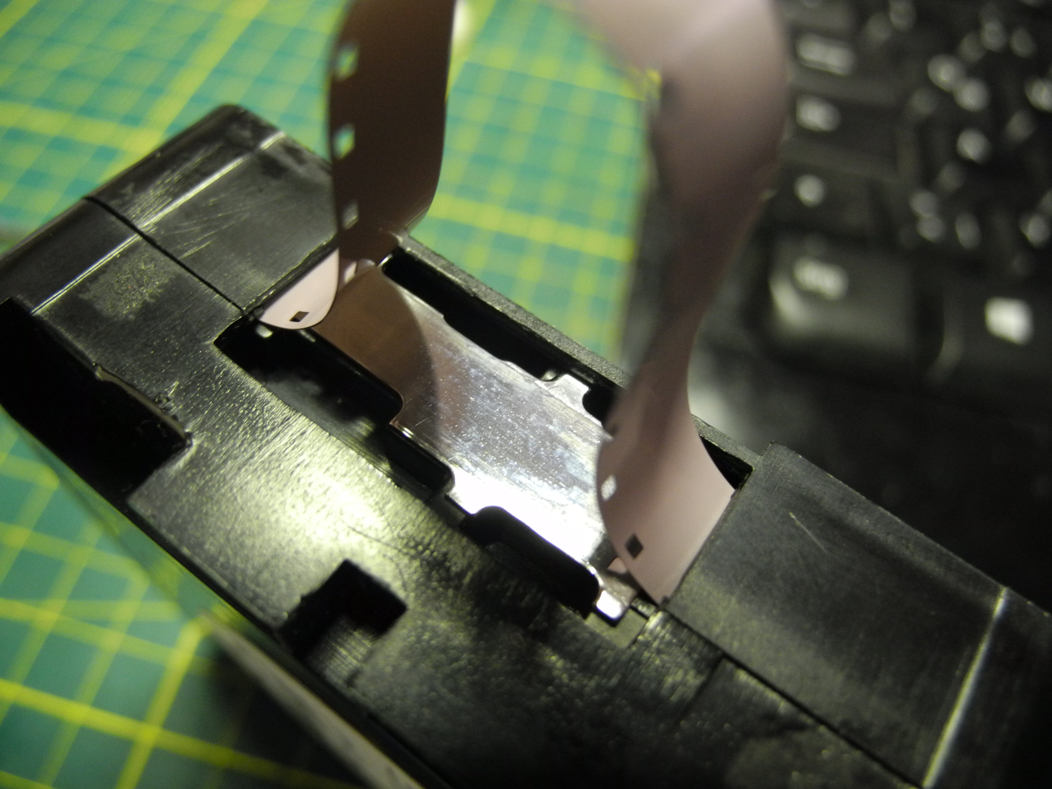

 Habe die letzten Aufnahmen mal wieder mit der Andruckplatte von Klose gemacht, die war ja wohl vor (15+)? Jahren einer Art Wunderding. Alte Aufnahmen mit der Leicina im Eisenbahnmuseum Bochum auf Plus-X und Tri-X mit der Platte sind superscharf und haben einen Bildstand wie festgenagelt. Nie neuen Aufnahmen sind ebenfalls bestens, m.E. stabiler als ohne Platte. Eure Erfahrungen Meinungen dazu?
Gutes Teil, aber man muss aufpassen, weil die Motorlast steigt. Mit der Adox-Kassette in der Beaulieu 4008 ist mir der Film mal "durchgelaufen", weil er schlichtweg zu leicht lief. Auch das gibt es. Eine Nizo habe ich damit wohl geschrottet, zumindest hat der Motor (oder dessen Treiber?) aufgegeben. Da war der Transport Widerstand wohl einfach zu hoch. In meiner Nizo Professional habe ich sie aber immer drin, denn deren Bestand ist sonst saumäßig (also zumindest bei meiner).
In der Nikon R10 ist der Bildstand ohne besser als mit.
Ich durfte die Andruckplatte damals. als sie auf der Bielefelder Hausmesse von GK-Film vorgestellt wurde, von Herrn Klose ausleihen, da ich noch nicht überzeugt war. Der Vorher-/Nachher-Vergleich erfolgte nicht parallel, sondern nacheinander. Schärfe war besser und konstant. Bildstand konnte ich keine Verbesserung erkennen. Zum Einsatz kam damals meine Beaulieu 4008 ZMII. Ich habe die Andruckplatte wieder zurückgeschickt. Als Azubi konnte ich sie mir damals nicht leisten. Ich bin froh, dass ich sie nicht in der S8-Kasssette vergessen habe.
Gottfried-Klose, der Erfinder der Andruckplatte war ein sehr netter und hilfsbereiter Mensch. Möge er in Frieden ruhen.
 Bei der Beaulieu vermute ich, dass dann der Greifer nicht tief genug eintaucht. Was Anderes fällt mir da nicht ein. Und bei der R10 macht der sperrgreiferähnliche Mechanismus wohl den entscheidenden Unterschied.

Es wurde seinerzeit berichtet, dass die Klose-Platte in der Leicina spezial nicht funktionierte, da der Filmkanal von Haus aus engere Toleranzen aufweist. Also grundsätzlich zu Filmklemmern führte. Aber wenn es jetzt funktioniert? Versuch macht kluch...

Das wäre aber echte Zauberei! Das Korn ergibt sich ja aus den Farbschichten des Films und der Entwicklung. Es hat nichts damit zu tun, wie scharf oder weniger scharf das aufgenommene Bild darauf gezeichnet wird. Oder hast Du eine englische Hogwarts®-Andruckplatte verwendet?  🙂

Das ist richtig, und daher haben Andruckplatte, Kassette oder Aufnahmeoptik keinen Einfluß auf die Struktur des Korns. Feinere Konturen im Filmbild sind möglich, wenn (bei gleicher Optik)  Andruck und Planlage des Filmmaterial verbessert werden.
