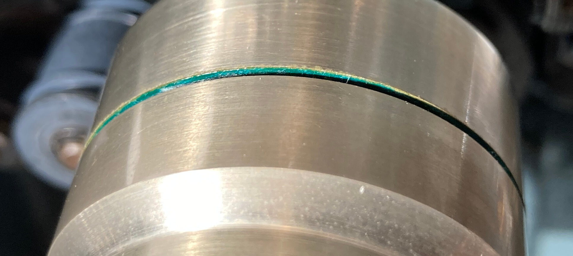

Hallo zusammen,
irgendwie leidet jede Selecton, die ich kenne, an wabernder Spaltschärfe. Meiner Meinung liegt es am heutzutage teils aufgequollenen, teil ausgebrochenem Filzring in der Nut der Tonschwungbahn. Nur bei uns im Kino, wo die Selecton nach fast 15 Jahren Betriebspause demnächst wieder regelmäßig zum Einsatz kommen soll, ist es extrem schlimm. An die Interessierten kann ich per Bedarf eine Videowhatsapp verschicken, wo man die wabernde sich nicht konstant haltende Spaltschärfe sehr gut sehen kann.
Kann man es wagen, diesen Filzring aus der Tonschwungbahn vorsichtig rauszukratzen und läuft dann die Schwungbahn noch ordentlich mit? Daß ich danach die Spaltschärfe neu einstellen muß, ist schon klar. Meßfilme habe ich privat im Archiv - kein Problem.
Anbei die Bilder, wo man gleichzeitig sowohl aufgequollenen wie auch ausgebrochenen Filzring sehen kann.

Was hat dieser Filzring für eine Aufgabe?  Ist das eine Anlauffriktion um den Film zu entlasten?
Läuft der Film da wo der Filzring rausquillt oder daneben?
Habe keine Selekton und habe so etwas noch nie gesehen. Der Bauer P5 von 1959 hat sowas nicht.
Hm. ist mir noch nicht aufgefallen. Habe mehrere Selectons, eine IIo und mehrere w. Muss aber zugeben, ist lange her, dass ioch die letzte demontiert, gereinigt und wieder zusammengebaut habe.
Wenn da der Film drüber läuft, würde ich sagen, stört das Teil logischerweise erheblich.
Martin, ich halte das erhlich gesagt für Dreck in der Nut, korrodierter Staub. Meine zwei Selektons, wie schon am Telefon gesagt, haben da nur eine lackierte schwarze Nut.

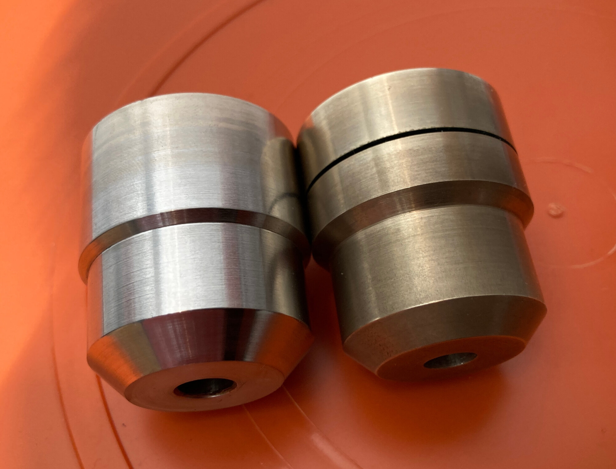

Ich hänge mich mal hier mit dran.
An meiner Selecton IIo gabs auch diese Nut, ich dachte ebenfalls erst das sind irgendwie zwei Teile mit Filz dazwischen.
Heute mal mit einem Kirschholzstäbchen rausgekratzt: wachsiger Schmodder, grünlich. Auf dem Bild (Nahaufnahme) der Zustand nach der Reinigung. Nur Dreck ist/war das nicht, da ist noch irgendein grünlicher Lack beteiligt. Welchen Zweck das hat.... ?
Habe noch eine Schwungbahn als (gebrauchtes) Ersatzteil ohne Spalt, eine ältere Ausführung (siehe Bild). Prinzipiell ist mit die Variante ohne Dreckdepot sympathischer. Oder gabs irgendeinen besonderen Sinn hinter der Nut, oder dass die neue Bahn aus anderem Material ist (oder zumindest keine Oberflächenbehandlung mehr hat)?
Denke nicht, dass das Kupferoxid ist... dann müsste das Kupferoxid ja auch an anderen Flächen des Messingteils auftreten. Tritt aber nur ganz lokal begrenzt im Spalt auf.
