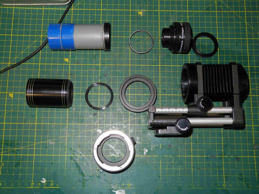

Bestandteile der Optik...
Entscheidend für die Fokussierung  ist das HT-Rohr von etwa  80 mm, der  mit einem alten M42X1 Objektivdeckel und zentraler Öffnung von 30 mm versehen wurde.
Das hätte ich gern gedreht aus Alu oder Messing.
Dann ein Adapterring M42 x1 auf M39x1, um das 80er Rodagon  reversed einschrauben zu können. Vorn am Objektiv befindet sich ein M40,4x0,5 auf M39x1 male to male Adapterring (RAF-Camera Austria), den habe ich gekauft, weil M39 Zwischenringe und alles was noch kommt, im wesentlichen alte Leica R -Teile sind.  Da kann man mit Zubehör für alle möglichen Kamera experimentieren. Für APS-C ist ein Auszug von ca 15 cm erforderlich.

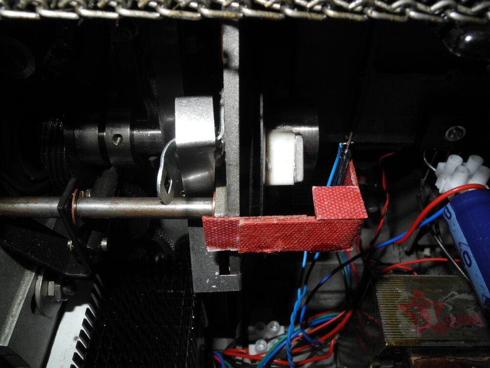

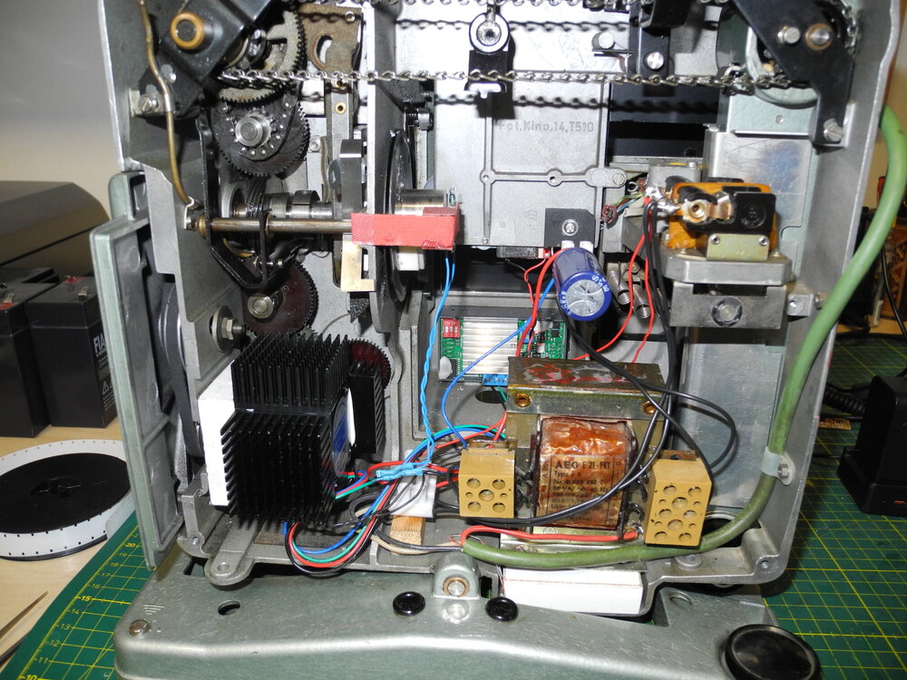

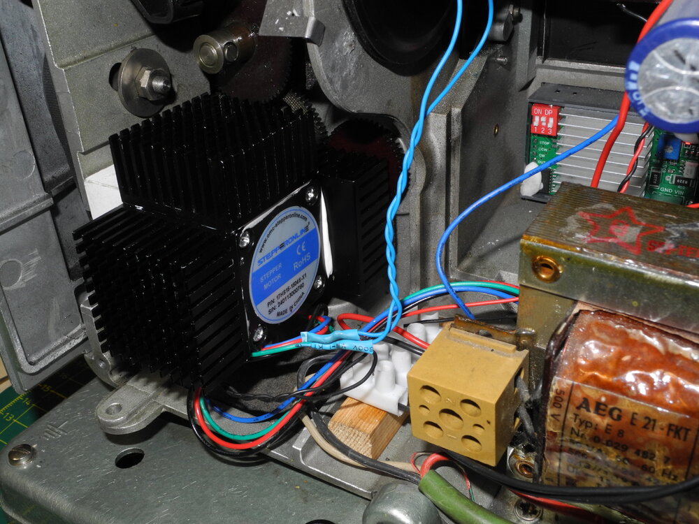

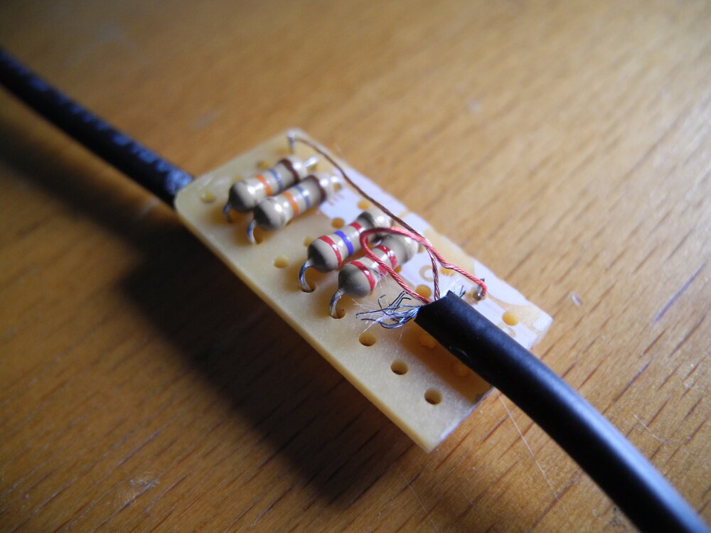

Habe weitergebaut, bzw. meine Fujikamera durch eine Lumix G6 ersetzt, die es für 50 Euro bei den Kleinanzeigen gab. Die hat einen elektronischen Verschluß, kann auch RAW, und die Fuji ist wieder für andere Dinge frei. Erste Überraschung war die Fernauslösung für den Reedkontakt, die benötigt eine Beschaltung mit Widerständen. Und hier ist eine Scanprobe vom Foma R100 . Finde die Bilder vom Museumshafen in HH von der Tonigkeit her besser.
