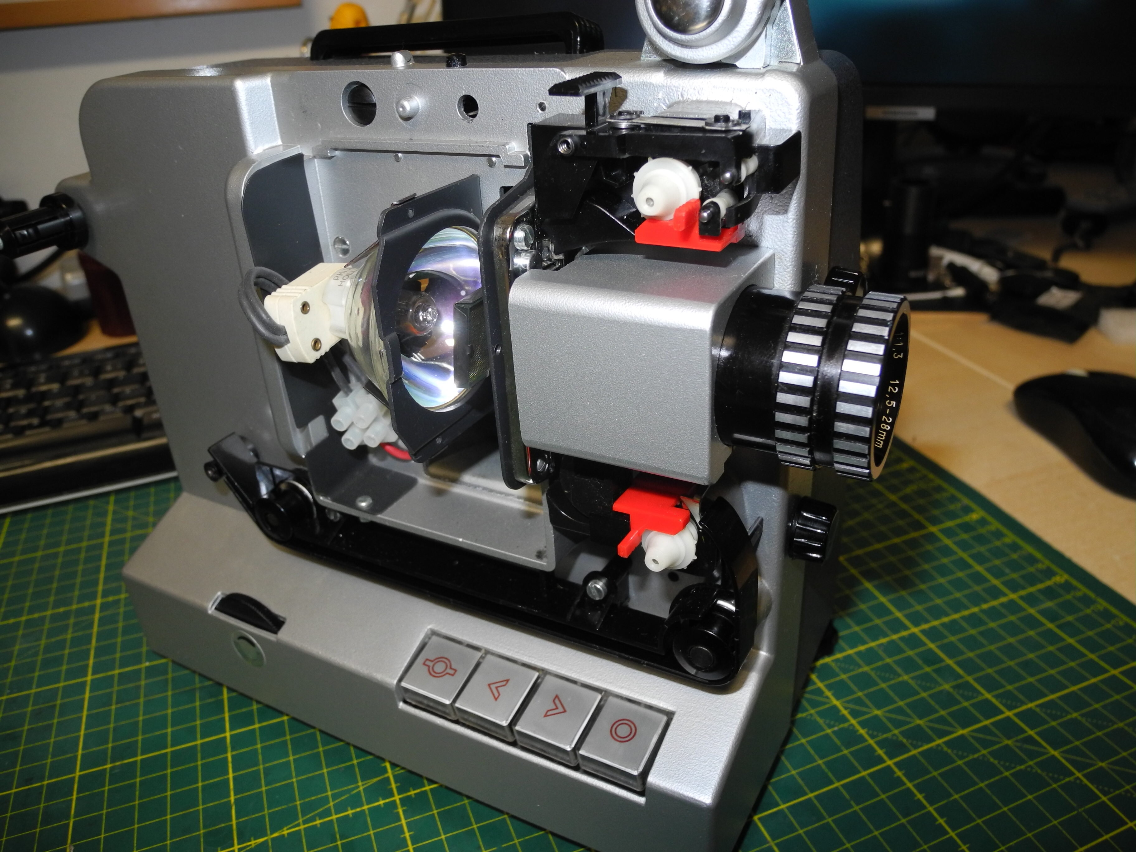

A propos Noris. Bevor ich bei "Zeitreise Oldenburg" den Deckel für den S8 Scanner entdeckt hatte, habe ich mir den Noris L100 für 10 Euro an Land gezogen. Der kam heute an, läuft auch  und hat wechselbare Transportrollen. Ist das ein Zweiformatprojektor? In der BDA steht nix davon, und Normal 8-Zahnrollen  sind nicht dabei. Wer weiß mehr? Und wenn es ein Zweiformater ist, wie wird dann mit das Bildfenster verändert?
Der hat auch ein Kern Vario Switar Projektionsobjektiv, macht einen weritgen Eindruck.
Das könnte noch ein Scanner werden...
@jacquestati
Der Noris Norimat Deluxe D ist auf jeden Fall ein Zweiformat-Projektor. Der L100 ist laut Google nur ein Super8-Projektor. Ich selbst hab einen Noris Norimat Deluxe, also ohne D wie Dual. Hier habe ich den Kassettenrecorder ausgebaut.
