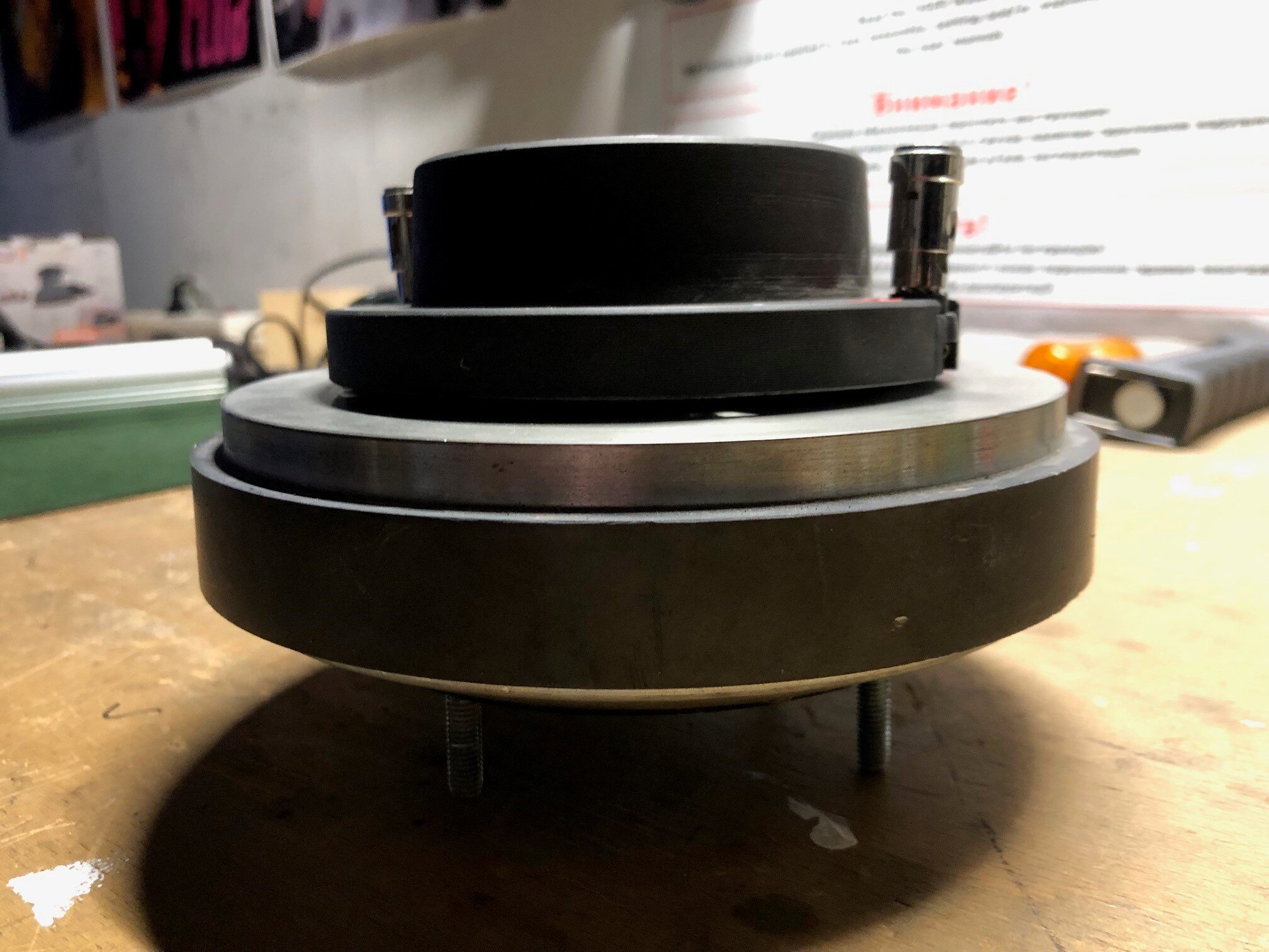

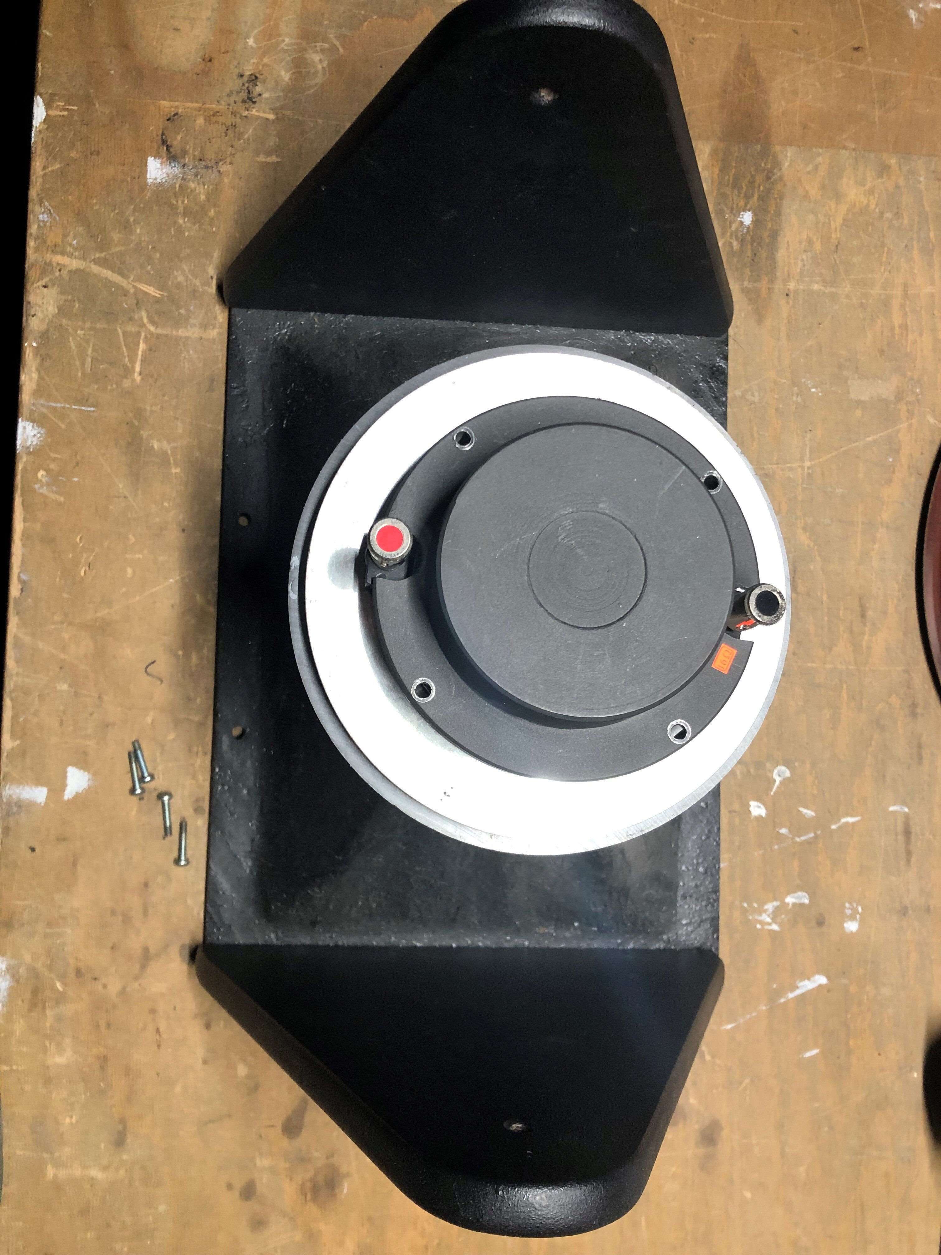

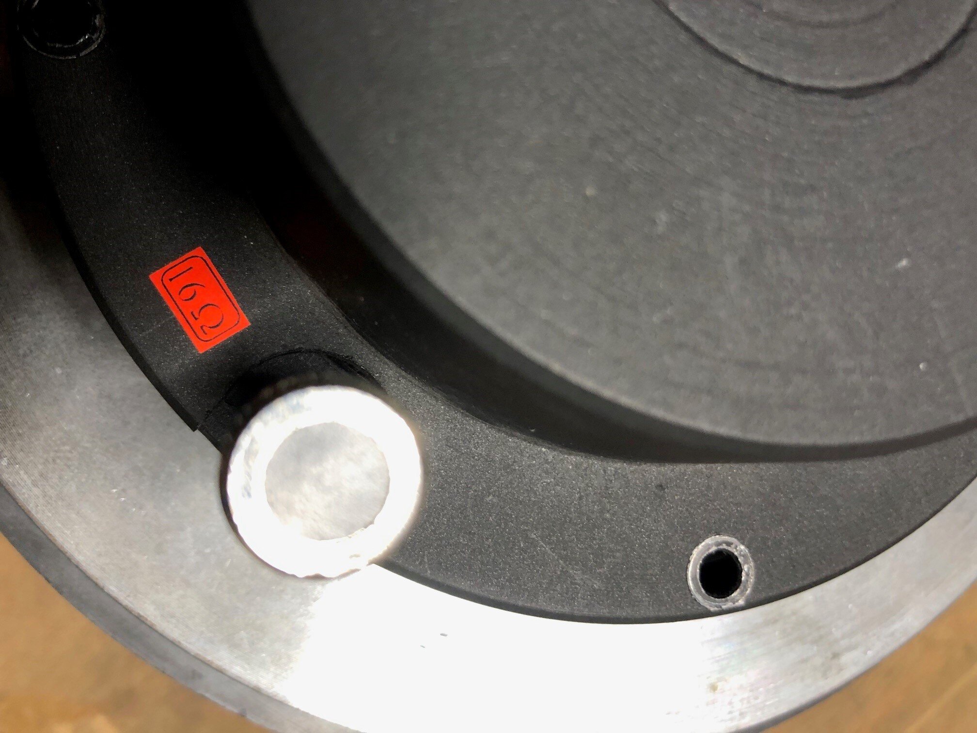

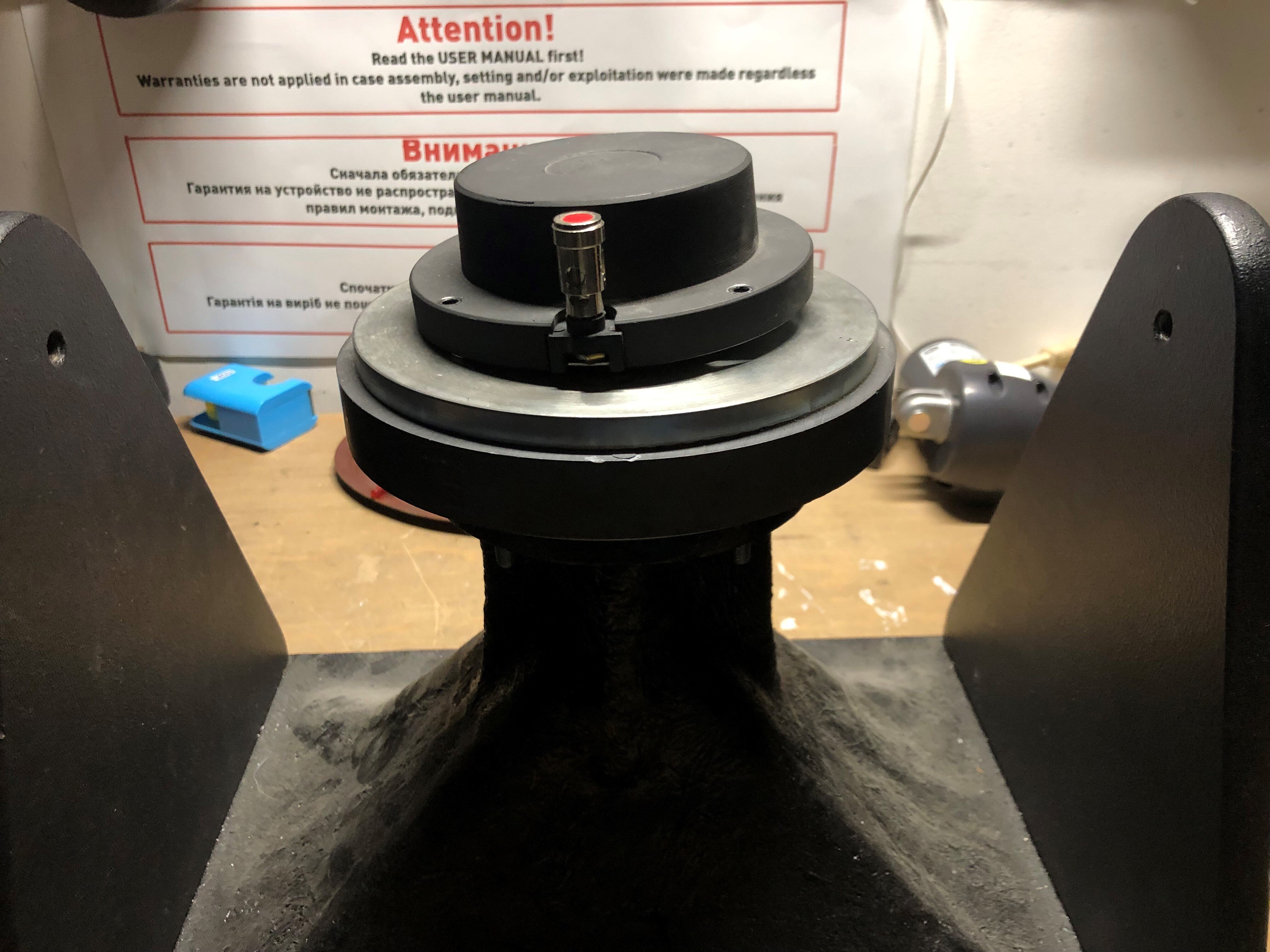

Hallo zusammen,
ich bräuchte mal wieder eure Schwarmintelligenz, denn einer (Left Front HF) unserer HF Compression Driver hat den Geist aufgegeben, aber ich habe keine Ahnung was das für einer genau ist. Und da ich keine Lust habe ein neues Frontsystem zu kaufen, würde ich lediglich gerne 3 neue HF Driver (Left, Center, Right) besorgen, da die Hörner und LF-Cabinets ja vorhanden sind.
Im Anhang werde ich mal ein paar Fotos einstellen, vielleicht kennt den ja wer. Leider steht keinerlei Angabe, wie z.B. Seriennummer oder Hersteller auf dem Treiber. Lediglich ein Sticker auf dem 16 Ohm steht.
Die Abmessungen sind wie folgt:
- 75mm Diaphragma
- 1,5 Zoll Exitöffnung.
- kompletter Durchmesser des Treibers ungefähr 16,8 cm
- Abstand der Befestigungsschrauben auch ungefähr 75mm
Ich stelle mir jetzt die Frage, ob ich den Treiber durch einen JBL 2432H Driver (365512-001X) ersetzen kann, da unsere DSI Endstufen von JBL Presets für die 4722 Systeme beinhalten, und dieses System ja den 2432H Driver verbaut hat. Mich irritiert aber der verlängerte Exit des Treibers.
Oder passt evtl. der Treiber des 4622-Systems besser, der 2430H (125-30000-00X), da er nicht diesen langen Ausgang hat?
Zu den beiden Treibern finde ich aber keine Angabe zu den Abständen der Befestigungsschrauben.
Oder gibt es andere passende Treiber, die nicht zwangsläufig von JBL sein müssten?
Falls jemand von Euch Erfahrung hat bin ich für jede Hilfe dankbar. Wie gesagt, ich will lediglich die alten HF Driver tauschen und suche neue passende.
Vielen Dank im Voraus
Kurt

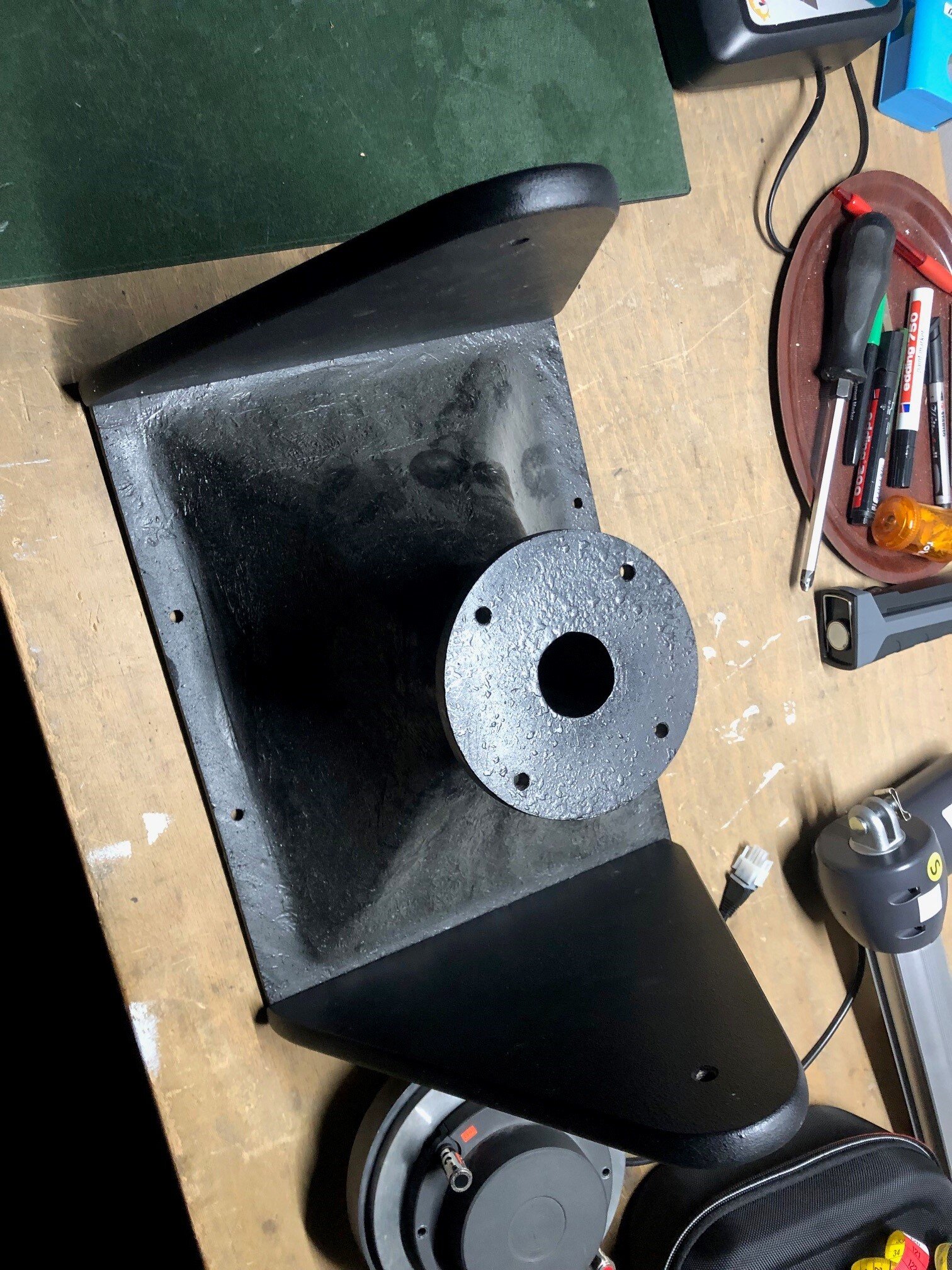

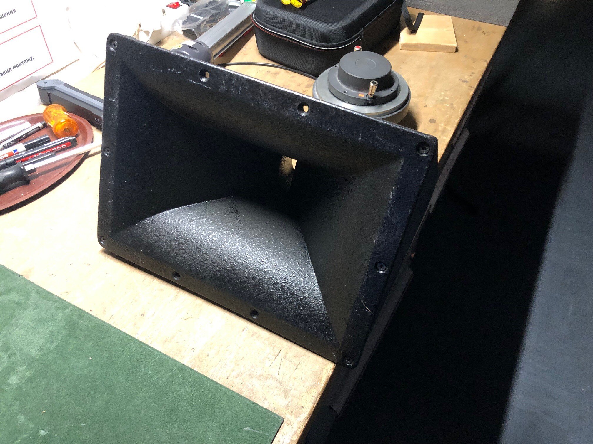

Der Hersteller ist ein Geheimnis. Würde den ja gerne erfahren da es überhaupt keine Hinweise auf ihn gibt.
Das Horn wurde vor 15 Jahren bei der Errichtung des Kinos installiert. Keine Ahnung wo der damalige Einrichter das her hat.

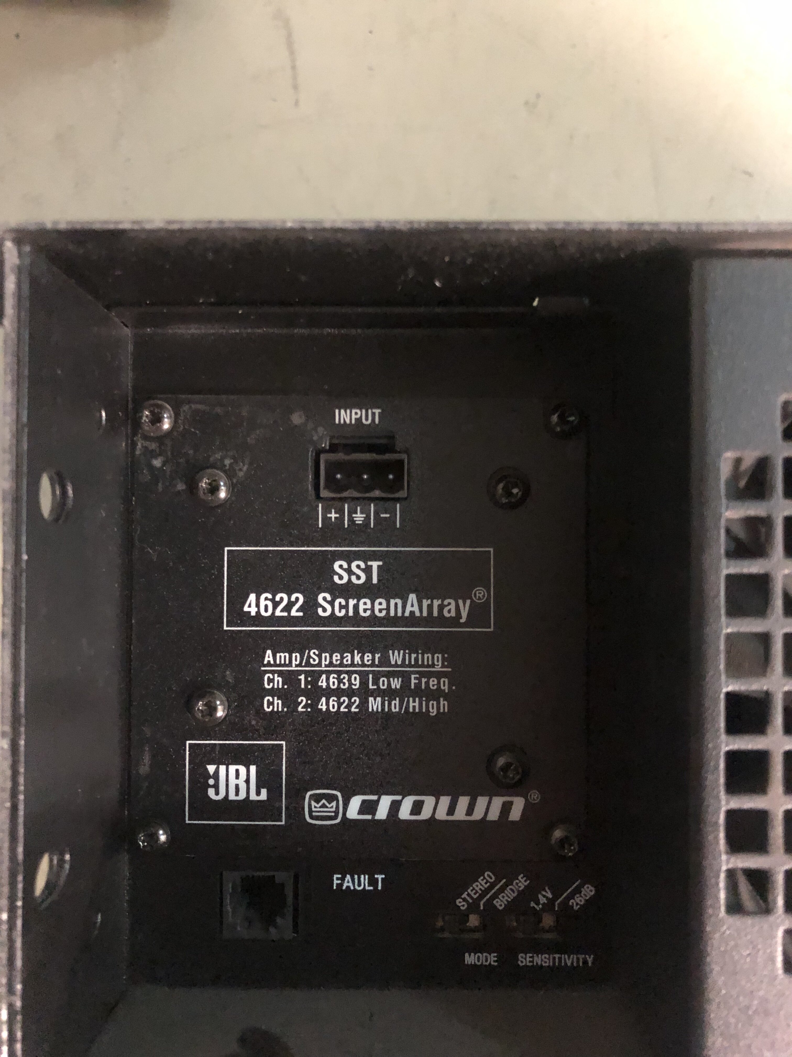

Dachte immer, dass wir ein JBL 4622 System verbaut haben, mit dem 2430H Treiber, da unsere alten Crown Endstufen für das Frontsystem darauf hinwiesen (siehe Foto).
Die Anschlüsse sehen nach JBL aus, jedoch das design nicht sonderlich. Auch das Horn kenne ich ao nicht von JBL.

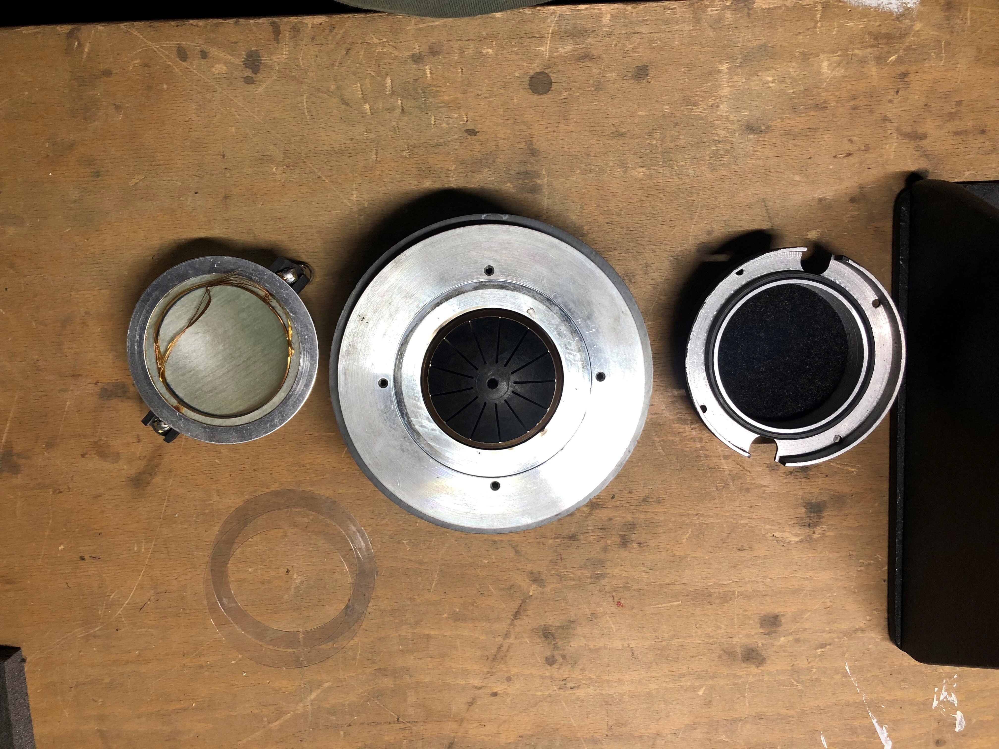

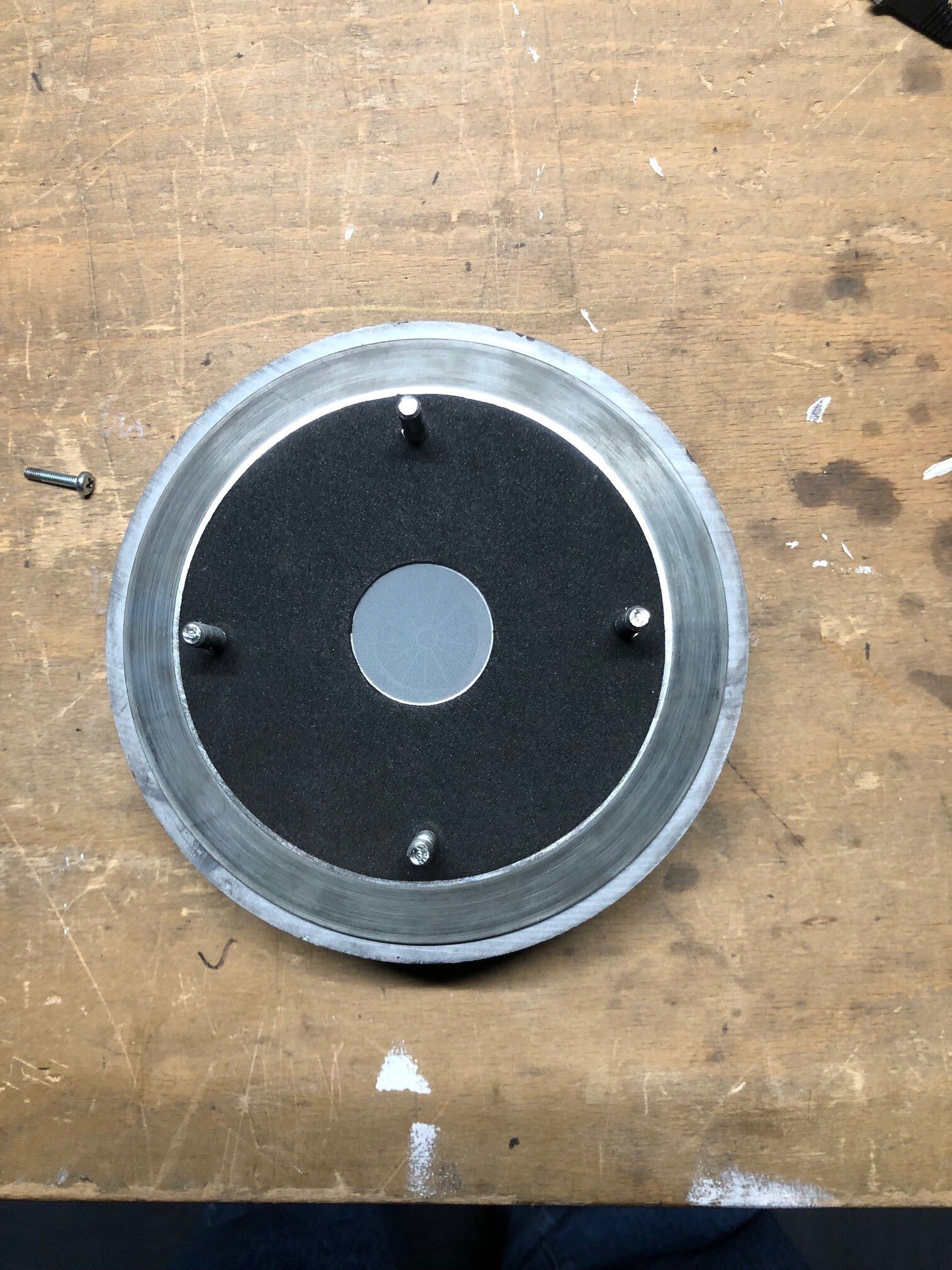

JBL hätte vermutlich auch Zollgewinde der Befestigungsschrauben, das sieht mehr nach Metrisch aus. Der Impedanzkontrollring auf dem Phaseplug deutet auf etwas höhere Qualität hin.
Könnten alte Oberton Lautsprecher sein.
https://www.oberton.com/en/products/ferrite-hf-drivers.html
Oder eben Chinaprodukt, die Membran aus Fr4 Glasfasermaterial ist da schon was spezielles.
Ob der JBL auf dem Horn klingt, mußt du leider ausprobieren. Aus meiner langjährigen Erfahrung ist das so eine Sache, einfach so aufschrauben und funktioniert ist leider eher selten der Fall.
Scheint ein CD Horn zu sein, das Teil, also Treiber für CD Hörner aussuchen, die für Expohörner funktionieren nicht.
Für den von dir genannten JBl gibts keine brauchbaren Daten, ist nur ein Industrieprodukt für OEm Ausstatter.
B&C DE1080TN schein gescheit zu sein, https://www.eighteensound.it/en/products/hf-driver/1-5/8/ND4015Ti2
auch.
1,5" ist nicht mehr so häufig.
Danke erstmal für deine Einschätzung Jens.
Mein Kollege hat nochmal alles ausgemessen, und er sagte mir, dass es sich um ein 1,4´´ Driver handelt. Zudem haben wir rausgefunden, dass CineProjekt das vor Jahren installiert hat. Auf Anfragen haben wir jedoch bisher keine Rückmeldung erhalten. Wir vermuten nun aber, dass es sich um einen alten Cinenova Treiber handelt.
Am 5.11.2024 um 23:04 schrieb Jensg:
Bist du also der Meinung, dass wenn wir uns neue Treiber holen auch gleich das Horn austauschen sollten? Und was hältst du von dem JBL 4722-HF System mit Horn? Leider hat unser aktueller Austatter nicht die größte Auswahl.
Kurt
1,4" gibt es reichlich, die HF144 von Faital pro sind schöne Teile.
Ich bin kein großer Freund von 15" Systemen mit Hochtontreiber, egal ob 1,4" oder 2".
Fehler des Systems ist einfach, Basswiederhgabe und Mittelton über einen 15" bei Pegel gibt meist unschöne Verzerrungen.
Das Horn aus dem 4722 ist zwar nett, braucht aber auch die Weiche, wenn es passiv betrieben wird. Aktiv wird das nur selten gemacht. Vom 2432 Treiber gibt es leider keine Daten außer den Verwendungen. Ich kenne die 4722 komplett, kann man nehmen, bekommt man auch recht ordentlich eingestellt.
15" Bass und 12/2er oben drauf kann mehr, das führt bei mir oft zum Austausch des Hochtöners gegen eine 12/2er Box, Trennfrequenz bei ca. 80Hz, dann macht der Bass Bass und der Rest schön. Und kostet nicht mehr, wenn man sowieso 2 Wege aktiv fährt. Hochtontreiber mit Horn ist nämlich genauso teuer wie eine komplette 12/2er, die hat nur den Vorteil das der 12er den kompletten Sprachbereich bis knapp 3kHz wiedergibt und ab da der 1" Hochtöner übernimmt.
15" Bass kann man immer gut als Basslautsprecher verwenden.
Hochtönerauswahl hängt stark von der verwendeten Leinwandlochung ab. Normalperfo braucht leicht brüllige Treiber, Miniperf geht mit guten 1"er und Mikroperf mit sehr guten 1" oder Bändchen.
Als Vorschlag, preiswert https://www.thomann.de/at/bc_de610_8_ohm.htm
Und wenn du Platz hast hinter der Leinwand, dann eben eine gute Holz 12/2, die kosten so um die 400€ rum
