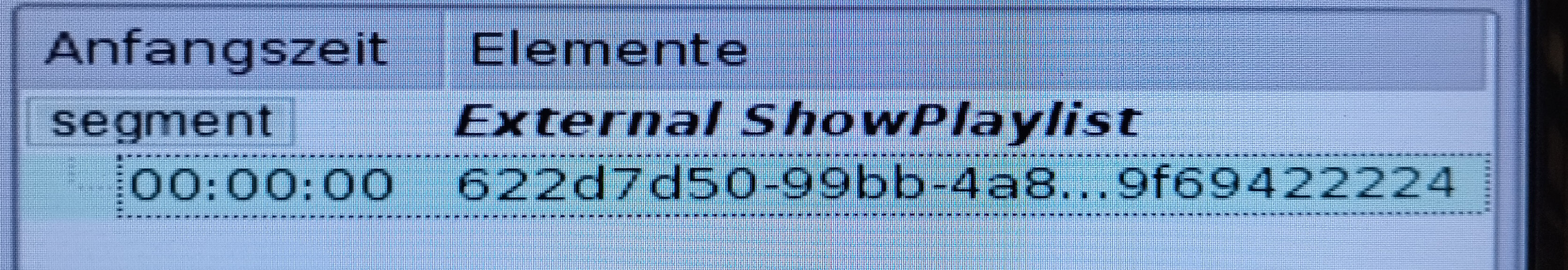

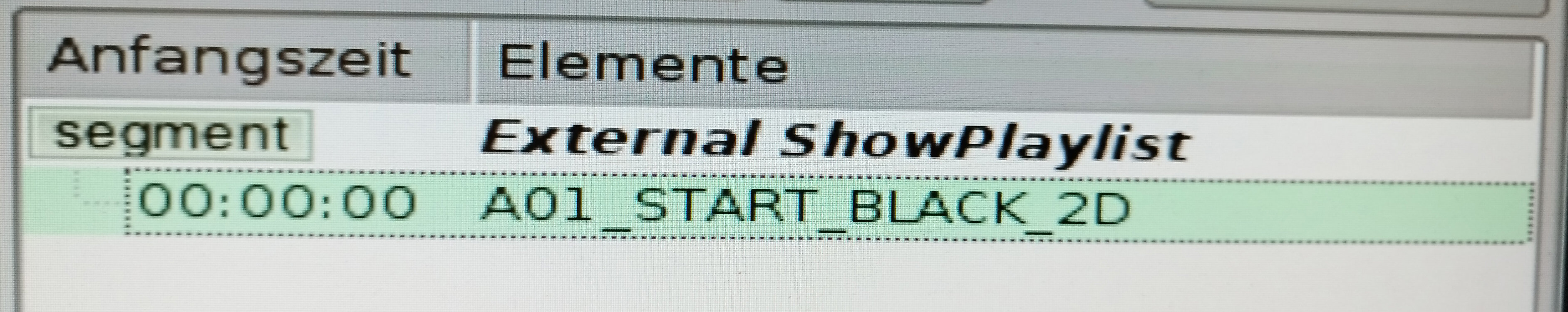

- Arbeite stattdessen mit Segmenten. Ein Standardsegment für den Anfang (Lampe an, alles auf Anfang, Saallicht dimmen), eins für den Moment zwischen Vor- und Hauptprogramm (Saallicht aus etc.), eines für Ende (Saallicht an, Lampe aus etc.). Ein Segment ist eine Playlist, die Du dann als Block in eine andere Playlist einsetzen kannst.
So wird die komplette Playlist sehr kurz und übersichtlich.
So sieht bei uns eine komplette Playlist aus:
