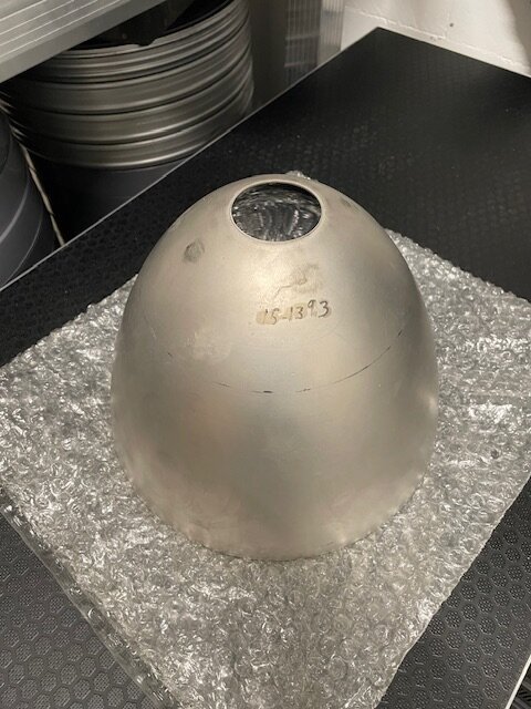

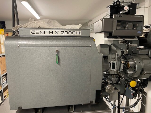

habe jetzt langsam meine FTT Kompaktanlage mit Zenith X 2000H Lampenhaus am Laufen. Habe einen 1000 Watt Xenon Kolben im Lampenhaus, habe aber jetzt schon das Gefühl, dass mir der Kolben alles wegschmort 😅 Im Lampenhaus ist ein „standard“ Metallspiegel verbaut, meines Wissens nach jedoch kein Kaltlichtspiegel. Des Weiteren steht in der Anleitung, dass man zur Schonung des Filmmaterials einen Hitzeschutzfilter verwenden kann/soll.
Was ist denn effektiver? Ein Kaltlichspiegel oder ein Hitzeschutzfilter? Oder am besten beides kombiniert? 🤔 Würde gerne auf 1.600 Watt oder evtl. sogar 2.000 Watt umstiegen, aber bei der Hitze, die aktuell beim 1.000er Kolben schon produziert wird, mag ich das weder den Filmen noch dem Rest antun.
Hat hier evtl. jemand einen für das Lampenhaus passenden Kaltlichtspiegel oder Hitzeschutzfilter zu verkaufen, oder wo könnte ich sowas noch bekommen? Der Spiegel hat vorne einen Durchmesser von 255mm, ist 185mm tief und die „Kolbenöffnung“ am Ende hat einen Durchmesser von 47mm.

Das ist ein Blechspiegel, richtig? Mit diesem Blechspiegel und einen 1 kW Brenner habe ixch auch schon Kopien verbrannt, und geschädigt. War glücklicherweise Verleihkopie. Da wird IR recht konzentriert gebündelt auf das Bildfenster geworfen. Etwas zu sehr mittig zentriert, um die geringe Helligkeit von 1kW "zu kaschieren", und schon wars geschehen.
Bei korrekter Einstellung geht es gerade eben, ohne Schäden zu erzeugen, sonst hätten die das so nicht verkauft. Aber bei 2 kW, X 2000 deutet darauf hin, definitiv nicht mehr.
Es gibt, oder besser gesagt, gab Kaltlichtspiegel für diese Lampengehäuse. Auch zusätzliche IR Reflektionsfilter. Beide Maßnahmen zusammen versprechen beste Ergebisse.
Beste Lichtfarbwe hatte allerdings der Glasspiegel mit Warmlicht Silberbelag, den es auch noch gab.
Vielleicht hat ja noch jemand so einen Spiegel für den TE. M.W. kamen die Spiegel aus Firenze, die Weule aus Goslar passen nicht in diese Lampenblöcke.

Vielleicht ist es eine Option ein Kinoton Lampenhaus drauf zu satteln. Oder einen Kinoton Block aus einem Kinoton LH in das originale einzubauen.
Das ganze, wenn man es so liest, scheint nichts halbes und nichts ganzes zu sein.
Und ja: Baue auf jeden Fall mal den Ablüfter ein. Ventilation im LH alleine verteilt meist nur die warme Luft.
Wie Chris schon schrieb: Mantelstromlüfter ist das wichtigste, damit aber die warme Luft auch den Weg nach draußen findet, ist ein Ablüfter sinnvoll.
Und danach würde ich oben beschriebene tests noch machen.
