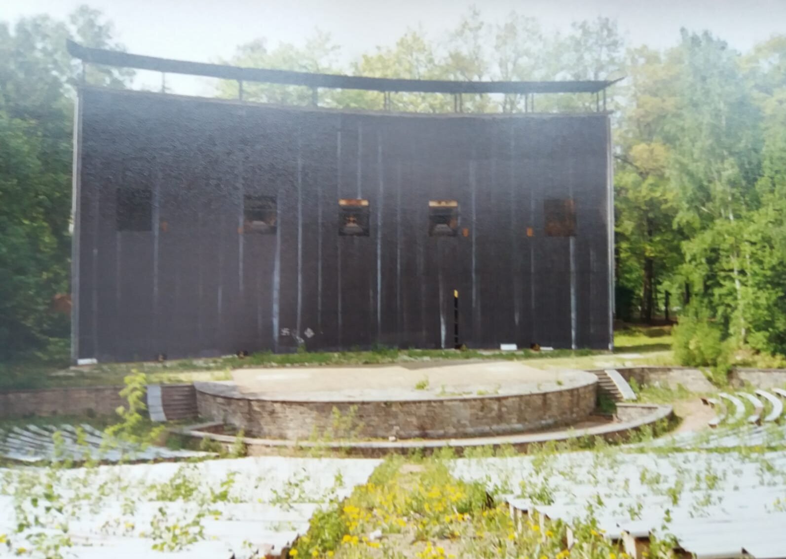

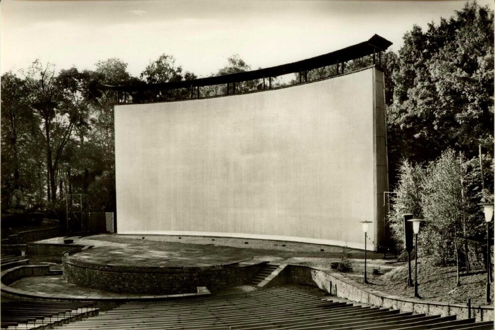

Ich bin neulich auf ein paar schwarz weiß Fotos der Bühnen sektion im Küchwald gestoßen. Wenn man genau hinschaut sieht man neben der Bühne Lautsprecher stehen, die etwas wie Laternen aussehen. Da ja ein Pärchen UP700 verbaut war, würde mich mal interessieren ob jemand weiß wie die 6 Tonkanäle neben bzw. hinter der Leinwand verteilt waren?
Desweiteren würde mich mal interessieren wie viel KW ein Xenon Brenner haben müsste um diese Leinwandgröße auszuleichten. Mit Kohlelicht sollte das ja kein Problem sein.
Mit Xenon ist das heller zu bekommen, als mit Kohlelicht, bei 35 mm ist nämlich je nach Blende bei 10 - 13 Tausend Lumen bei Xenon das Ende erreicht, bei Kohle zwischen 8 und 10000 Lumen Lichtstrom. Bei 70 mm sieht das gut aus, das große Bildfenster blwendet weniger ab.

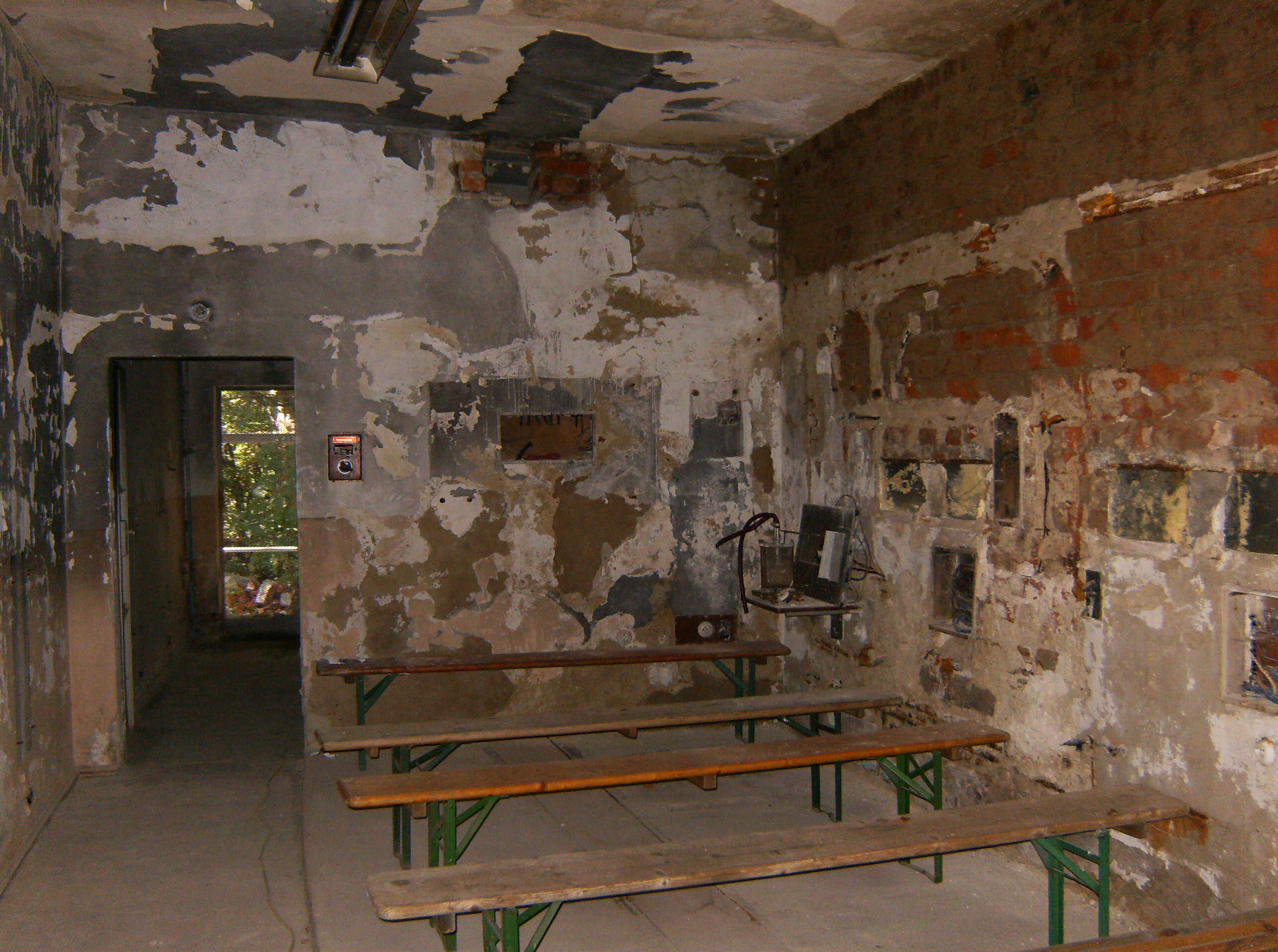

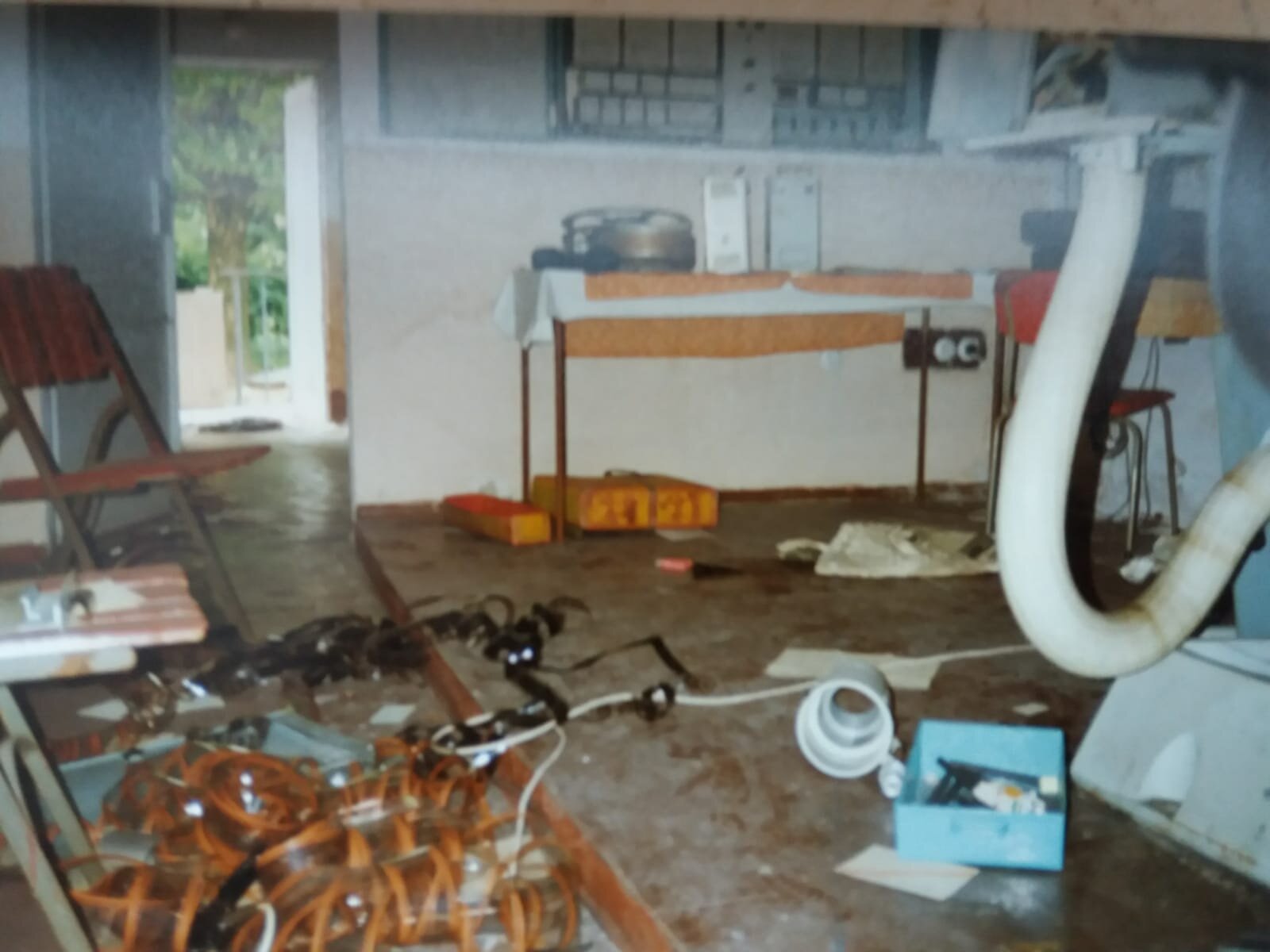

Die Lautsprecher waren hinter der Bildwand in der Mitte  verbaut. Die Säulenlautsprecher gehörten nur zur Beschallung und Durchsagen der FLB und nicht zum Kino. 6 Kanal Ton gab es nur in der Anfangszeit der FLB...Anlage wurde Ende der 60iger zurückgebaut.Gespielt wurde bei der Bildwandgröße von 36×17m mit Reinkohle. Nachdem der BWR Anfang der 90iger von Vandalen verwüstet wurde, wird der ehemalige BWR heute vom Verein Küchwaldbühne als Büro/Aufenthaltsraum genutzt.

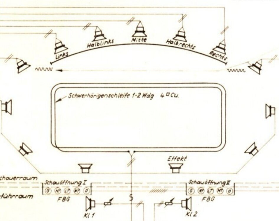

Das die Lautsprecher hinter der Leinwand hingen dachte ich mir schon. Wenn ich die Anordnung (siehe Bild) aber richtig verstanden habe müssten 5 der 6 Kanäle hinter der Leinwand und 1 Kanal als "Surround" ums Publikum verteilt sein. Wie macht man das da hinter der Leinwand? Wenn alle Lautsprecher geradlinig nach vorn strahlen bekommen ja die seitlich sitzenden (da gewölbte Zuschauer Tribüne) nichts ab. Wölbt man die Lautsprecher genauso zerstört das aber doch den eigentlichen raumeffekt?
Ist nach Umbau der Tonalage dann mono gespielt worden? Wie funktioniert das mit 6 Tonspuren? Fasst man diese zusammen? Oder gibt man dann nur den Mitten Kanal wieder?

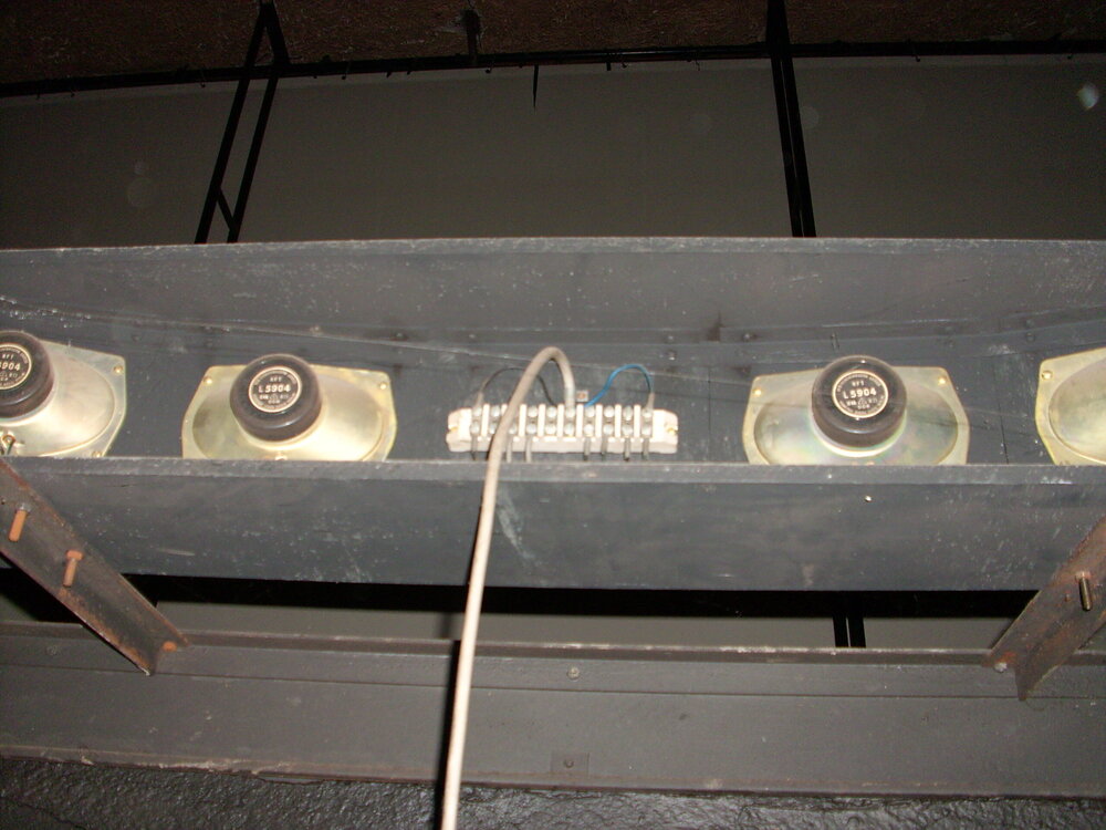

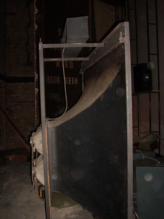

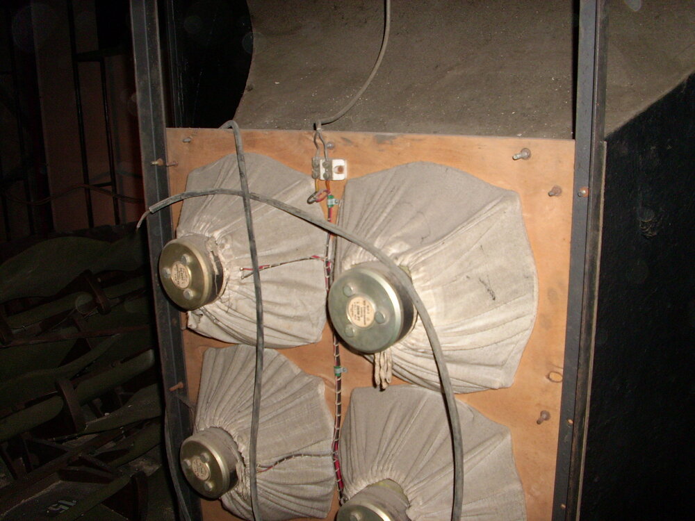

Ja die Lautsprecher waren im mittleren Gang im Bildwandgerüst über die bildwandbreite verteilt immer 4 Stück 12,5 Watt Lautsprecher auf einer schallwand montiert. Müsste irgendwo noch ein Bild haben, wenn ich es finde poste ich es mal mit.
