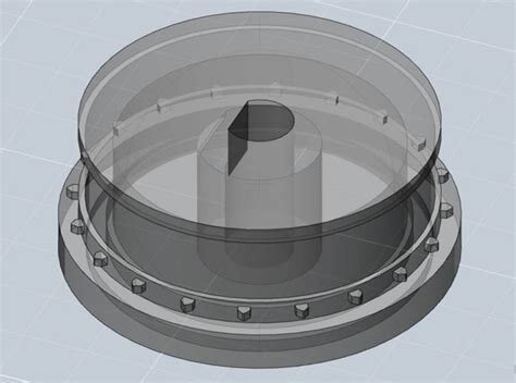

Eine Frage vorweg: bekommt man zum basteln irgendwo Zahnräder, die für die Super8 Perforation passen? Die müssen ja meines Wissens exakt 4.23mm Pitch haben ..?
Ich suche metallische Zahnräder die man auch ordentlich an einen Schrittmotor ranflanschen kann und nicht überteuerte Teile aus ausgeschlachteten Projektoren.
Ich habe einen 3D-Drucker und mir schon selbst welche gedruckt, aber mit der 0,4mm Nozzle werden die leider zu grob und die 0,2mm Nozzle ist erst bestellt.

Ich habe mittlerweile festgestellt, daß die Auflösung meines neuen 3D-Druckers fein genug ist, um eigene Zahnrollen zu drucken - muß jetzt nur noch Dateien finden oder selbst eins zeichnen.

Da gibt es fertige 3D-Modelle… sollten hier irgendwo bereits verlinkt sein. Sorry, finde es gerade nicht und die Pause ist vorbei.

Danke, das habe ich auch schon gesehen 😄 Da ist mir aufgefallen, daß es sich um kein klassisches Zahnrad handelt.
