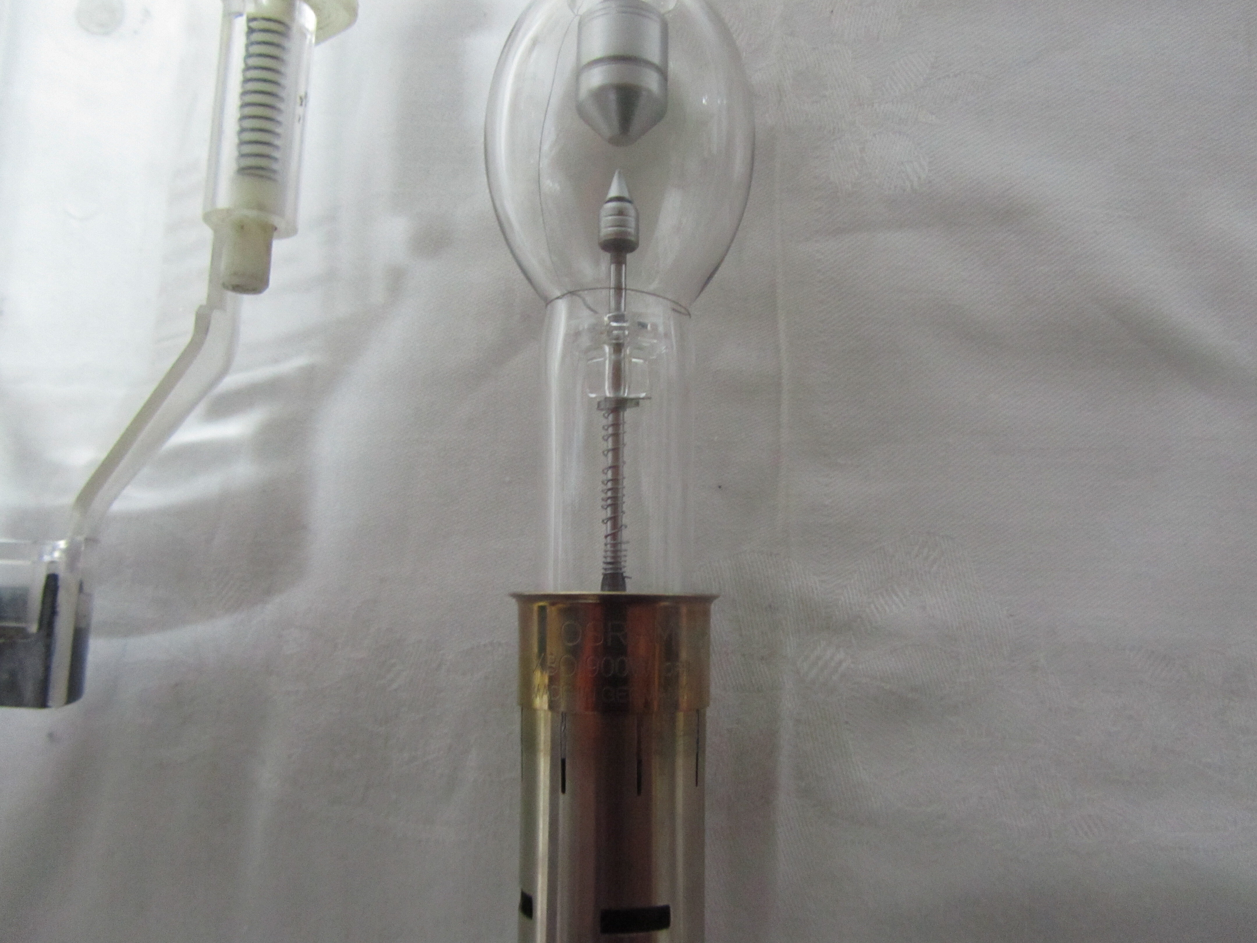

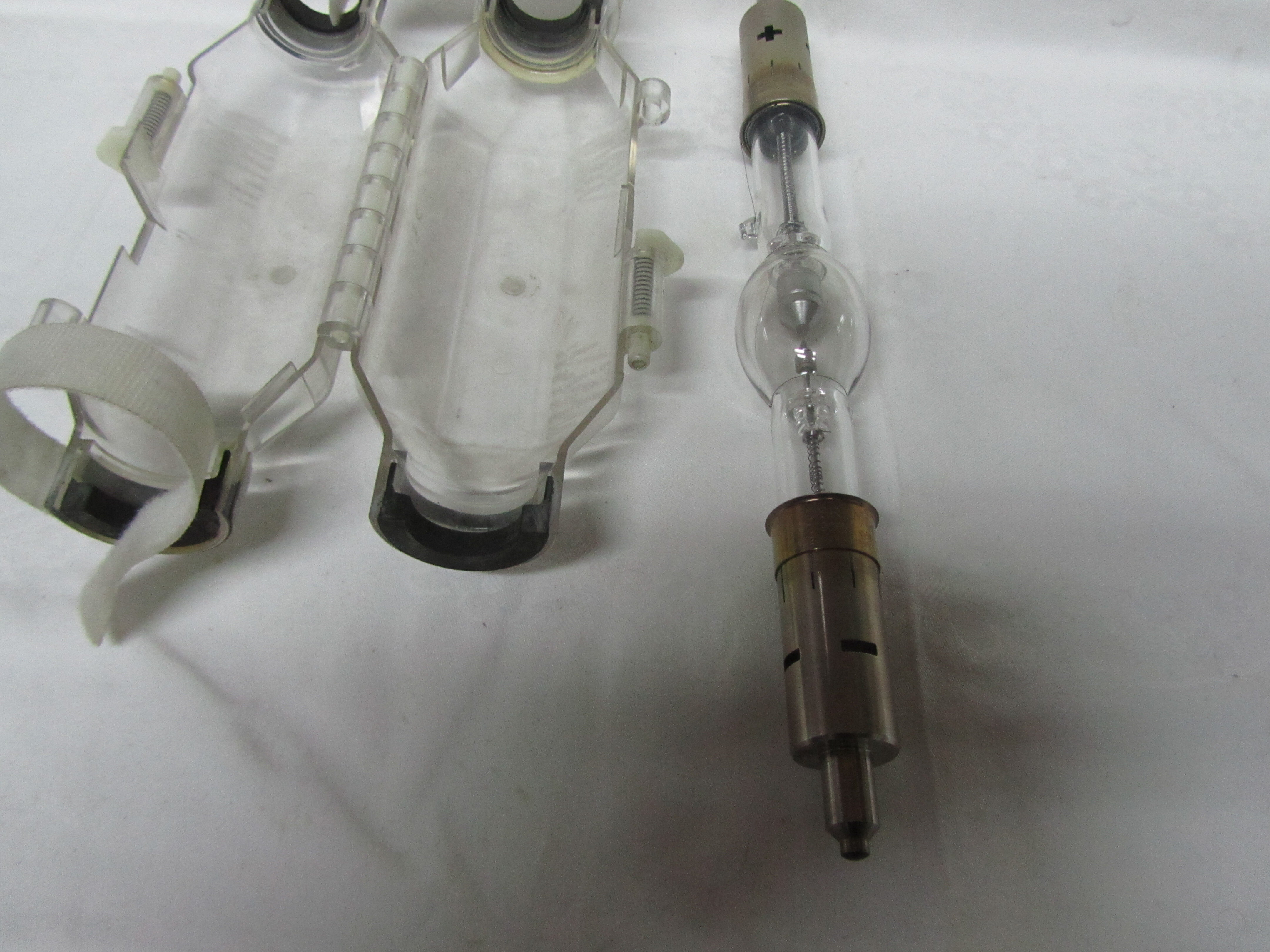

Die brennende Frage wird sein.... Woher bekomme ich 2 900w Brenner für kleines Geld? Ein Umbau kommt wegen den zu erwartenden vielleicht 100 Vorstellungen in diesem Hause nicht in Frage, vor allem sieht ein Kinoton LH hinter einer FH77 eher bescheiden aus 😅
Ich schaue mal, was ich noch habe an 900W Kolben. Testfilm in der Menge habe ich nicht mehr, jedoch hat Herr Mauss von Kinograph noch genug davon. Vielleicht hat der auch noch 900W Kolben.
Am 7.3.2025 um 11:49 schrieb TK-Chris:
Aber: den 900w Vertikal-Kolben scheints nicht mehr zu geben.... schöne Sch.... da brauch ich noch zwei Stück für das Museumskinoprojekt....
Ach, so einen hab ich noch liegen!
