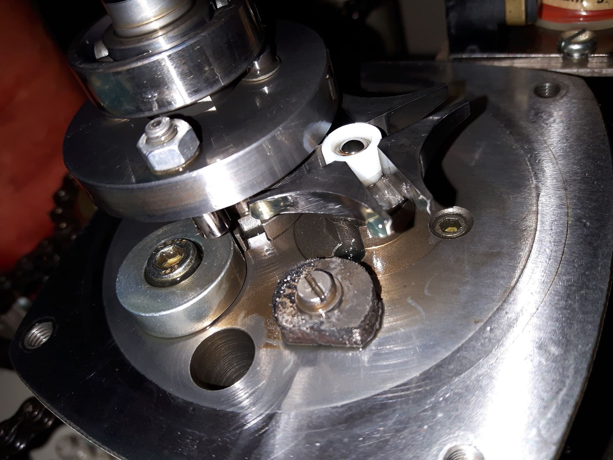

Kreuz im Arsch. Das hat gefressen und durch den abrupten Stop das Zahnrad der Blende gehimmelt.
Kommt davon, wenn der Ölwechsel falsch durchgeführt wurde und noch Luft im Kreuz war.
Ich hole die Maschine umsonst ab, ist ein Totalschaden.

Die gesamte Baugruppe lässt sich zum Glück ersetzen. Ich habe das mal gemacht. War eine komplizierte "Herztransplantation".  Bei meiner ehem. FP23 saß das Getriebe nämlich auch fest, weil der Vorbesitzer den Ölwechsel nicht vorschriftsmäßig durchgeführt hat. Die FP23 ist das Produkt typischer deutscher Ingenieursentwicklung: Kompliziert und demzufolge teuer
Wichtig ist auch, dass die Dichtung zwischen Malteserkreuzgetriebegehäuse und Ölschauglas intakt ist. Bei poröser Dichtung können Rückstände in das Malteserkreuzgetriebe gelangen und dort z.B. den Transportschritt erheblich beeinträchtigen.

Die Reparatur selbst war erfolgreich, es traten jedoch die bereits von mir genannten Komplikationen auf, die jedoch behoben werden konnten.
So sieht übrigens ein festsitzendes MKG der FP23 aus:

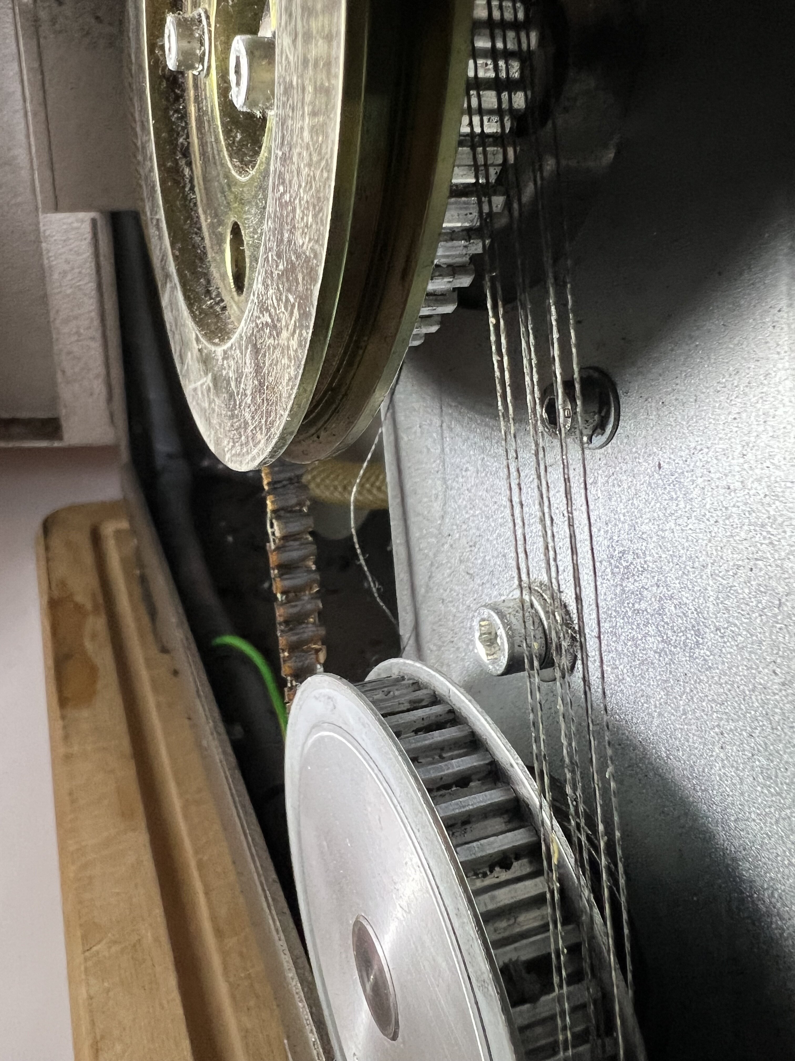

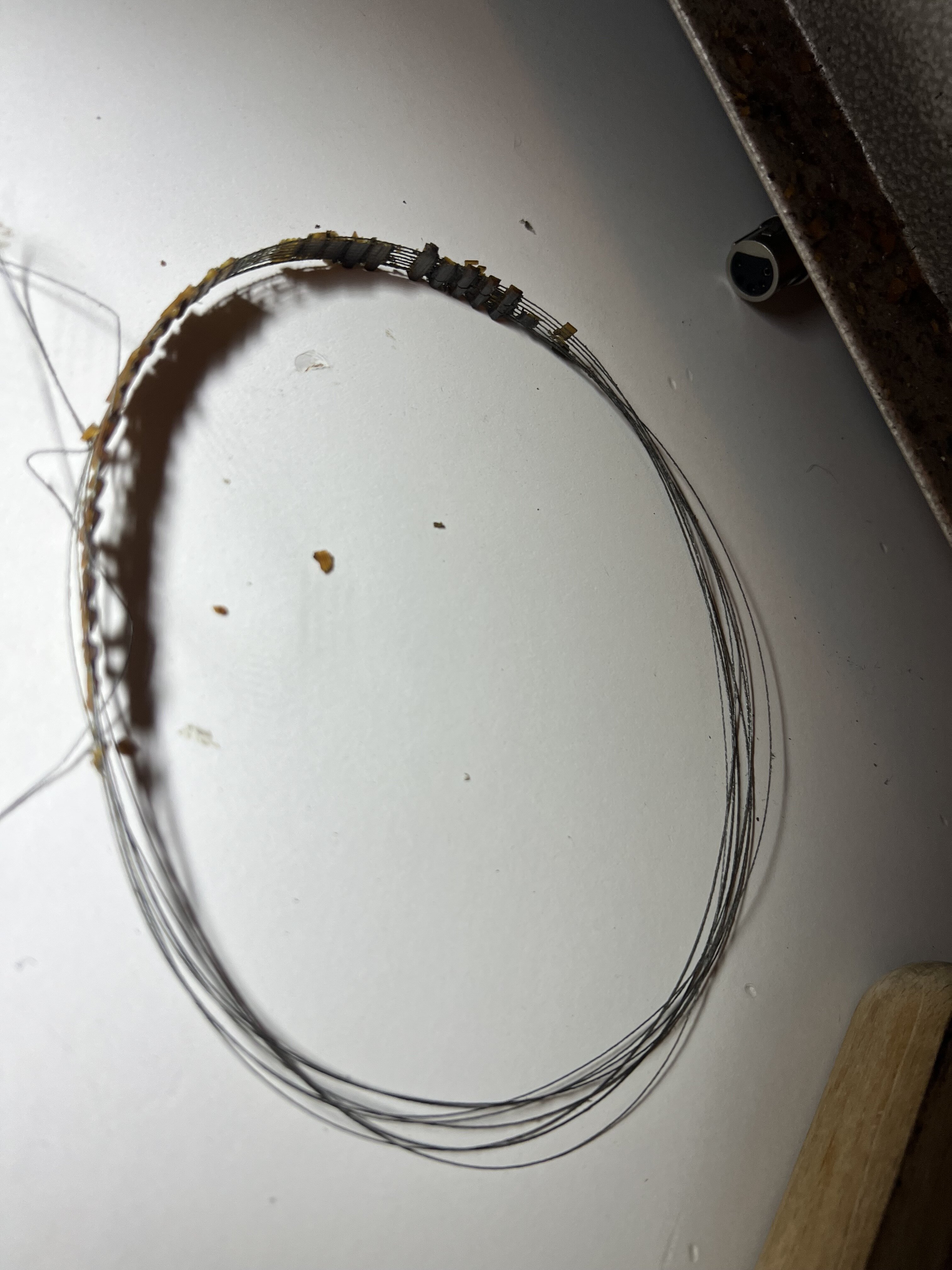

vor 58 Minuten schrieb iSuper8:
Hallo, jetzt ist klar was getaucht werden muß. Hat jemand das Ersatzteil?
Der Normteilehandel/ Antriebstechnik. Ist ein Standard Zehnriemen. Möglichst aus frischer Produktion.
Hmm, wenn der Riemen SO aussieht, stimmt aber auch was mit dem Getriebe nicht, der ist regelrecht abgeschält, dass passiert bei dem Baujahr der FP (90er jahre, erkennbar an den verwendeten Normteilen) eigentlich nicht.
Ggf, habe ich noch so einen Riemen, ich schaue heute Abend nach.
