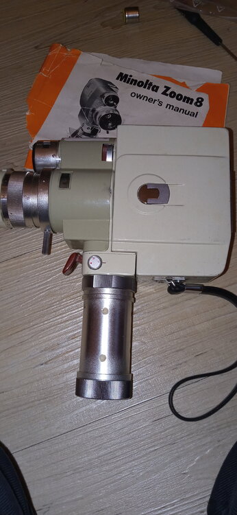

ich habe diese schöne Minolta erstanden.
Der Motor läuft.
Leider klappt der Beli noch nicht hab aber A PX1 bestellt weil mein Eigenbau hier nicht klappt. Vielleicht ist der Beli auch defekt.
Schade ist das man manuell einstellen kann aber natürlich nur wenn der Beli Strom hat.
Na vielleicht kommt doch noch mal ne Werkstatt zum nachschauer dran.
Stutzig macht mich das etwas unscharfe Bild das wenn man entfernte Ziele betrachtet, eher Scharf wird, wenn ich die Meter am Objektiv verkürze also eher umgekehr ein Dioptrinausgleich am Okular fand ich nicht.

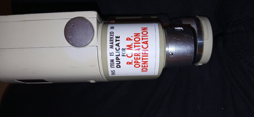

Noch komischer ist der Aufkleber auf der Kamera laut Google Übersetzer hat es was mit der Kanadischen Polizei zu tun und Duplikat.
Versteht das hier jemand?
vor 2 Stunden schrieb Stefan vom Stein:
Du kennst doch bestimmt die hierzulande gelegentlich stattfindenden Fahrrrad-Markier-Aktionen der hiesigen Polizeibehörden: da wird eine ID-Nummer in den Rahmen eingraviert, diese Nummer hinterlegt, sodass im Falle des Diebstahls das Rad als das Deine identifiziert werden kann und ein Weiterverkauf unterbunden werden soll. Dazu gibts einen Aufkleber für's Rad.
Etwas vergleichbares ist in Kanada unter dem Begriff "Operation Identification" angeboten und kann für alle wertvolleren, leicht portablen Gegenstände genutzt werden. In der Regel wird eine Gravur angebracht - neuerdings wird vielleicht schon künstliche DNA zur unsichtbaren Markierung verwendet. Dieser Aufkleber soll dann einen potentiellen Dieb abschrecken.
Scheinbar wurde also Deine Kamera für einen Vorbesitzer registriert. Am besten einen Eigentumsbeweis aufbewahren und bei Reisen nach Kanada mitführen.
so das gute Stück klappt wieder.....
Ja der Dioptrinausgleich ist auch eingestellt der war nur Bombenfest, ich musste das Okular mit einer Zange vorsichtig lösen.
Jetzt geht es problemlos das Bild ist gestochen scharf.
Der Motor läuft.
Die ASA einstelung lässr sich einfach ausbauen dort waren die Federn und Haltestifte abgefallen.
Musste man zusammenstecken und einbauen jetzt klappt die Einstellung .und er schließt und öffnet die kleine Blende.
Mit der richtigen Batterie PX1 geht sogar die Automatische Blendensteuerung.
Man sieht mit einer Taschenlampe wie sauber die Blende im Objektiv auf und zu geht.
Nun sind alle Funktionen einwandfrei bei diesen ca. 1962 gebauten Modell.
