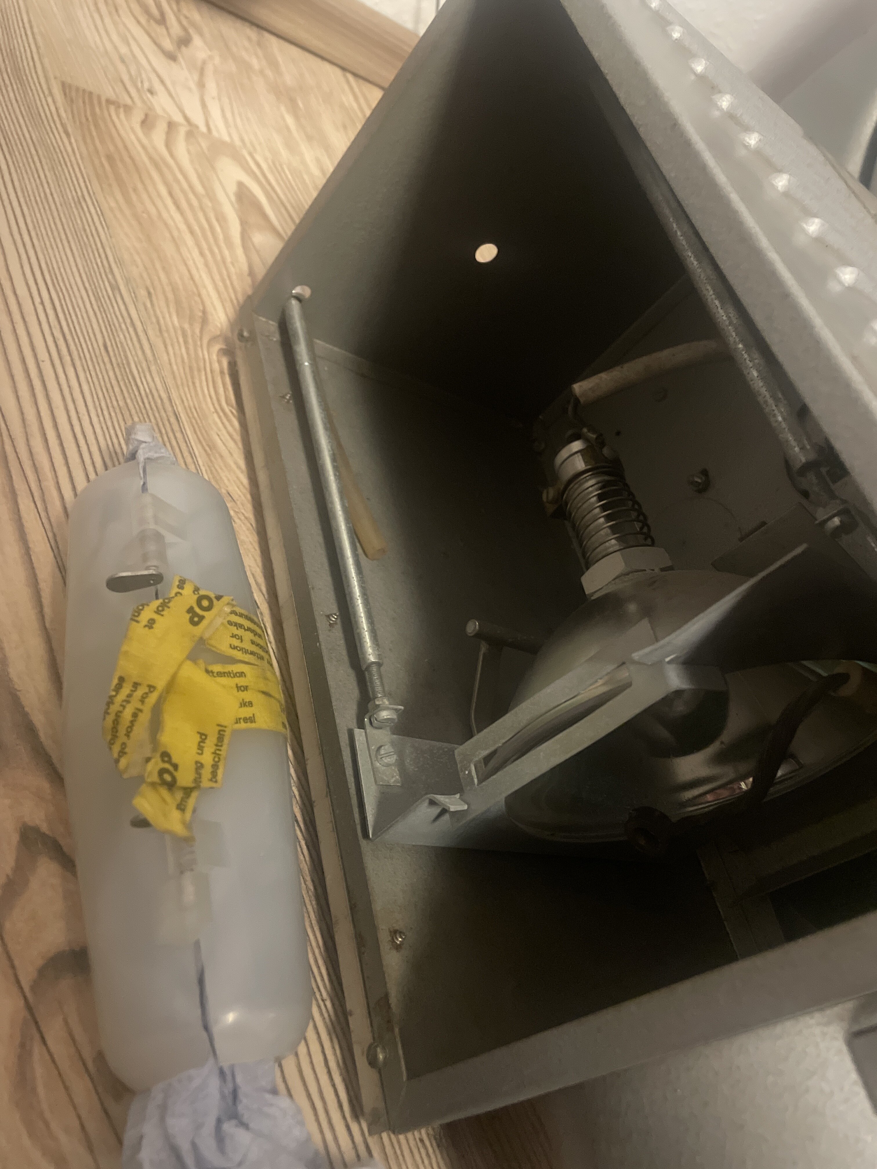

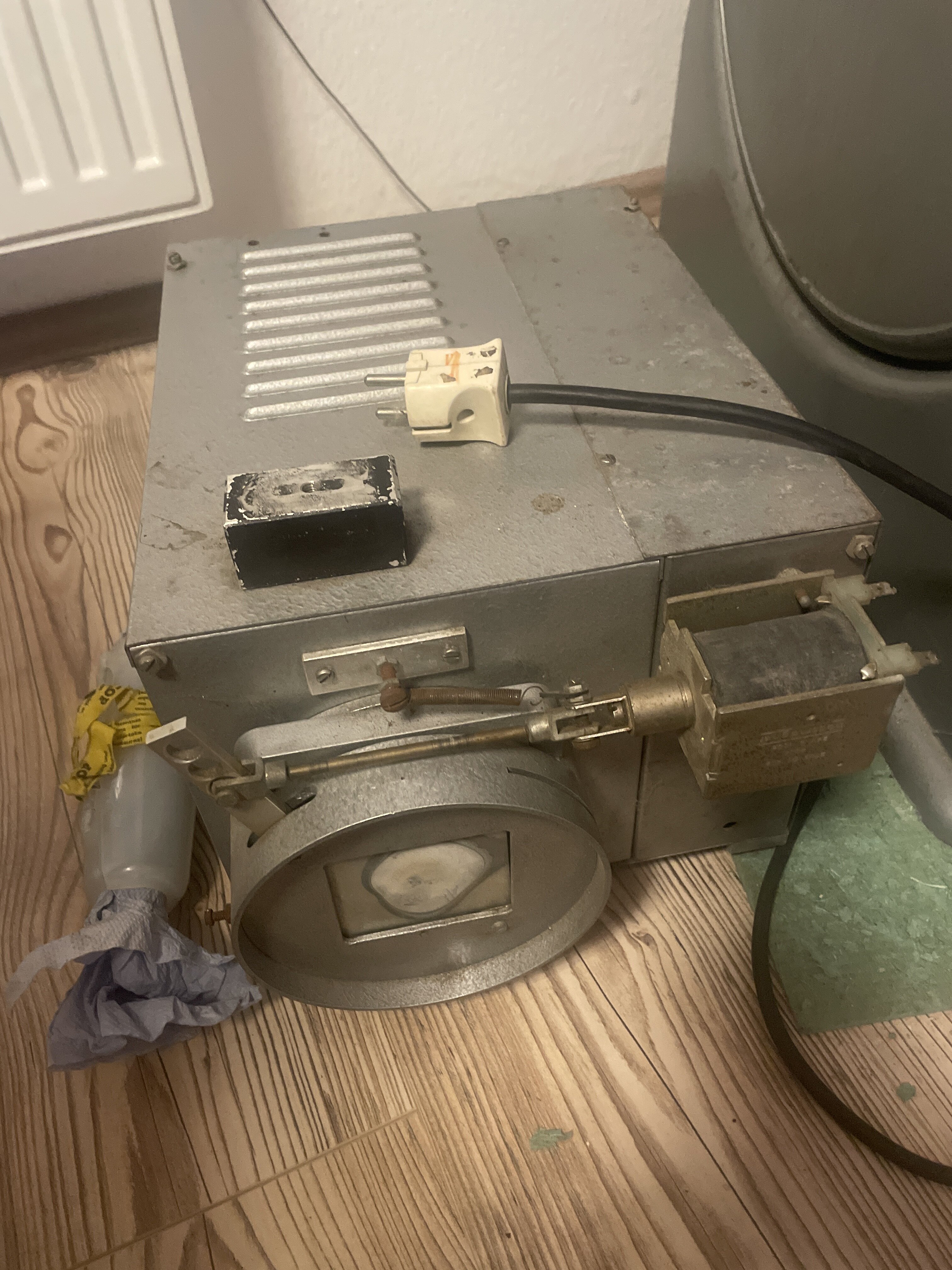

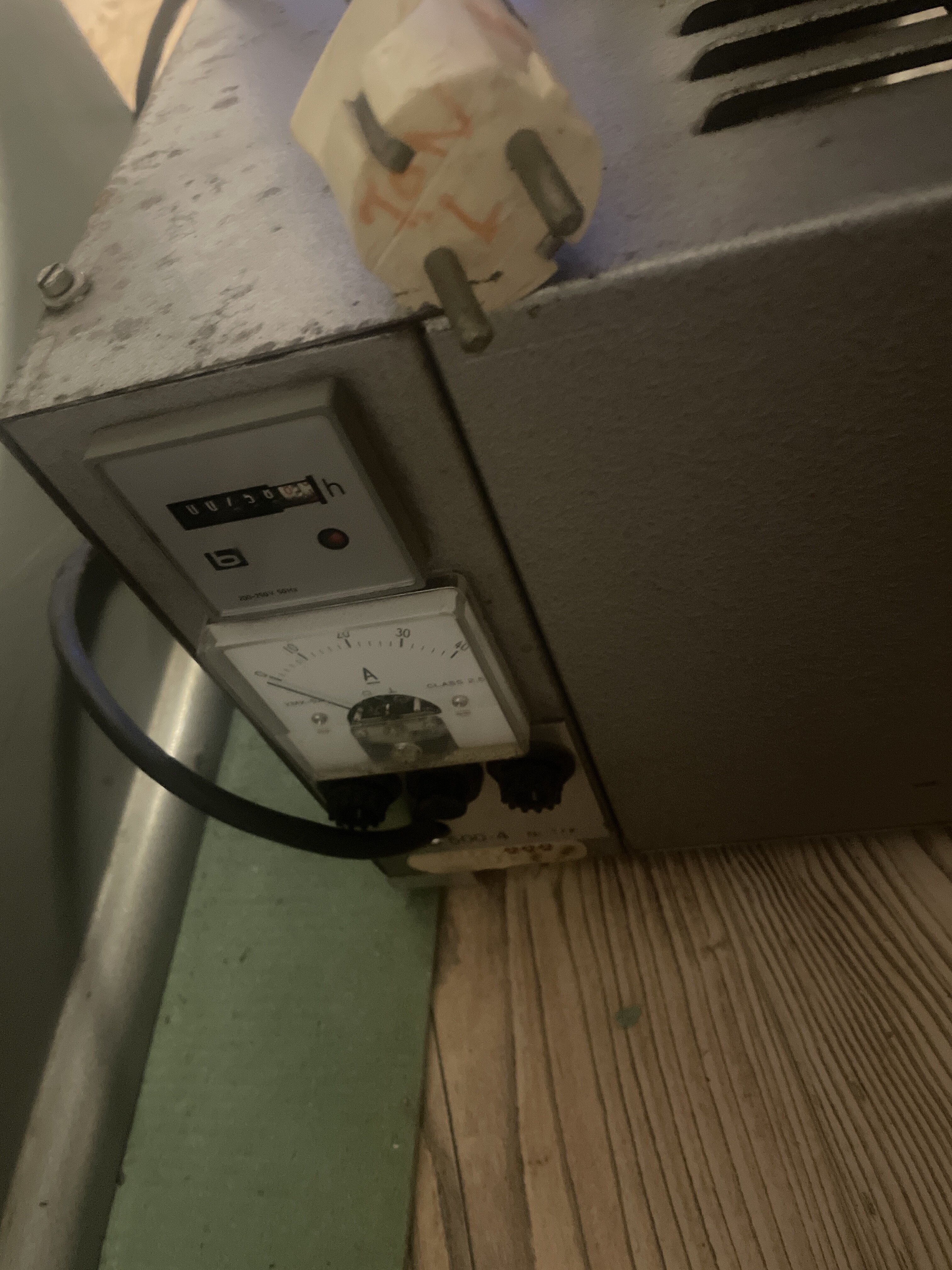

Ich konnte heute ein Minilampenhaus erwerben. Dieses läuft mit 220 V und hat den Inverter und das Zündgerät bereits integriert. Ich habe es vor, an meine D1 anzubauen. Gibt es dabei noch was zu beachten? Ich geh mal davon aus, dass ich noch eine Blende bauen muss, um den Licht austritt, nach hinten aufgrund des Größenunterschieds zu reduzieren.

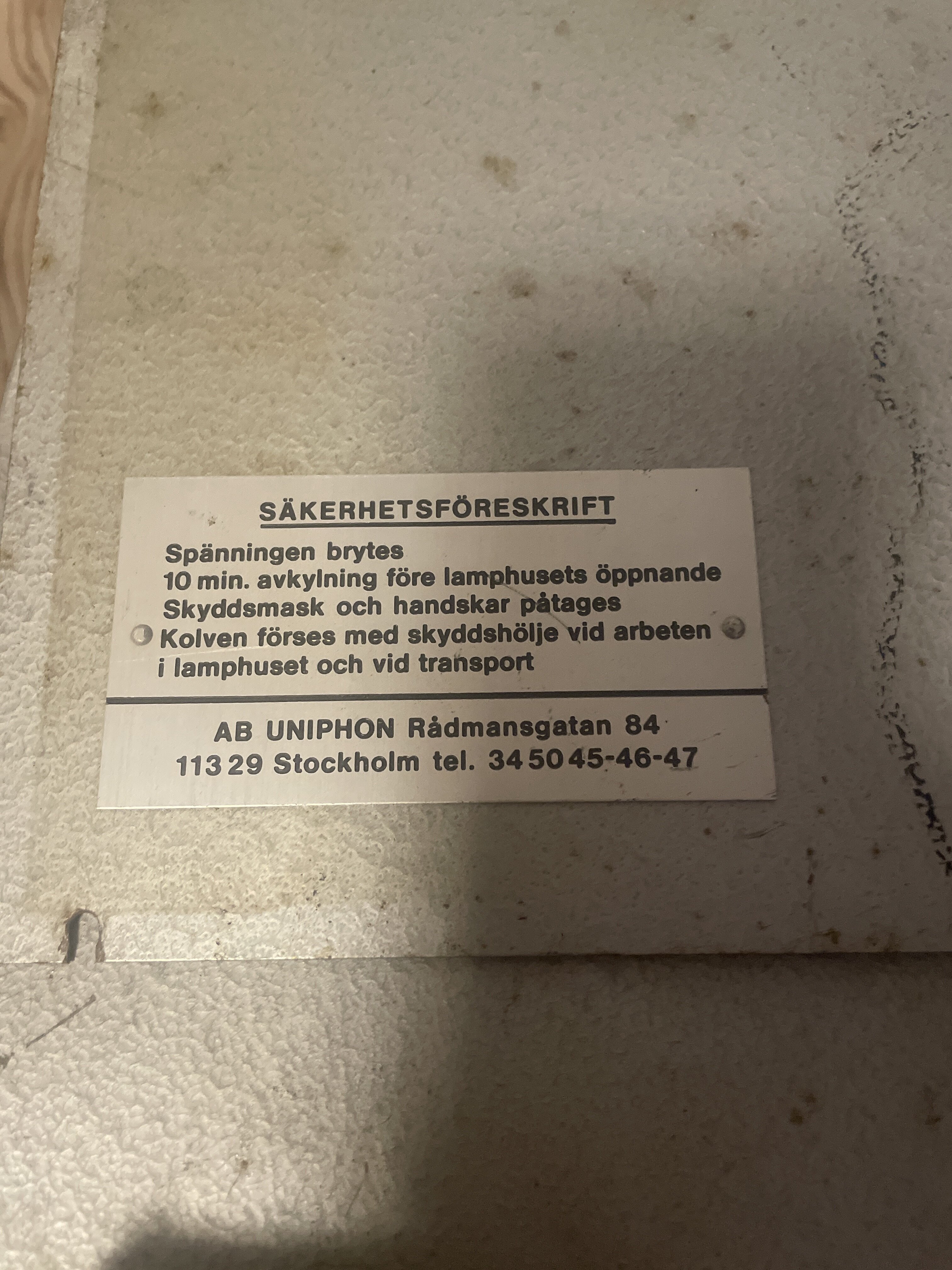

Kennt jemand dieses? An welchem Projektor wurde es ursprünglich betrieben?

Muß halt dicht an den Filmkanal, so wie der Brandfleck auf der Klappe aussieht. Großen Abstand darfst du da nicht haben. Wenn das so ein ultrakurzbrennweitiger Spiegel ist, mit 475mm oder so, dann könnte das schwierig werden. Brauchte man dann früher eine Bildfensterlinse für die gescheite Ausleuchtung.
Die Linse war etwa 10 cm im Durchmesser. Erst dachte ich, es ist eine Bastelarbeit, aber Uniphon Stockholm war ein Zeiss Ikon Vertreter. D.h. es könnte an TRommelblendemaschinen funktionieren.
