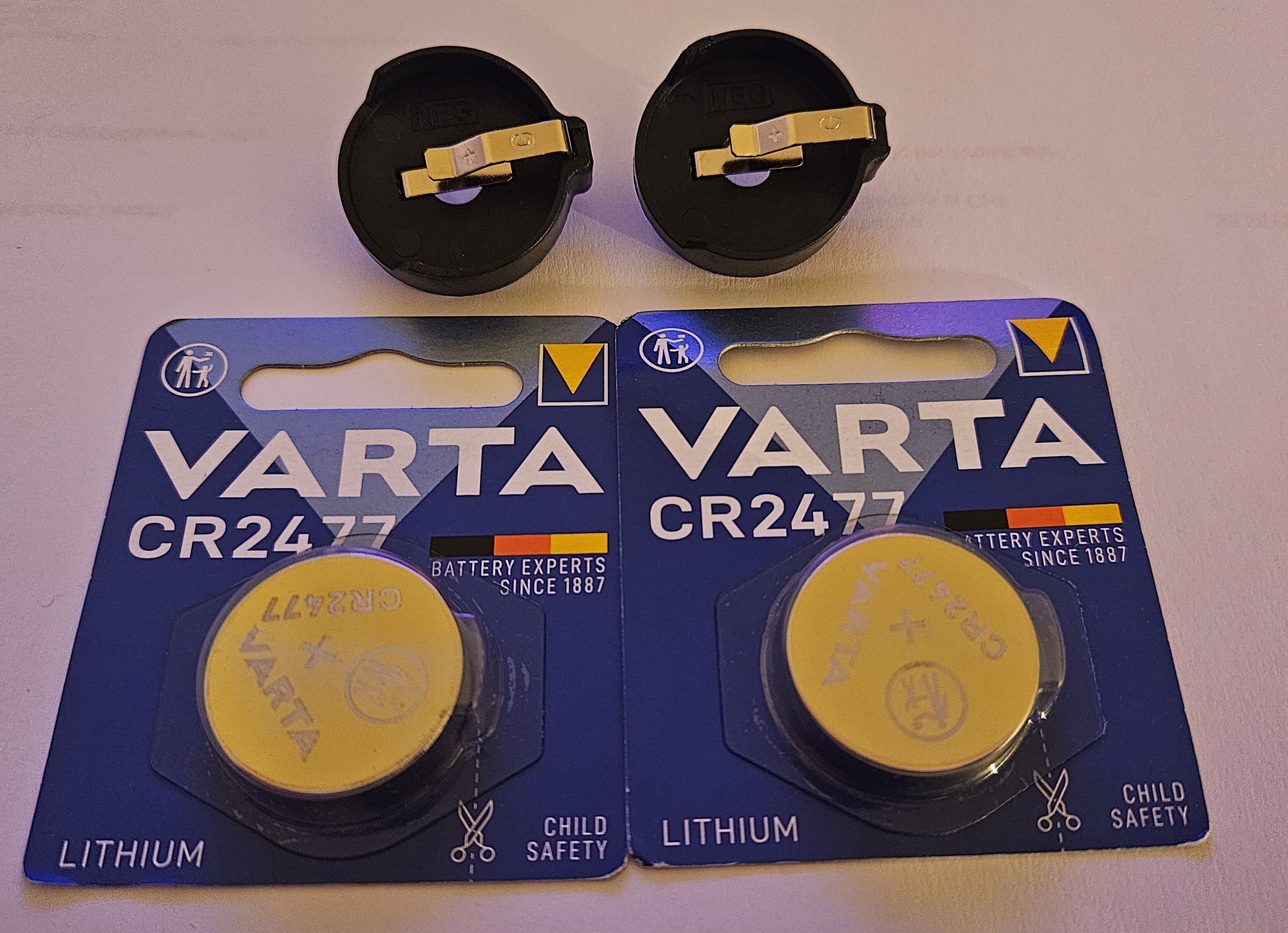

Aktuell habe ich einen reserve Mediablock welcher noch voll in Takt ist.
Für diesen habe ich wie auf dem Foto 2 Knopfzellenhalter CR2477 sowie 2 Varta Knopfzellen bestellt.
Ich werde den Server mal 24h durchlaufen lassen und spiele mit dem Gedanken, während des laufenden Betriebes zuerst eine Batterie auszulöten, den Batteriesockel neu zu verlöten und Batterie setzen. Dannach der 2. Sockel und Batterie.
Mir ist bewusst, dass dieser Vorgang extrem heikel ist. Doch wenn Dolby keinen Support mehr leistet, muss man auch mal etwas riskieren.
Wie sieht Ihr das? Habt Ihr hier noch Sinnvolle Ratschläge oder bereits Erfahrungen?
Beste Grüsse
Andy
