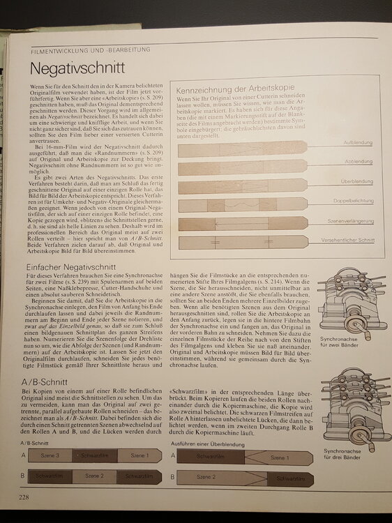

vor 7 Minuten schrieb Film-Mechaniker:
 Jemand ist eines Tages darauf gekommen, die Szenen abwechselnd auf zwei Bänder zu verteilen unter Verwendung eines Filmhobels, der asymmetrisch schneidet.
David Cheshire in seinem Buch " Filmen" erläutert das so (auf der Seite unten):
Was ist nicht verständlich an Band? Film kommt auch vor als Streifen, nach dem Schnitt auf eine bestimmte Breite bis zum Perforieren, oder als Abschnitt oder als Riemen, wenn der Vorführer sich abfällig äußert, oder als Schinken, wenn es sich um Überlanges handelt. Filmband war im deutschen Sprachraum lange ganz alltäglich. Im Labor wird noch heute von Bändern gesprochen, eben wenn es um A-B- oder Schachbrettschnitt geht.
