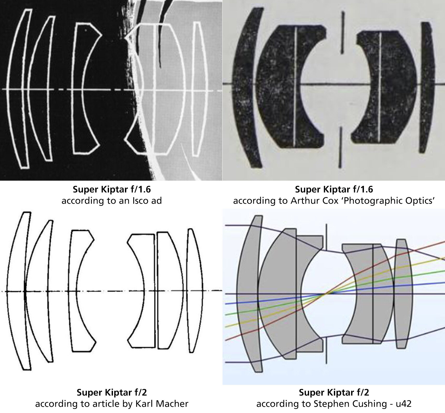

Nach einer etwas genaueren Suche konnte ich drei verschiedene Darstellungen vom optischen Aufbau von Super-Kiptar Objektiven finden:
Das macht die ganze Sache nicht wirklich einfacher. Natürlich ist es denkbar (und wie ich bei anderen Objektivserien gesehen habe, auch nicht unüblich), dass unterschiedliche Brennweiten auch einen anderen Aufbau haben. Trotzdem ist hier schon eine ganze Bandbreite zu sehen, vor allem was die Verkittung/Nicht-Verkittung angeht.
Was nicht weniger verwirrend ist: Die Super-Kiptar Serie gibt es in drei verschiedenen Farben:
(die häufigste ist silber mit schwarzem Ring vorne)
(diese ist schwarz und erinnert an die T-Kiptagon 70 mm Objektive was das Gewinde angeht)
(und diese ist golden und erinnert in der Erscheinung + Lichtstärke an die Cinelux-Xenon Serie)
Ob es irgendeinen Zusammenhang zwischen Verwendungszweck/optischem Design und Farbe gibt, ist schwer zu sagen. Fest steht, dass es auch Super-Kiptar Objektive mit f/2 Lichtstärke in golden gibt:

Abgesehen von den sechs-linsigen Super-Kiptar Objektiven in f/1.6 und f/2 gab es natürlich noch mehr Kiptar-Varianten (sowohl Petzval-basiert, also auch auf Doppel-Gauß Basis), aber zu einigen dazu muss ich auf alle Fälle selbst noch viel nachforschen, weil mir da erst recht noch vieles unklar scheint.
Beachte, daß das Opic und einige von ihm abgeleitete Systeme fünf ebene Linsenflächen aufweisen. Eben schleifen ist viel weniger aufwändig als zu einem bestimmten Radius. Entsprechend können Objektive preiswerter angeboten werden. Mit neuen Glassorten konnten Verbesserungen eingeführt werden ohne Abkehr von den ebenen Flächen, gut zu sehen bei Summicron und Colorplan von Leitz.
Wenn von ebenen und von Kittflächen abgegangen wird, gewinnt man Freiheiten für weitere Verbesserungen. Ich würde die Entwicklung der optischen Glassorten verfolgen, um mehr Klarheit übers Geschehen zu gewinnen.
Mit einem Schneider-Super-Cinelux 30 mm, f/2, habe ich Erfahrung im Kinoalltag gemacht. 16-mm-Film sieht damit SEHR gut aus. Cinelabor, Xenonlampe
Vielen Dank für den Hinweis - das ist ein interessanter Gedanke (mit den ebenen Linsenflächen). Gerade die Super-Kiptar Konstruktionen (ich habe mich mit einem Online-Mitstreiter der sehr viel Erfahrung mit diesen Objektiven und zahlreiche zerlegt hat, ausgetauscht) weisen tatsächlich bei den verkitteten Flächen fast überhaupt keine ebenen auf, sondern sehr stark gekrümmte. Außerdem sind waren alle die mein Bekannter in Händen hatte 6-4 Konstruktionen, also klassische Doppel-Gauss Objektive im Stile eines Opic/Xenon. Es ist also gut möglich, dass das Cinelux-Xenon als neue Variante des Super-Kiptar gedacht waren (würde ja auch Sinn machen mit dem goldenen Farbton, den die Super-Kiptare vermutlich gegen Ende ihrer Laufbahn teilweise bekommen haben könnten), ev. mit mehr ebenen Kittflächen, dafür jedoch Mehrfachvergütung. Etwas verwirrend warum es dann auch Cinelux-Xenon Objektive ohne MC gab, aber wer weiß...

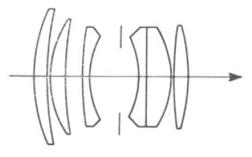

Die Serie hat sich scheinbar mehrmals geändert, eventuell von einem ursprünglichen 6/4 Aufbau, über einen 6/5 Aufbau (wo es vermutlich bei beiden Varianten zu Problemen mit Schäden am Kitt durch die Hitze kam) und schließlich zu einem 6/6 Aufbau, der ein Vorläufer für die späteren Cinelux und Ultra MC Serien sein könnte. Warum man mit dem Cinelux-Xenon noch einmal einen Versuch in Richtung 6/4 Xenon Design unternahm, weiß ich bisher nicht. Aber es scheint wohl eine zweite (ev. nicht sehr erfolgreiche und kurzlebige) Serie gewesen zu sein.
Das extrem lichtstarke Super-Kiptar S (auch als Philips SK S verkauft, soweit ich weiß) hat scheinbar einen 7/5 Aufbau - Hans Martin Brandt verweist in seinem Buch auf die Rechnung vom Summarit 50 mm f/1.5, dem es scheinbar sehr ähnlich ist. Ob es bei diesen Objektiven auch oft zu Hitzeschäden kam, ist aufgrund der vermutlich kleinen Stückzahl schwer zu sagen. So eines würde ich jedoch sehr gerne testen, falls jemand eines herumliegen hat.

Super-Kiptar Design (Hans Martin Brandt - Das photographische Objektiv)
Super-Kiptar_lensdesign_(westagon)_MartinBrandt.jpg.789188c274e4b2303ca250b595d84f85.jpg
Super-Kiptar S Design (Hans Martin Brandt - Das photographische Objektiv)
Super-Kiptar_S_lensdesign_(summarit)_MartinBrandt.jpg.0f2df5a7609d0410a50551654fd8596b.jpg
