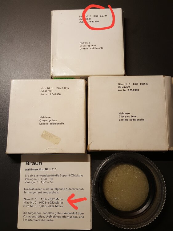

Für die Nizo-Silberlinge ohne Macro gibt es ein 3-teiliges Nahlinsen-Set.
Jahrzehnte lang fehlte mir die NL 2.
Jetzt habe ich das Set komplett - komischerweise gibt es aber beim Mindest-Aufnahmeabstand e eine Unstimmigkeit zwischen der Aufschrift auf der Verpackung und dem Anleitungsfaltblatt (welches ich schon hatte)
Lt. Verpackung 37 cm
Lt. Faltblatt 32 cm
Es geht zwar "nur" um 5 cm, aber die Entfernungseinstellung E am Objektiv unterscheidet sich dabei aber schon erheblich!

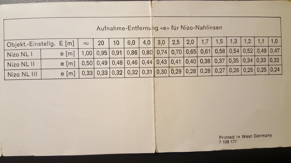

Lt. Faltblatt:
E 1,0m bei Objektabstand e 32 cm
E 1,5m bei Objektabstand e 37 cm
Handelt es sich beim Verpackungsaufdruck evtl. um einen Druckfehler?
Hat jemand prakt. Erfahrung mit der NL 2 ?
Ich möchte unscharfe Titelaufnahmen auf teurem E100D vermeiden.

der Unterschied liegt bei der Entfernungseinstellung. Je nach Baujahr der Linse gab es vermutlich Kameras, die eine Naheinstellentfernung bis 1m oder bis 1,5m herunter hatten. Deine NL2 könnte aus einer Zeit stammen, als es keine Nizos mit dem Filtergewinde und 1m Naheinstellgrenze gab? Insofern stimmt das Faltblatt m.E.
Ansonsten hat @jacquestati recht, scharf gestellt wird nach Sucher und Schnittbildindikator, aber das weißt Du ja schon.

Die Nahlinsen (NL) sind in drei Stärken vorhanden: eine, zwei und drei Dioptrien Brechungskraft. Nach dem Linsengesetz haben wir entsprechend die Ebene in einem bzw. einem halben und einem Drittel Meter Entfernung von der Optikfront scharf, die Fokusgruppe der Zoomoptik am Unendlichanschlag. Weitsichtige verstehen es sofort: Wenn die Arme zu kurz sind, muß eine Lupe her.

Klaus meldet sich zwar nicht mehr, aber ich denke, es geht ausschließlich darum, daß auf der NL2 Packung eine andere Naheinstellgrenze steht als im Faltblatt von einer anderen NL - Grund sind m.E. unterschiedliche Naheinstellgrenzen der jeweils zur Zeit vorhandenen Objektive
1m <-> 1,5m
vor 1 Stunde schrieb Helge:
1m <-> 1,5m
Das scheint mir eine schlüssige Erklärung zu sein!
