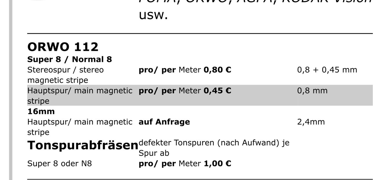

Alberto bespurt flüssig. FFR kann doch noch Tonspur schneiden. Man muss nur 6,3mm ORWO Band auf Azetatbasis haben. Er müsste neben 0,8mm auch 0,45mm schneiden können.
FFR und Andec sagen beide unisono, daß sie keine Ausgleichsspur bespuren können, weil sie kein Material dafür besitzen und auch nirgends bekommen können.
