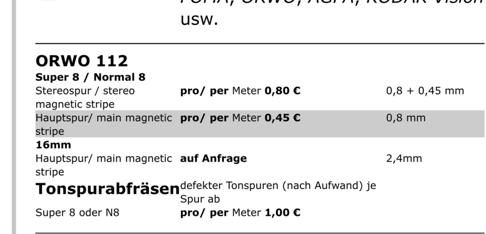

Das klingt gut, wenn das noch so ist. Vermutlich hat er noch einen großen Vorrat der schmalen Ausgleichsspur. In Deutschland gibt es m.W. keinen mehr, der davon noch Material hat, die können wohl alle nur noch die Hauptspur (z.B. Andec, FFR).
Herr Vangelisti klebt laut eigener Auskunft keine Tonbänder auf den Film, sondern nutzt eine flüssige Tonspur. Dadurch kann er jede Breite bedienen, die seine Düsen können. („Düse“ ist bestimmt der falsche Begriff.)
FFR bietet immer noch die Bespurung beider Spuren an: http://ffr-film.de/bespurung?lang=de
Cinegrell bietet gar keine Bespurung mehr an (oder ich bin zu blöde, sie auf Andecs neuer Webseite zu finden).
über die flüssige Tonspur von Vangelisti wurde ich ja schon von @Eremitage und @filmfool vor fast 20 h aufgeklärt😉
Und daß Herr Wornast (FFR) nach persönlicher Aussage mir gegenüber mangels Material nur noch die Hauptspur kann, hatte ich hier schon erläutert. Die gleiche Aussage zum Materialmangel kam von Andec selbst. Und natürlich bietet Andec noch Mono-Bespurung an.
