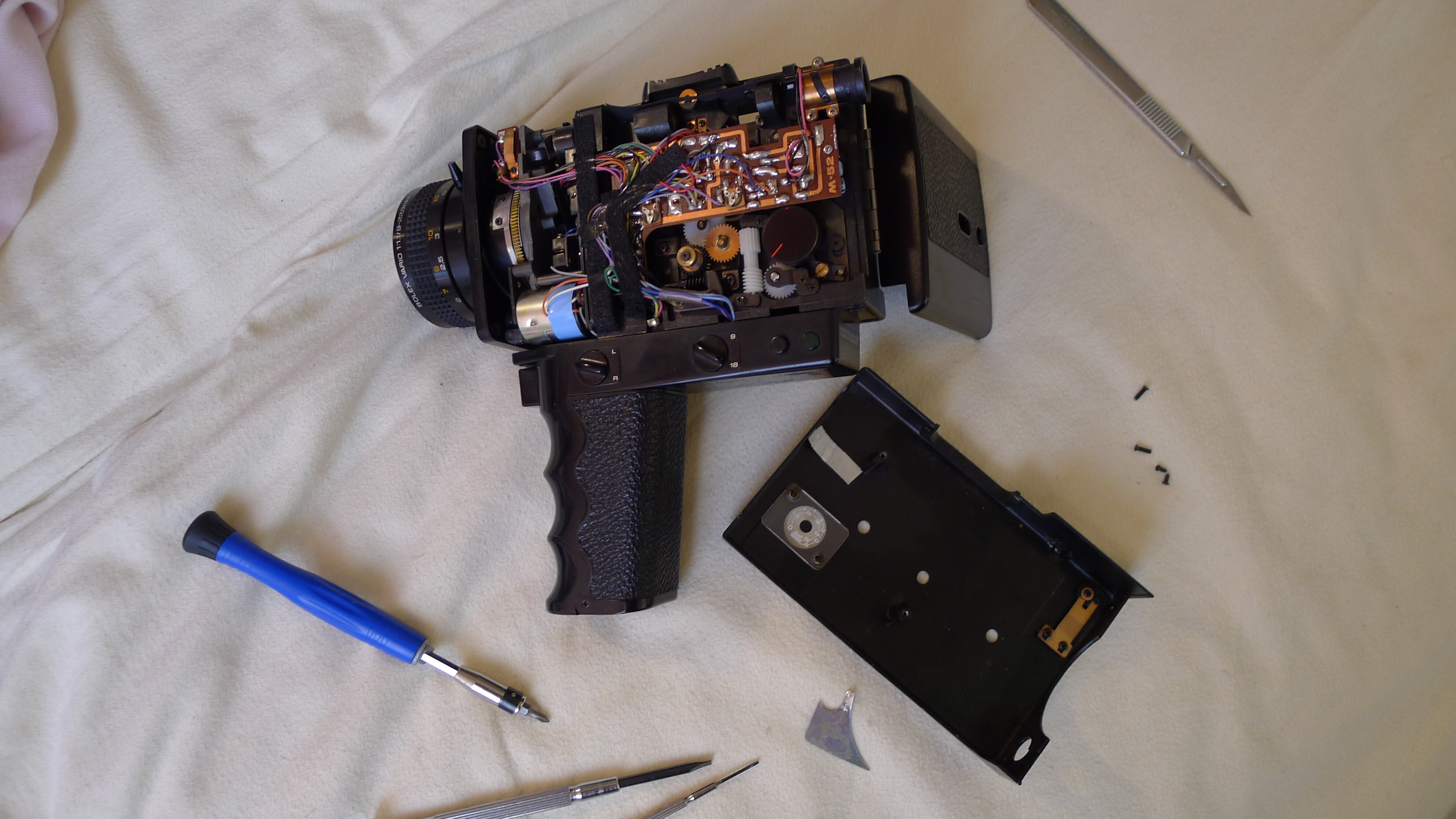

Bei meiner Weihnachtsbastelieu 2008 hatte ein Vorbesitzer die Filterfolie entfernt.
Auflagemaß war dadurch - wie nach deinen Erfahrungen, jacquestati - um ca. zweieinhalb Hundertstel zu lang.
Ich hab vorsichtig die C-mount-Fassung der Kamera entsprechend abgeschliffen.
Es ist machbar:
Dicke der ausgebauten Fassung mit Mikrometer genau messen.
600er und 1200er Nass-Schleifpapier auf Glasplatte fixieren.
"Saugend" angedrückt kreisend auf dem nassen Papier bewegen.
Zwischendurch immer wieder an mehreren Stellen nachmessen, wie viel abgetragen wurde.

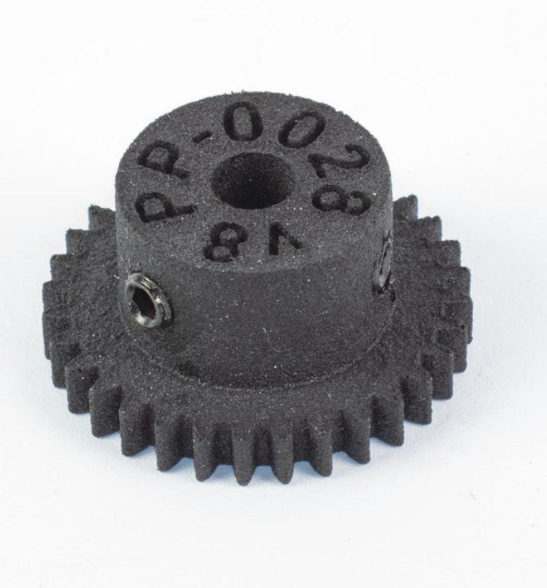

Schöne Idee, aber habe mir gerade noch für ganz klleines Geld eine 2008er geangelt, diese Kameraserie und natürlich auch die 4008er haben sämtlich Getriebe aus Metall, …
Das ist bei den nachfolgenden 5008, 6008… nicht mehr so? Da ist alles aus Kunststoff?

Genau so geht es. Die c-mount-Fassung ist aus Aluminium, Abdeckring entfernen, vom Gehäuse abschrauben, die Drähte ablöten und dann mit viel Geduld die Prozedur vornehmen. Wie beim Erweitern des Bildfensters  am Projektor für den Scanner. Wobei ein zu weites Auflagemaß "schlimmer" ist asl ein zu kurzes, weil man dann  nicht mehr auf Unendlich fokussieren kann. V.a. im Weitwinkelbereich ist das bedeutsam, da machen sich diese Differenzen sehr bemerkbar.
Am 7.3.2025 um 23:05 schrieb filma:
Kunststoff ist nicht unbedingt ein Problem, aber hochwertiger Kunststoff hat seinen Preis. Plastikgieskannen zerbröseln nach wenigen Jahren, LGB-Modelle oder Stossstangen aus Kunststoff halten auch jahrelang UV-Strahlung und Witterung stand.
