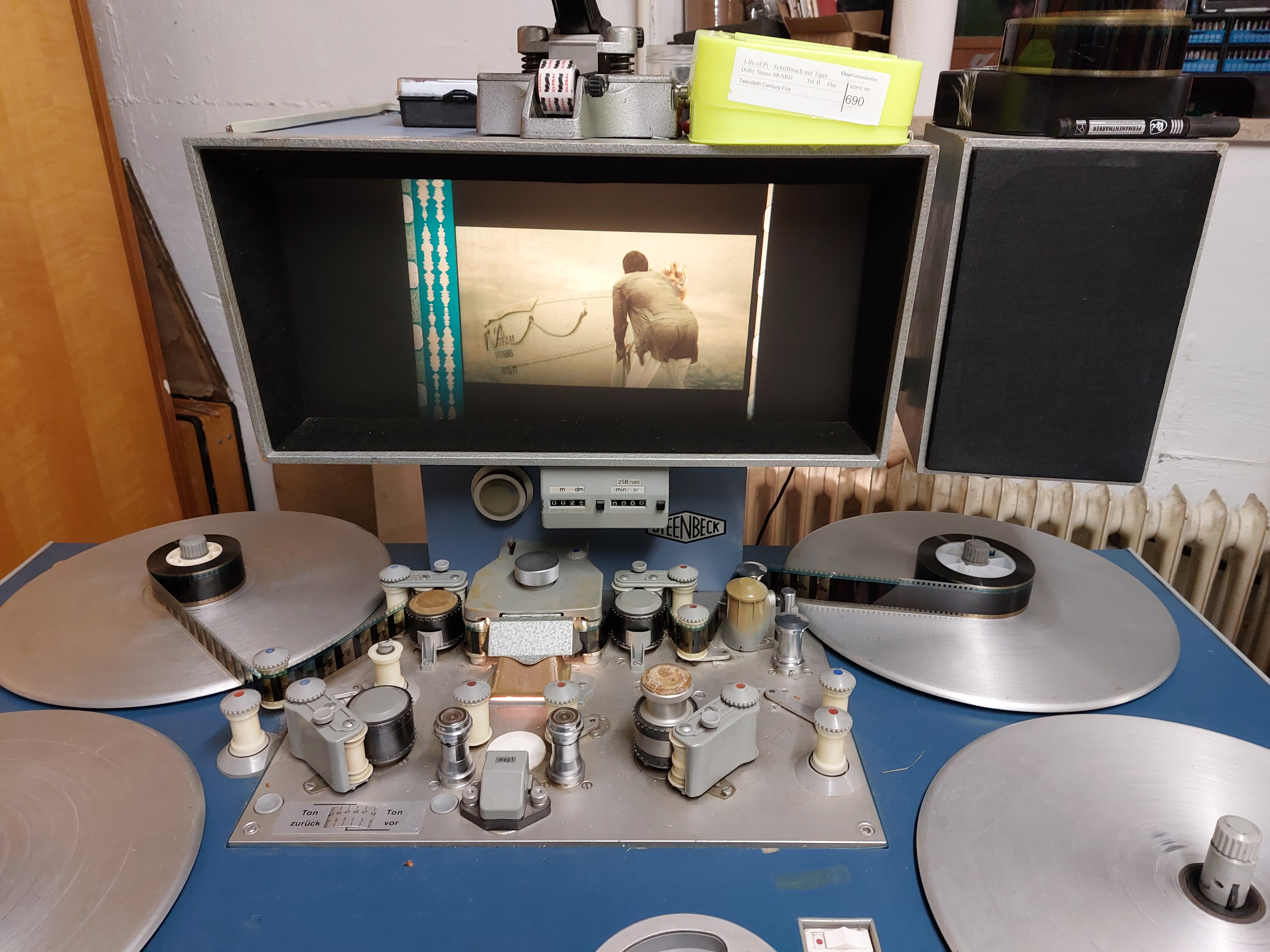

Wie funktioniert der Filmtransport bei einem Steenbeck?
Der Transport durch ein Malteserkreuzgetriebe dürfte schonmal wegfallen,
da das typische Schlaufengeräusch fehlt. Wie erzeugt er nun ein flüssiges Bild?
Diese Geräte besitzen einen Filmantrieb der Klasse 0 (nach Wikipedia). Ein Mehrflächenglasprisma, das mit doppelter Geschwindigkeit gegenüber einem den Film gleichförmig bewegenden Zahnkranz in selber Richtung gedreht wird, erzeugt ein stillstehendes Laufbild. Das wird optischer Ausgleich der Filmbildbewegung genannt. Die Bildgüte ist nicht auf gleicher Höhe wie bei einem Filmantrieb der Klasse 1 oder besser, ins Besondere ist das Laufbild in der Senkrechten gewissermaßen weich, es klappt oben und unten ein wenig um. Je mehr Parallelflächen das Prisma aufweist, umso schwächer ist der Effekt. Kleinfilmbetrachter, zum Beispiel für 8-mm-Film, enthalten meistens einen Vierflächner, dort ist die Bildverfälschung deutlich zu sehen.
Hört sich interessant an! Also ist es bei jedem Steenbeck normal, das das Bild leicht "ruckelt/zittert"? Hast du ggf. eine Skizze von der Mechanik?
Ruckeln und zittern ist eigentlich nicht ganz normal. In welchem Zustand sind ggf. Zahnriemen, wenn vorhanden?
Dass das Bild etwas schmierig wirkt, leicht verwaschen, das ist normal.
Das zittern nicht, das flimmert oben und unten unterhalb ungefähr 1/5 des Bildrandes. Bildstandswackeln gibt es da nicht, weil der Fimltransport ja gleichmäßig erfolgt ohne anhalten.
