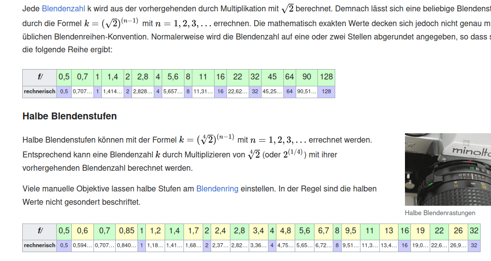

Danke, auf die Experten hier ist Verlass! Da ich mit Wurzelrechnung aus der Übung bin, hab ich den link zu Wiki benutzt (danke Helge). Sehr aufschlussreich. Es gibt sogar Werte kleiner 1. Weil Lichtstärke meist viel Geld kostet, kann das doch hilfreich sein.
