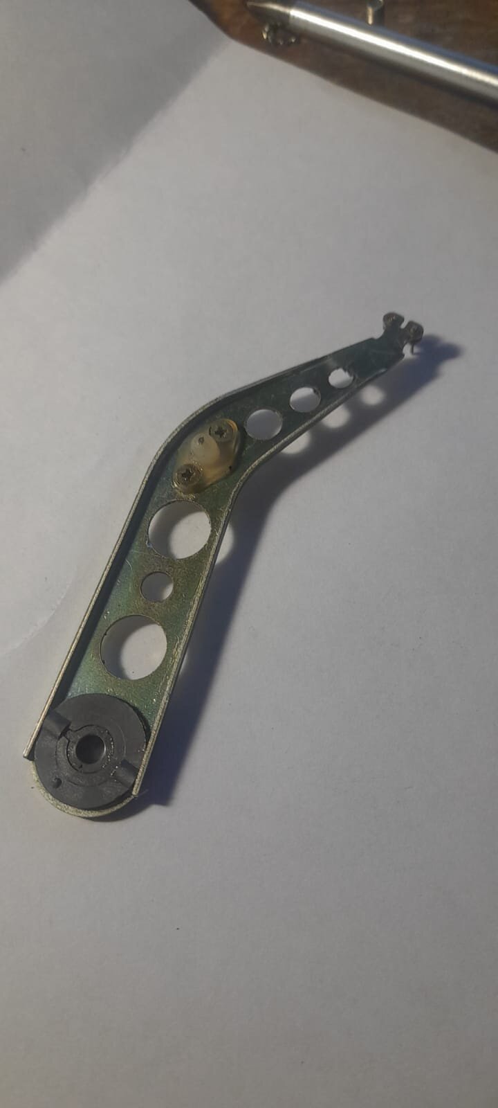

Kannst du mal eine Foto von der Hauptgruppe machen? Die Greifersteuerungskörper befinden sich auf der Hauptwelle zusammen mit der Blende. Wenn da Kunststoff im Spiel ist, kann ein Schaden vorliegen, der teuer werden mag. Möglich, daß nur eine Feder abgehängt oder überdehnt oder gebrochen ist.
Danke für die Bilder
Die Kurvenscheibe ist entweder falsch gefertigt oder falsch montiert. Es sollte ungefähr 1,5 mm Tiefenbewegung entstehen. Vielleicht fehlt eine keilförmige Unterlage. Am Greiferarm sollte ein Nutenstein, auf Englisch follower, vorhanden sein.
