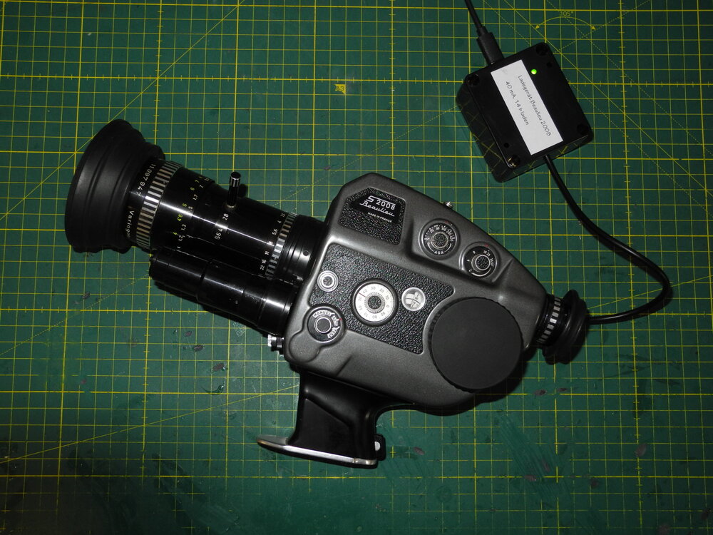

Auch die war reparabel - allerdings etwas komplexer: eine Beaulieu S 2008 mit Variogon 7-56 für 50 € ...

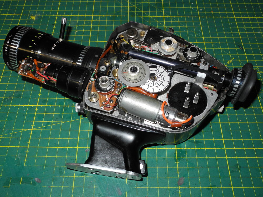

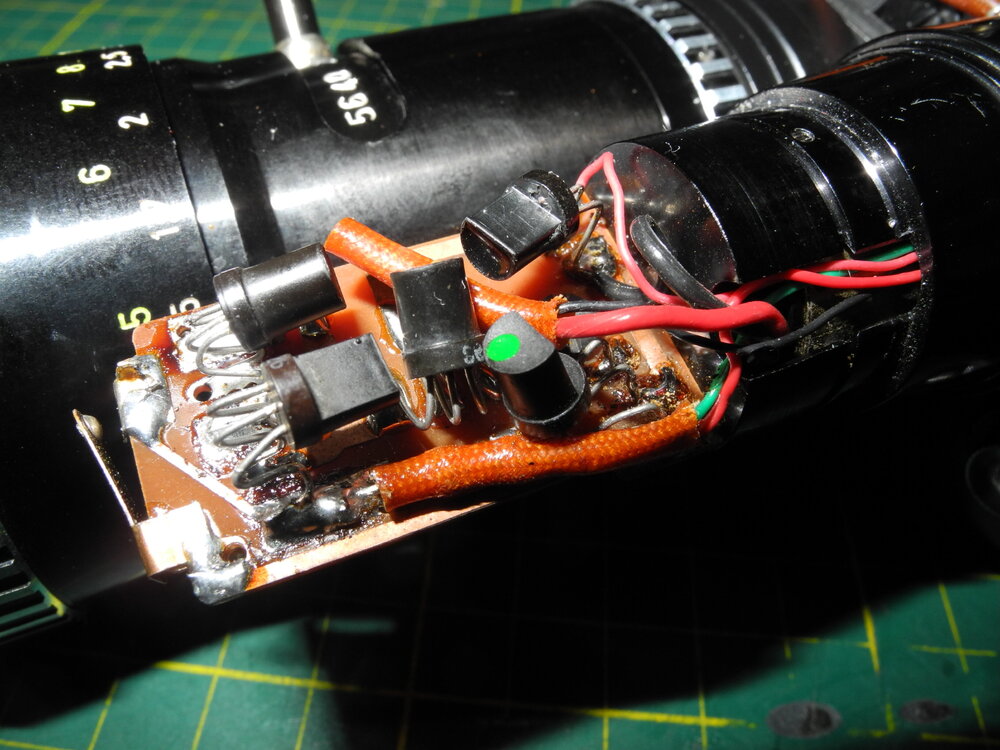

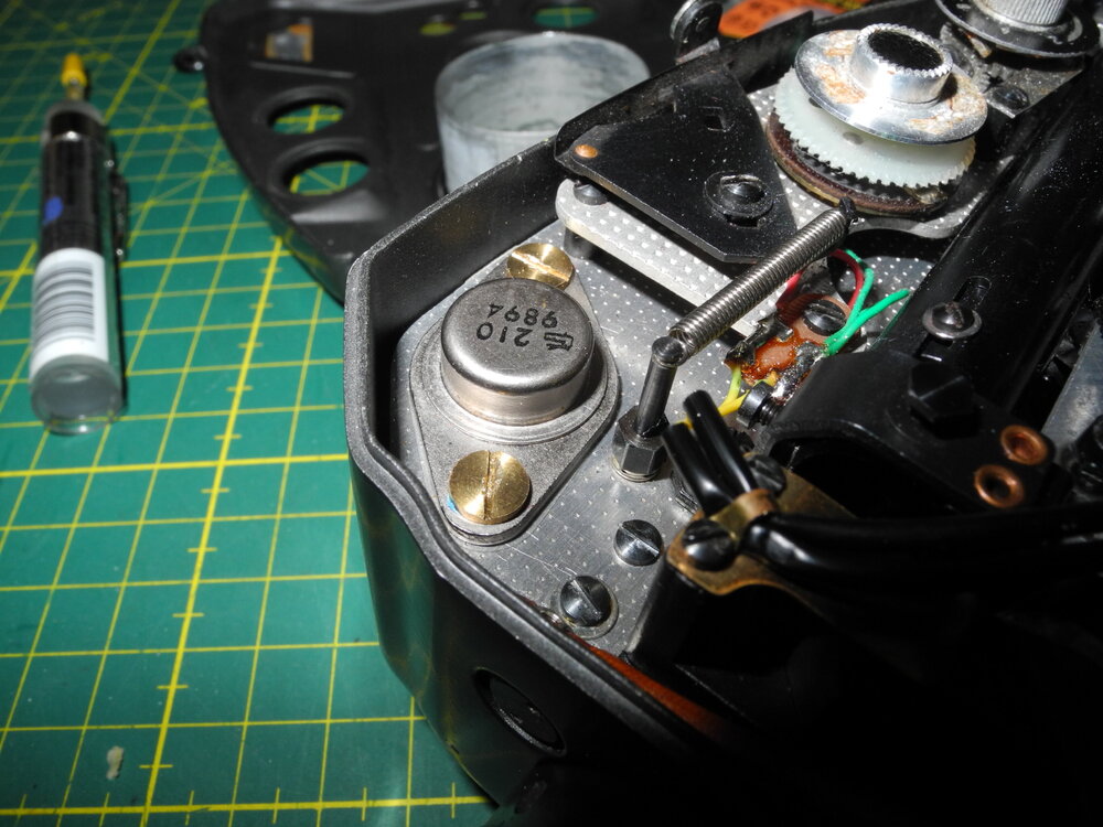

Da hatte sich wohl schon jemand dran versucht, als sie kam, ging gar nichts. Das Objektiv war einwandfrei, schon dafür hätte sich der Kauf gelohnt. Also nichts wie ran. Erst mal mechanisch in Ordnung gebracht, nach 60 Jahren verharzt bis zum Anschlag. Nach Anlegen von Spannung 4,8 V bei der 2008 (!!!) Kurzschluß. Systematische Fehlersuche, 2 Fehlerquellen: Motor hat Schluß, Ersatz aus der Bastelkiste, immer noch Kurzschluß!? Fehler: der Leistungstransistor der Motorsteuerung war ohne Glimmerscheibe motiert. Erneuert, hurra, läuft! Nächstes Problem: Belichtungsauromatik schließt nur, bei Belichtung Blende auf 22, im Schatten aber ohne Reaktion. Massekontakt in Ordnung, das ist die häufigste Ursache. Fehler: kaputter Öffnungstransistor 2N2926, der mit dem grünen Punkt. Ersetzt, jetzt funktioniert alles wieder, mechanisch und elektrisch. Übrigens, wenn die Blende nicht zugeht, kann ist es der Transistor oberhalb. Abschließend noch Abgleich des Belichtungsmessers und auf den Kollimator, fertig . Bekommt dann noch einen 4,8 V Akku und ein USB-C- Ladegerät.
