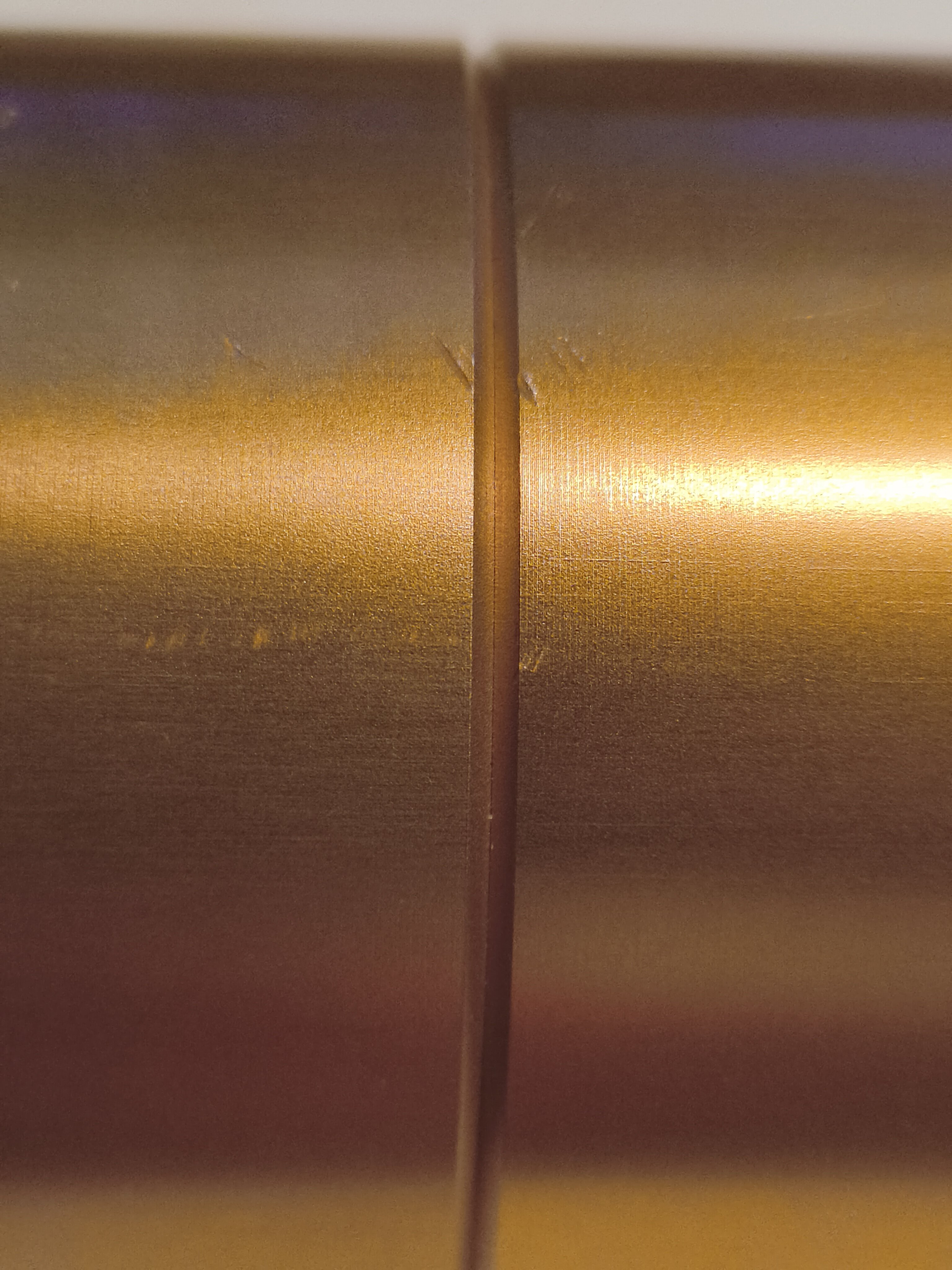

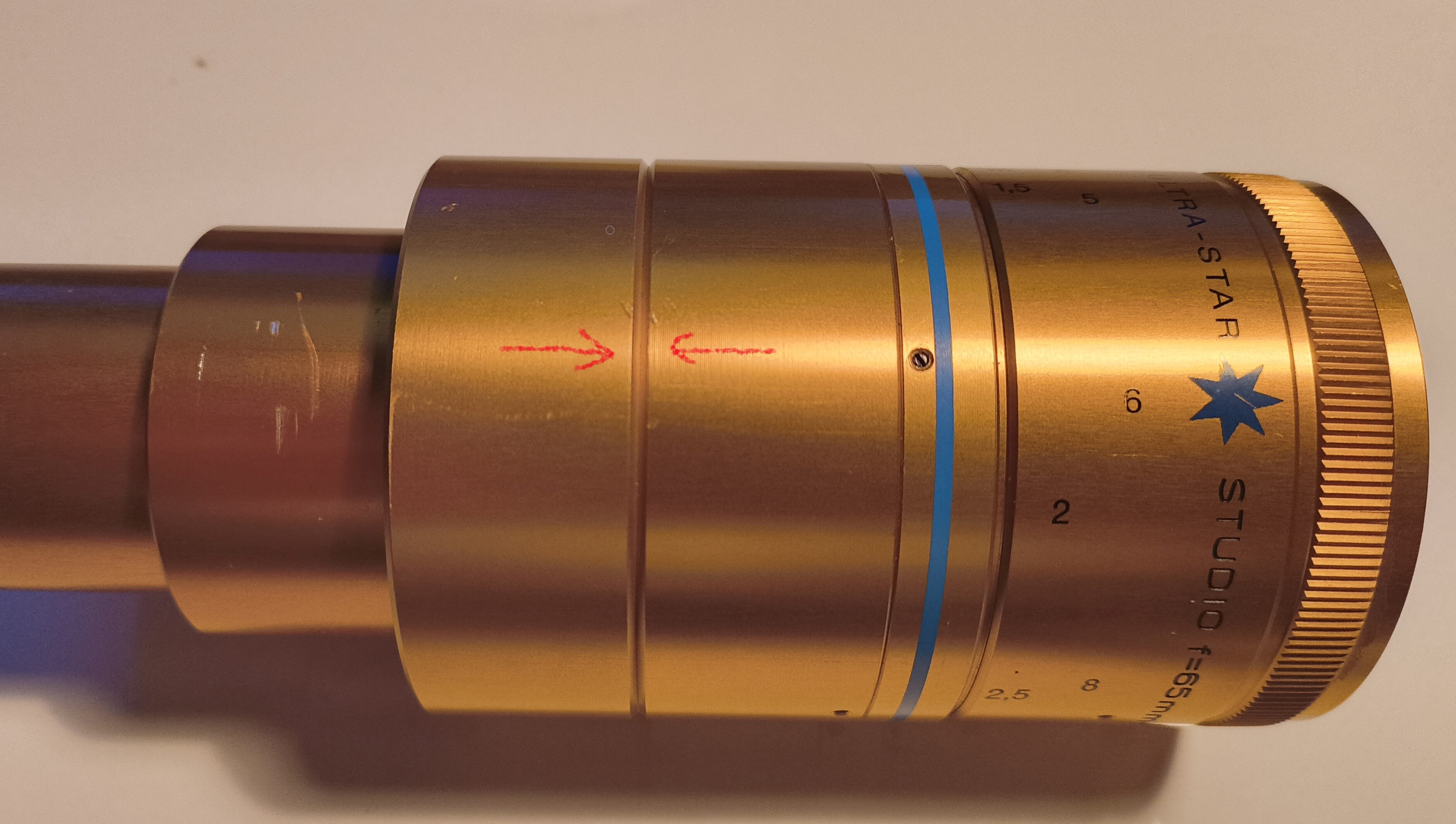

Ich hab die Optik günstig in Italien bekommen. Kenne mich aber mir dieser Studio Version nicht aus. Weiß jemand ob man diese auseinanderschrauben kann? Von Hand geht es jedenfalls nicht. Wäre super wenn da jemand Ahnung hätte. Würde gerne eine 55mm Brennweite dranschrauben. Vielen Dank.
theoretisch ja, aber eine normale 55er bekommt man da nicht dran, da das ingegrierte Bauteile sind, die zueinander passen. Da bräuchte man das passende 55er Optik-Set dazu.
ggf. hätte ich eine 55er Optik. Ist aber noch OVP
Ich habe das 55er von Schneider-Kreuznach und das auf dem Foto abgebildete sieht aus wie mein 37,5er der gleichen Fa. Ein 55er wird wahrscheinlich nicht passen. Wenn Du Deine beiden Teile dennoch trennen möchtest, empfehle ich einen flachen  Leder- oder Gummiriemen, den Du um einen Teil legst und den anderen spannst Du sanft und oberflächenschonend in ein Schraubstock ein. Sollte es nicht klappen, dann versuchen, ruckartig zu lösen. Kraft = Masse x Beschleunigung und Drehmoment gleich Kraft x Hebelarm sage ich immer 😉
Die kann man zwar trennen, aber das sind Verbundoptiken, die verstemmt und verschraubt (horizontal sowie vertikal).  Vor allem passt hinten dran nichts anderes als das dementsprechende Gegenstück. für ein 55er braucht man die ganze Einheit, denn die Abstände zwischen Aus- und Eintrittslinse variieren und können Abschattungen bei zu kurzen Brennweiten verursachen. Einfach das Vorderteil abschrauben und dann ein 55er Grundobjektiv dahinter setzen funktioniert leider nicht so ohne weiteres.
Und ruckartig bitte nicht, das ist optische Feinmechanik und keine Landmaschinenwerkstatt.
Vielen Dank für eure Hilfe! Ich bin erst wieder ab Sonntag zuhause und werde dann nochmal probieren die Optik zu trennen. @ Chris falls das funktionieren sollte würde ich mich dann per p.m mal melden bezüglich der 55er. Besten Dank euch! 👍
vor 23 Minuten schrieb TK-Chris:
Ein Feingewinde, zumal in diesem Durchmesser kann gewisse Kräfte aufnehmen, zumindest meiner Erfahrung nach, beim Trennen von Hülsen und Tuben. Wie sonst lassen sich alternativ solche Verbindungen lösen? Mit ruckartig meinte ich keine brachiale Gewalt, sondern den Riemen oder Gurt sofort zügig in Bewegung setzen.
