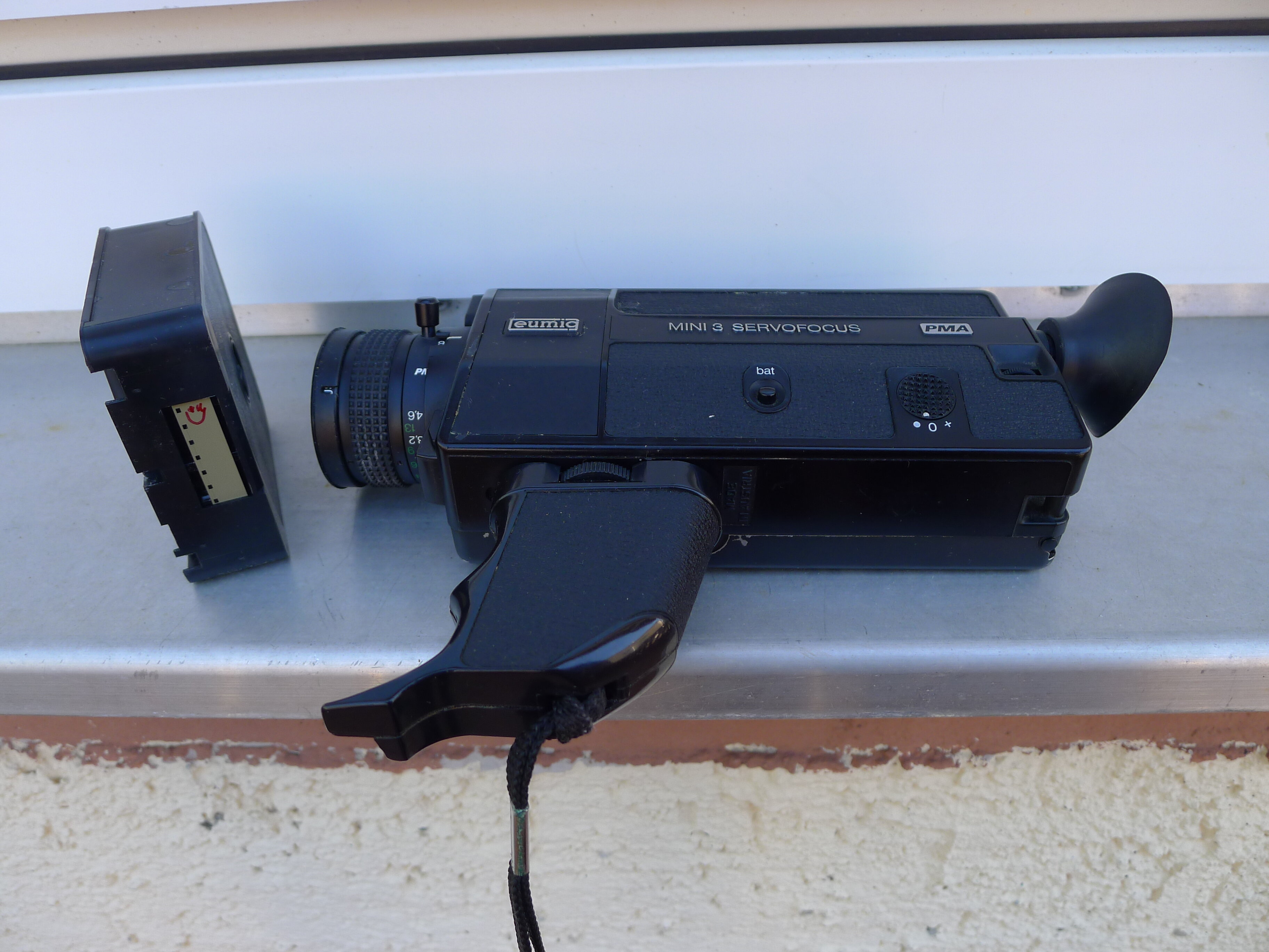

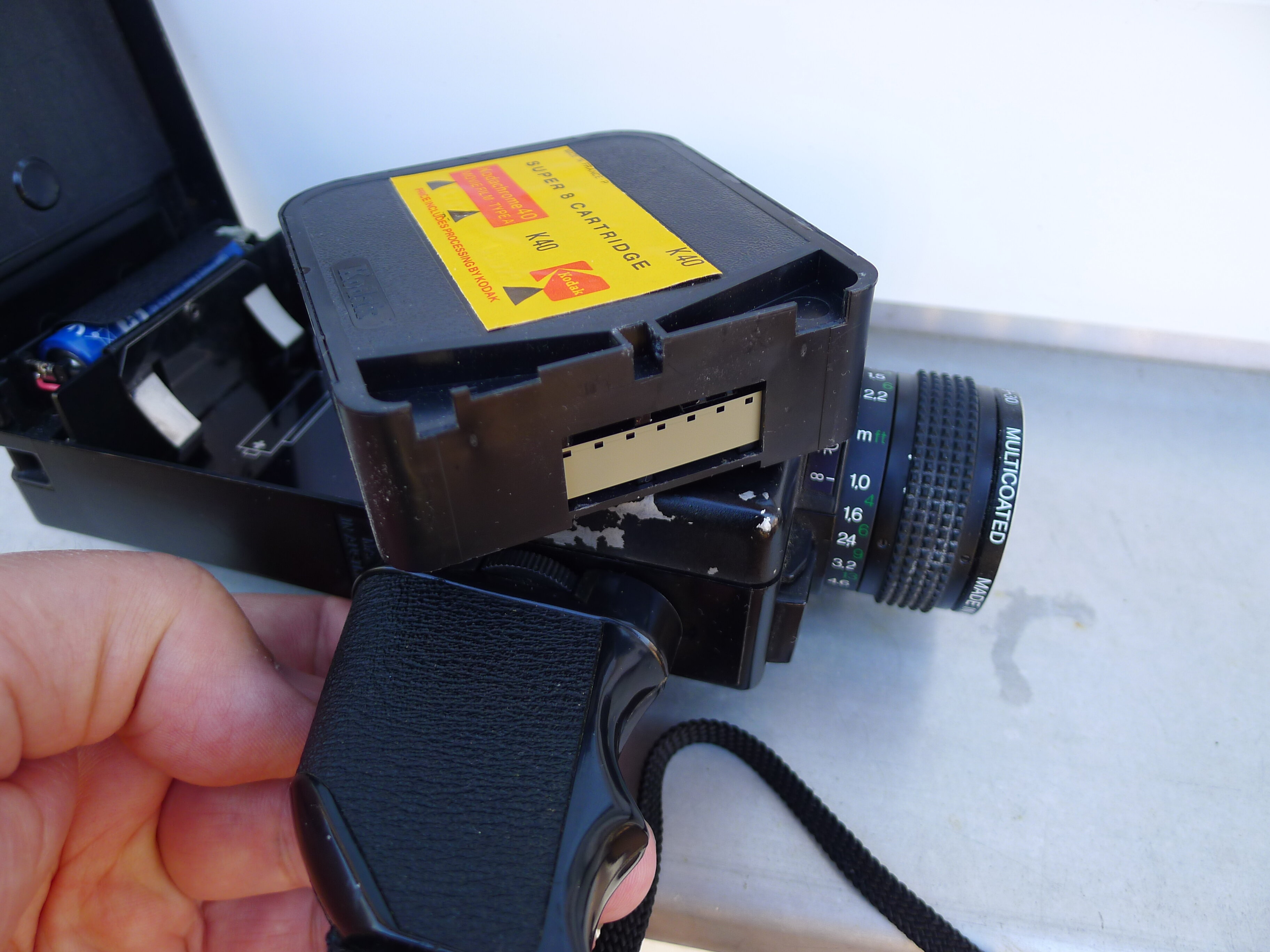

Die Eumig mini3 nehm ich als Zweites noch mit; sehr leicht. Von der wurden mal 150 000 Stk. verkauft. Heute schafft es keine mehr den Film zu transportieren. An der habe ich mal tagelang geschraubt, da lief der Filmtransport gar nicht mehr. Ich hab den Fehler gefunden und die Kamera schnurrt wieder. Nach dem Zusammenbau lief dann der Agfa, den K40 schaffte sie nicht zu transportieren. Gestern holte ich sie aus der Vitrine und stellte erstaunt fest dass Agfa und Kodak transportiert werden. Heute war sie zur Abkühlung auf der Fensterbank (10 Grad). danach neuer Versuch, oben vorher, dann danach: Film wird transportiert. Jetzt will ich den Winzling einfach mal ausprobieren. Leider hatte ich auch die Filmführungsbahn gelockert, hab dann gemerkt das war unnötig und dumm. Ob ich sie wieder an die richtige Pos. hingezittert hab wird sich Zeigen. Jedenfalls transportiert der Film und Filmendeanzeige geht auch.
Was war denn der Fehler bzgl. defektem Filmtransport?
Übrigens gab es in Deidesheim die Möglichkeit, jede Menge Unboxing zu betreiben und das mit OVP 🙂
Der Motor treibt ein Zahnrad das eine Metallbuchse hat und sich auf der Metallachse nicht mehr bewegt. Etwas Schmierstoff hat genügt.
