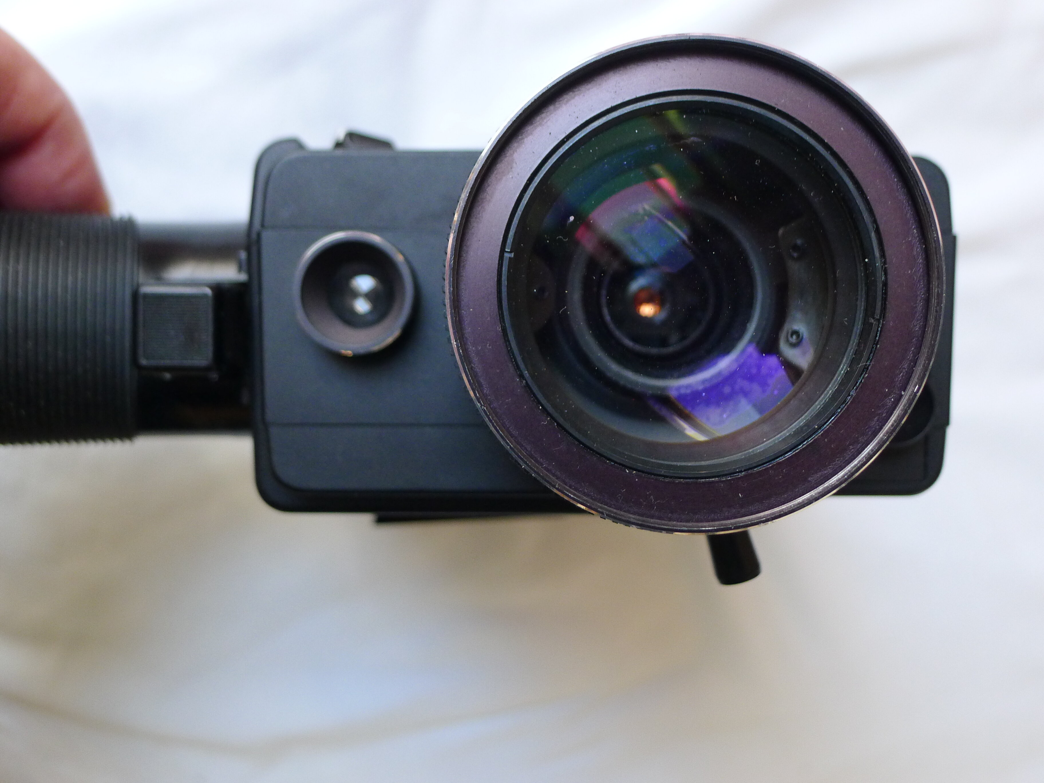

Zurück zu Eumig: Selbstverständlich gibt es einen Fühler für Tageslichtfilm, das ist nur sehr schwierig zu fotografieren. Im Bild unten links (Metall), rechts ist der rote Pin für die Filmempfindlichkeit. Klar, dass die Kamera den 100D wie 160ASA belichten würde...

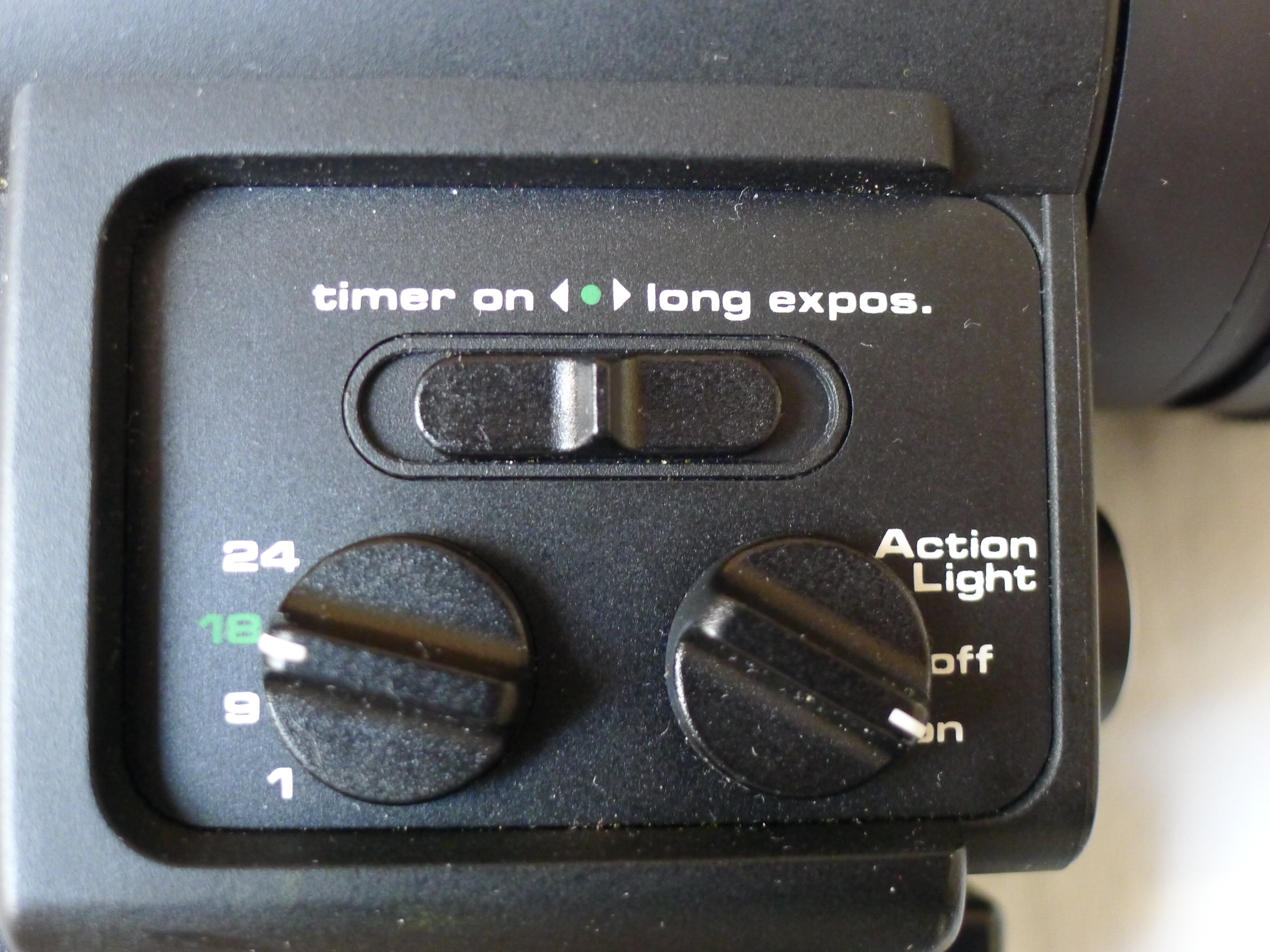

Die Kamera kann tatsächlich echte Langzeitbelichtung, deswegen ist unter dem Objektiv der externe Sensor. Bolex nennt das long expose, wie auf dem oberen Bild erkennbar (eigentlich wie bei den Silberlingen von Nizo). Das funktionier aber nur mit 25/40 ASA und offener Blende, für 100/160 muss die Blende auf 2,8 gestellt werden. Also beim 100D auf 2,0 , das müsste klappen.
Nein, wenn es den Fühler gibt, dann belichtet die Kamera aller Voraussicht nach einen E100D auch korrekt mit 100 ASA. Den Sonne/Lämpchen Umschalter solltest Du dann auch auf Sonne lassen.
Ob der kleine, hellgraue Taster dabei den Filter korrekt ausschwenkt, wenn ein Tageslichtfilm ohne Kerbe eingelegt wird, kannst Du ja einfach so herausfinden.
Ohne den kleinen, hellgrauen Taster könnte die Kamera einen Tageslichtfilm nicht als solchen erkennen, man müsste den Sonne/Lämpchen-Umschalter auf Lämpchen statt auf Sonne stellen (damit der Filter nun manuell ausgeschwenkt wird) und der Film würde wie ein 160T nun mit 160 ASA belichtet werden.

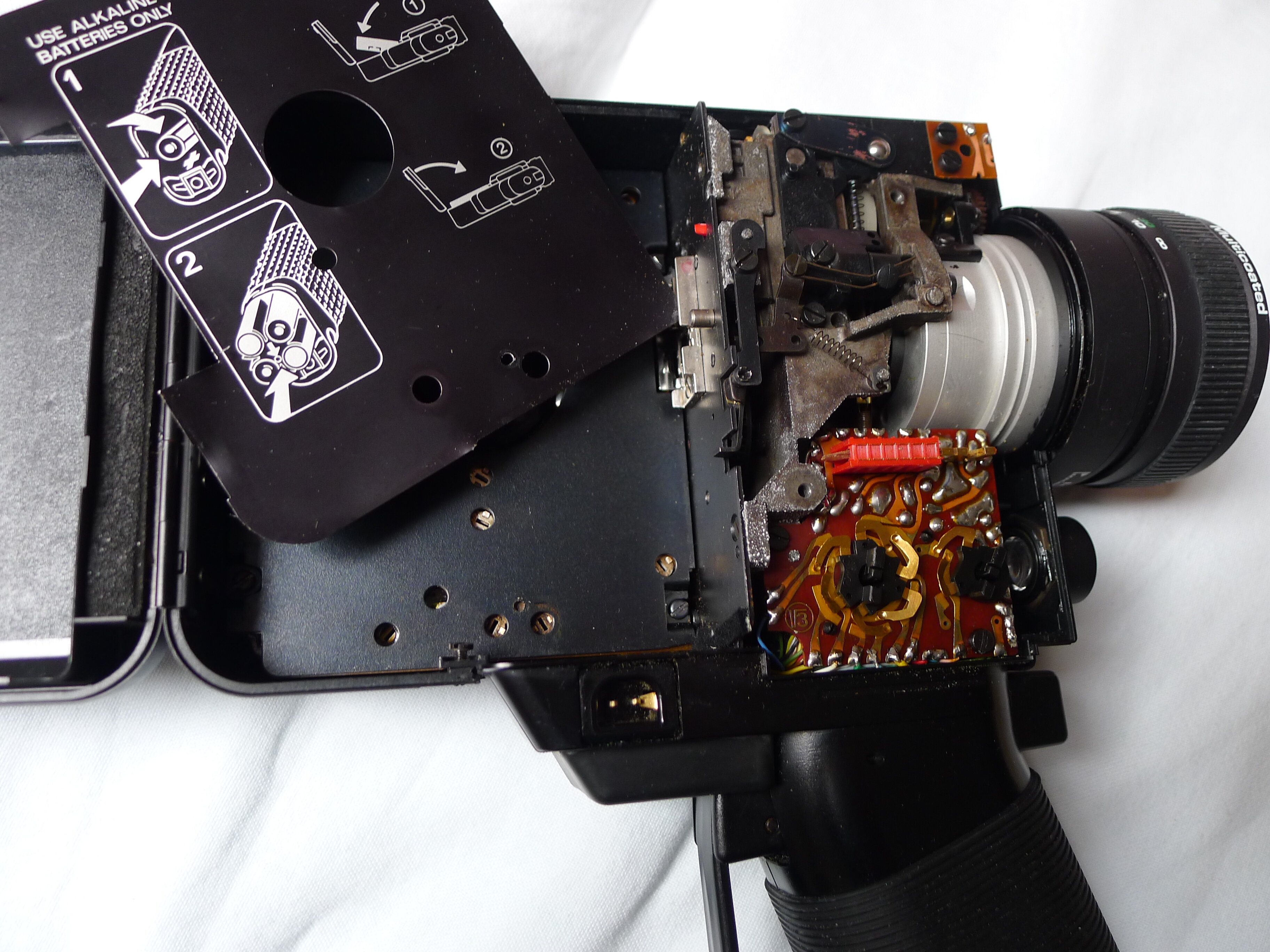

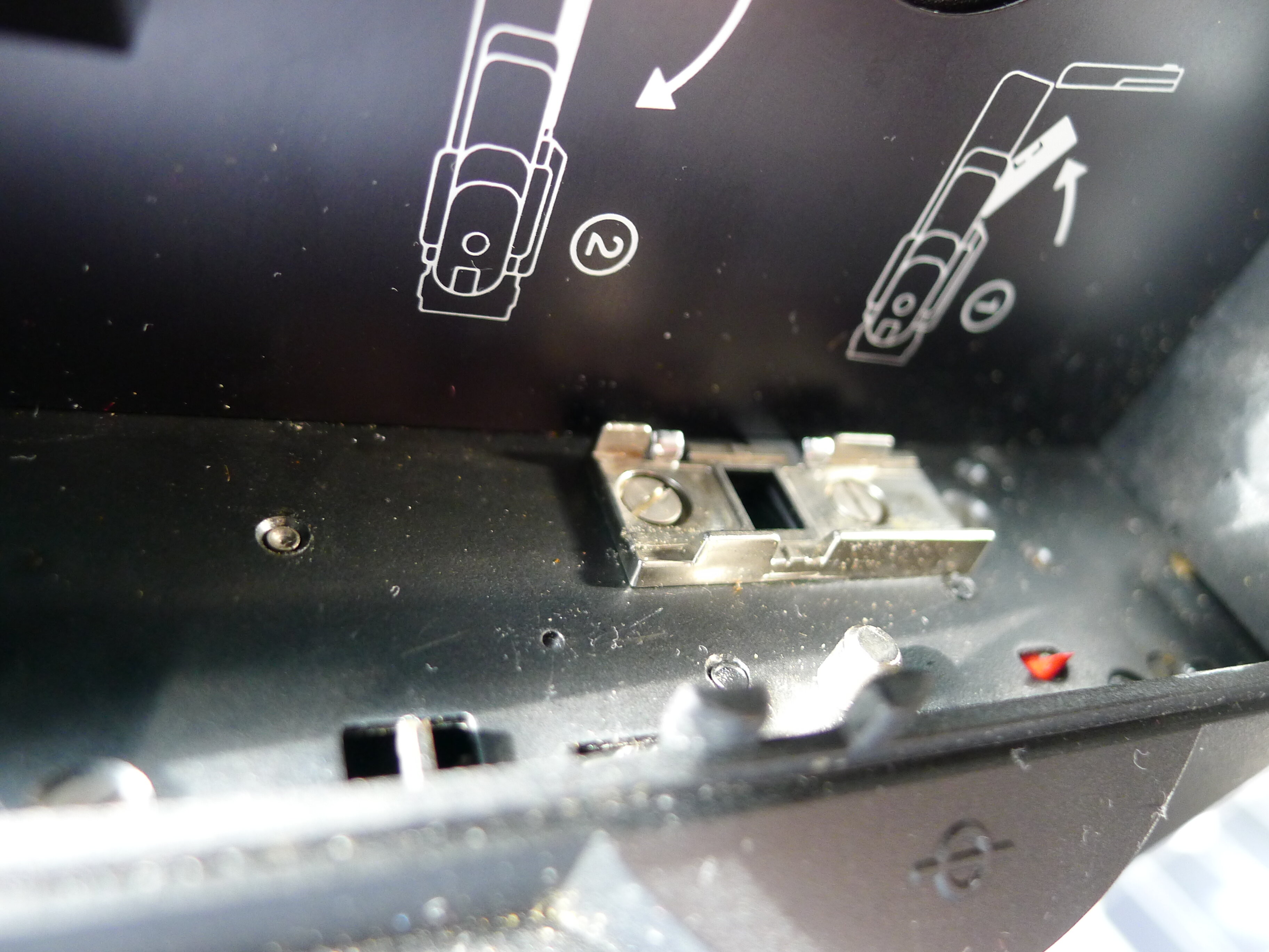

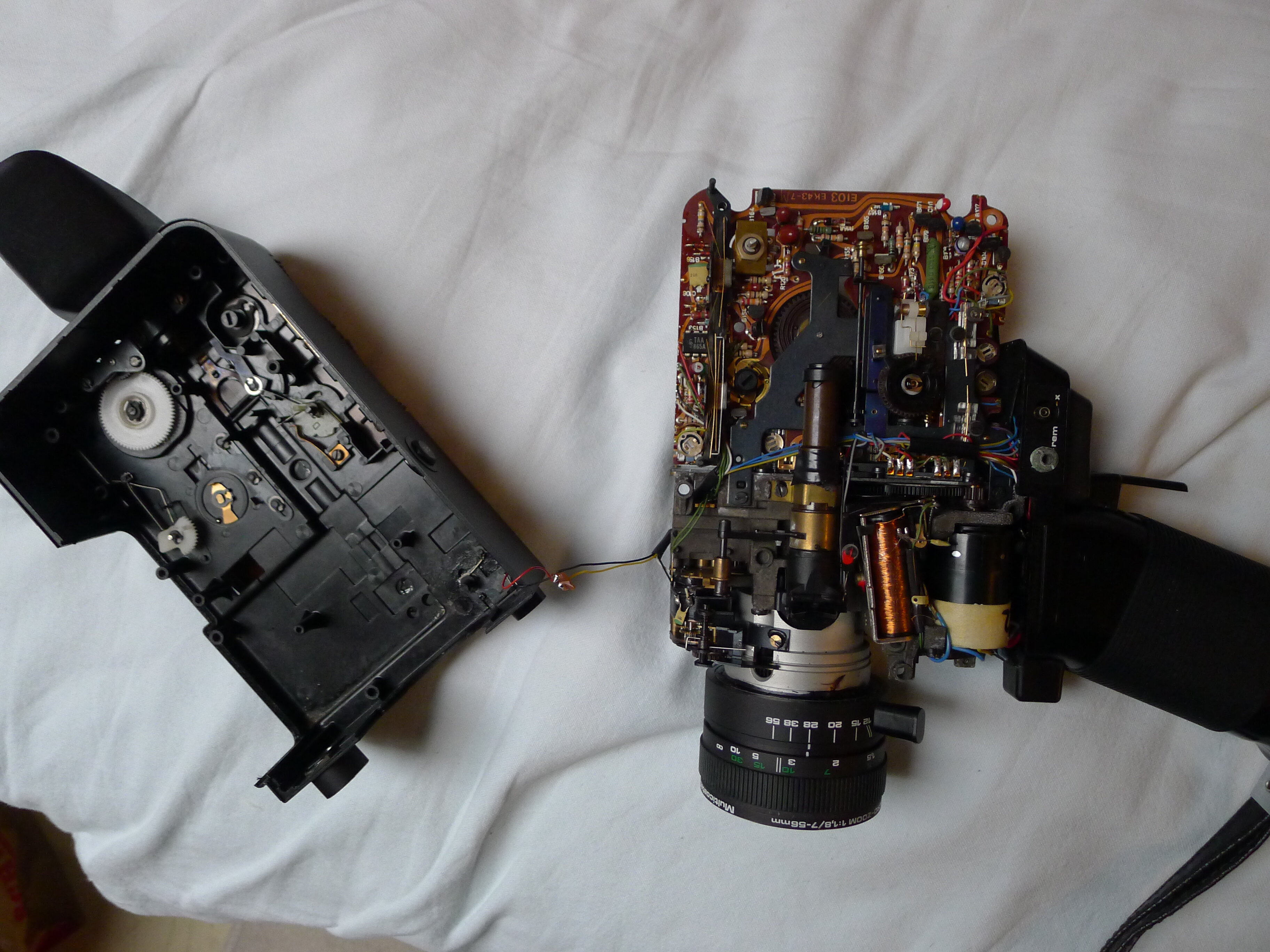

Ein ganz heißer Tipp: Wenn das bedruckte Blech aus dem Kassettenfach gehebelt wird, können sich dahinter höchstwahrscheinlich Schrauben befinden, die die beiden Gehäuseschalen und mittlere Rumpfsektion zusammenhalten.
Werkzeug: Schweizer Taschenmesser
Nachtrag: http://super8wiki.com/index.php/Eumig_880_PMA_repair:_how_to_disassemble
vor 51 Minuten schrieb Martin Rowek:
Danke, das ist ein hilfreicher link, den ich mittels google nicht gefunden hatte. Bis Punkt 3 war ich schon vorgedrungen, wollte aber die Platine nicht ausbauen. das scheint wohl auch nicht nötig, ich starte einen neuen Versuch.
Google: "open Eumig PMA 880"  oder "disassembly Eumig PMA 880"
Man muss nur wissen, dass es von Eumig eine baugleiche Kamera gibt. Es gibt wohl auch noch eine in silber.

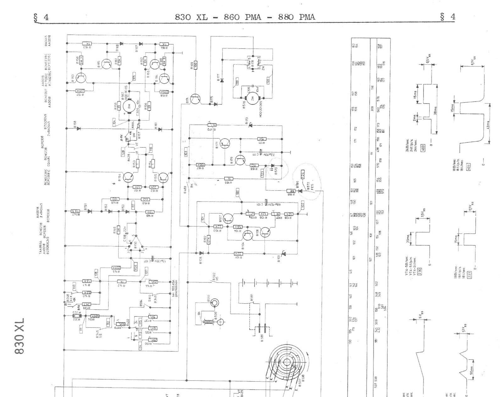

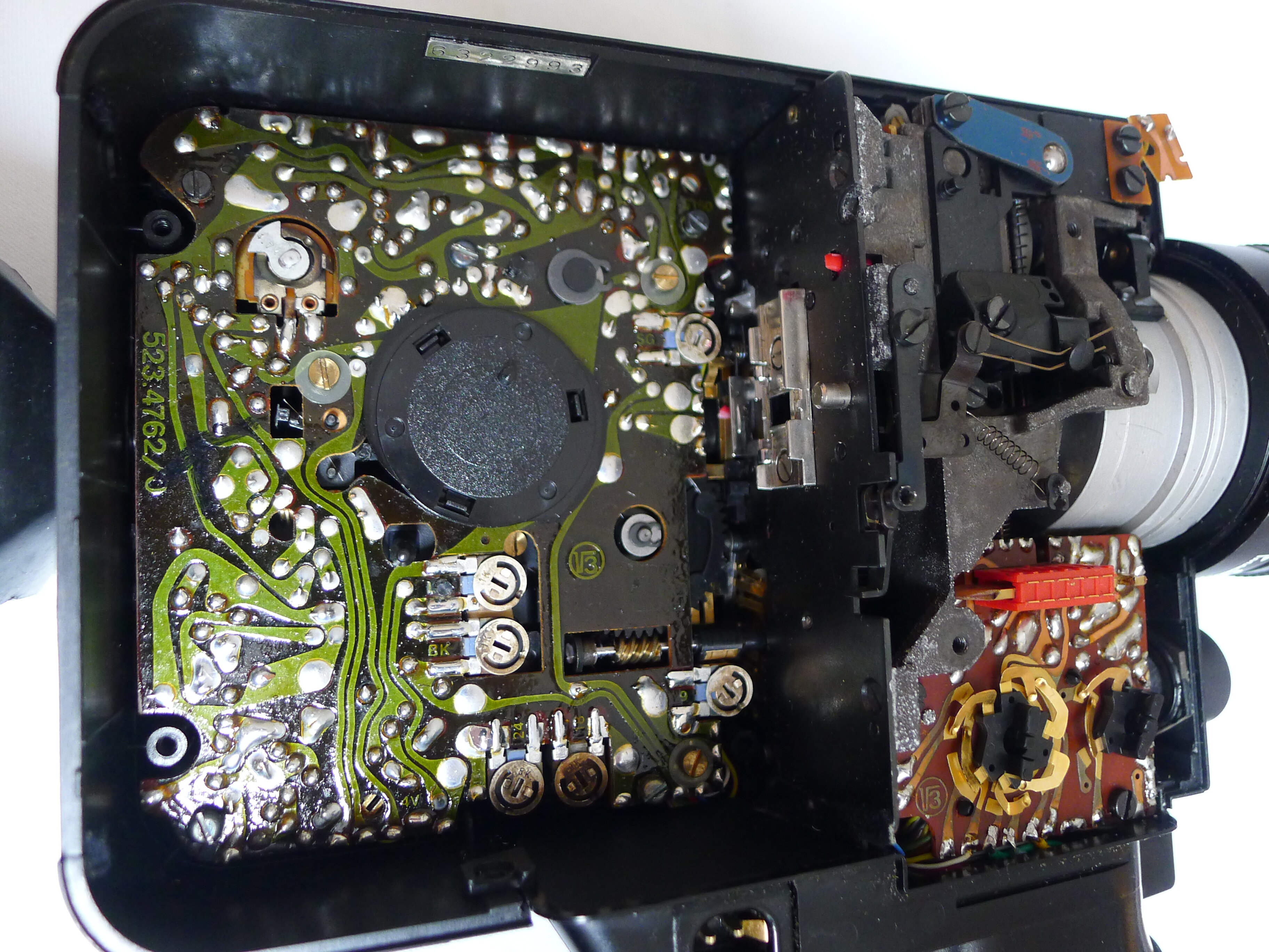

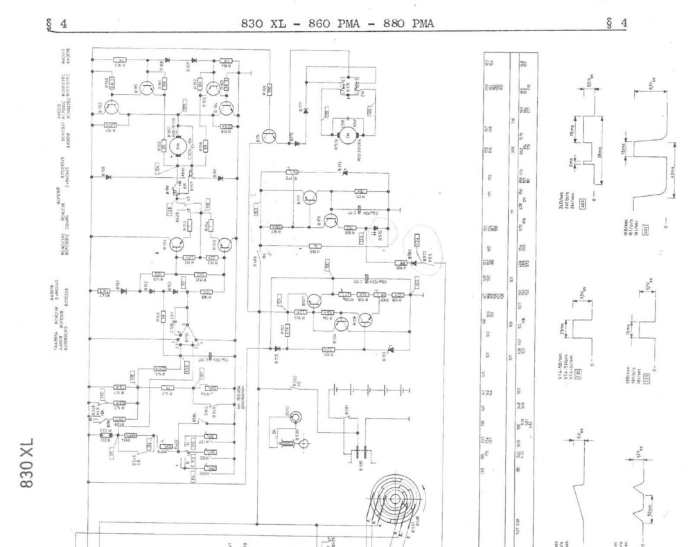

So, alles offengelegt. Auch im geöffneten Zustand lassen sich die meisten Funktionen aktivieren...und der Fehler ist auch noch da. Ich bin sicher es ist ein elektrischer Def. , der Blendenmotor hört einfach nicht auf die Blende zu schließen. Jetzt noch ein Schaltplan wäre vielleicht hilfreich, evtl. ist wieder mal ein Elko def.
An den Potis würde ich erst mal nichts machen. Aber alle vom Anwender durch Knöpfe von außen betätigten Schaltern und ähnlichem lohnt sich erst mal eine Reinigung mit Isopropyl-Alkohol, der verdunstet hinterher ohne Rückstände.
Keinen üblichen Kontaktspray nehmen und erst mal nicht mit Schraubenzieher oder ähnlichem an den Kontakten herumkratzen.
Erledigt, wie erwartet ohne Erfolg. Das sieht man gleich nach dem Öffnen, Hochwertige Kontakte, keine Spur von Korrosion, kein dunkler Belag. Ich vermute Tod eines Bauteils (ELKO).
Ich bin eh schon froh  wenn das alles wieder beinander ist. Um den Deckel wieder aufzusetzen muss jeder Schalter exakt in richtiger Position sein, da zu kommt die Mechanik für die Szenenlängenautomatik. Alles ein Nerven - und Stundengrab.

Ganz erwartet war das Ergebnis nicht, denn der korrodierte Remote-Anschluss spricht schon für eine unsachgemäße, feuchte Lagerung (z.B. Keller) und es sind verschiedene Schalter im Bereich der Belichtungsmessung vorhanden.

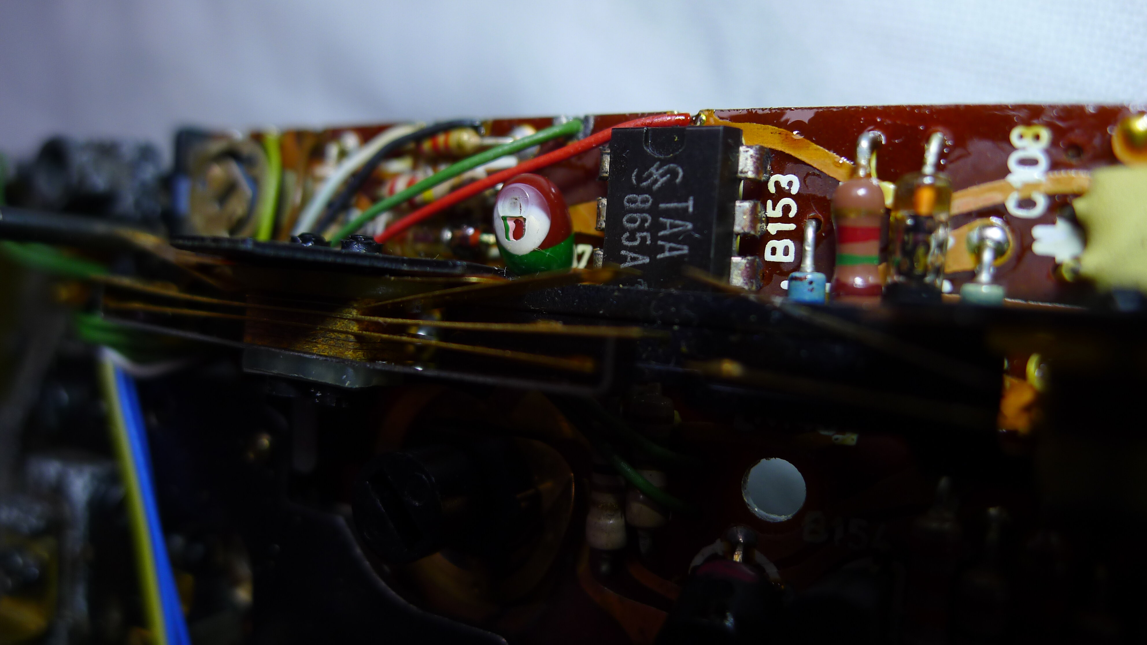

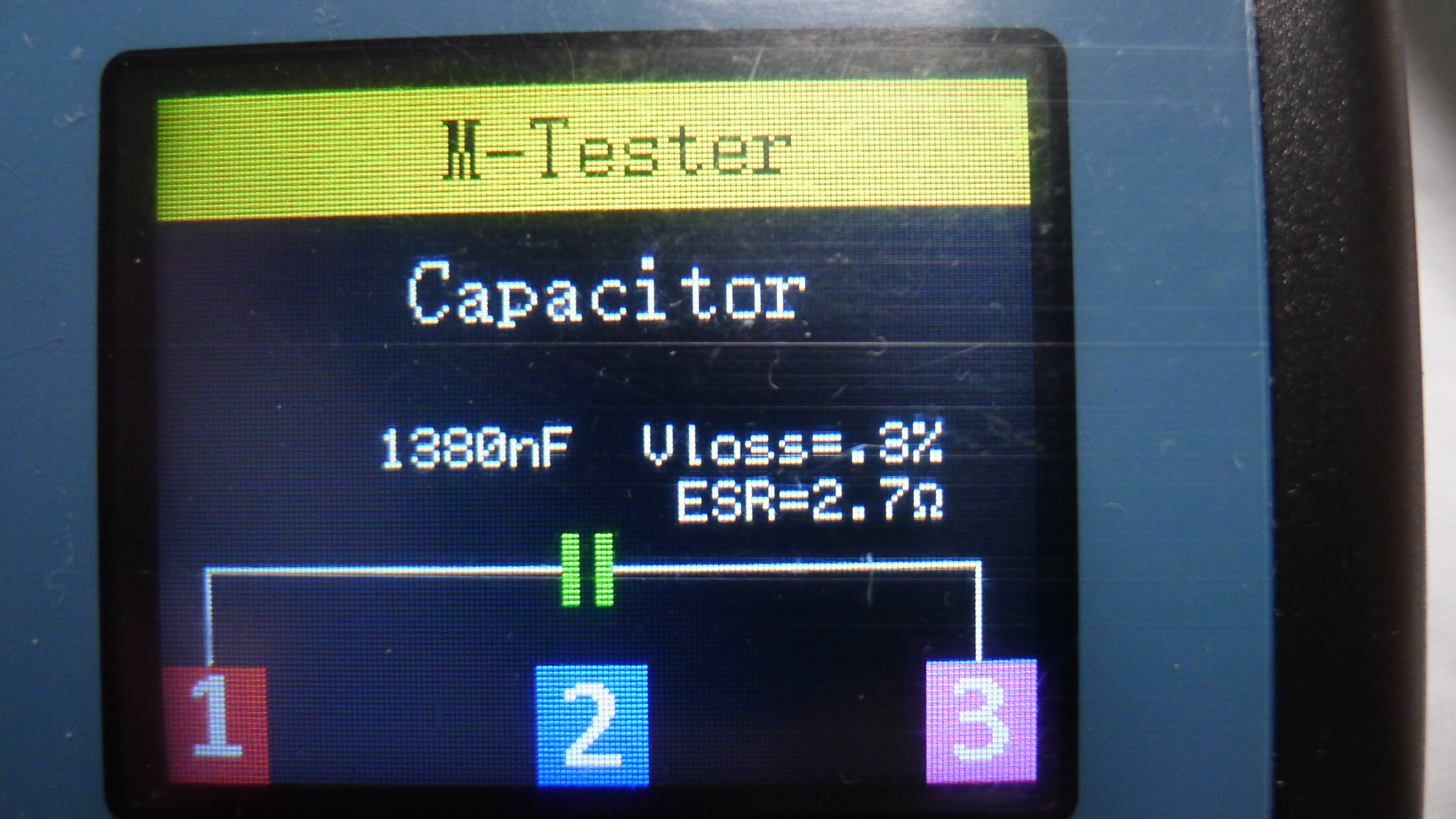

Der von Friedemann genannte Elko ist in der Tat ein Kandidat.
Danke, hab ihn im Plan gefunden 15u 35V. Die Korrosion von der Remote Buchse steht wirklich in krassem Gegensatz zum Zustand der Leiterkarte, evtl. kam die Feuchtigkeit nicht nach innen. Jetzt muss ich den C107 nur noch in echt finden😀.
Kannst du an Pin 2 mal gegen Masse messen, ob sich die Spannung bei Licht/Dunkelheit ändert? Gangzahl-Änderungen sollten auch die Spannung dort ändern. Dann können wir eingrenzen ob der Fehler vor oder hinter dem OpAmp liegt.
Die Spannung an Pin 3 wäre auch interessant.
