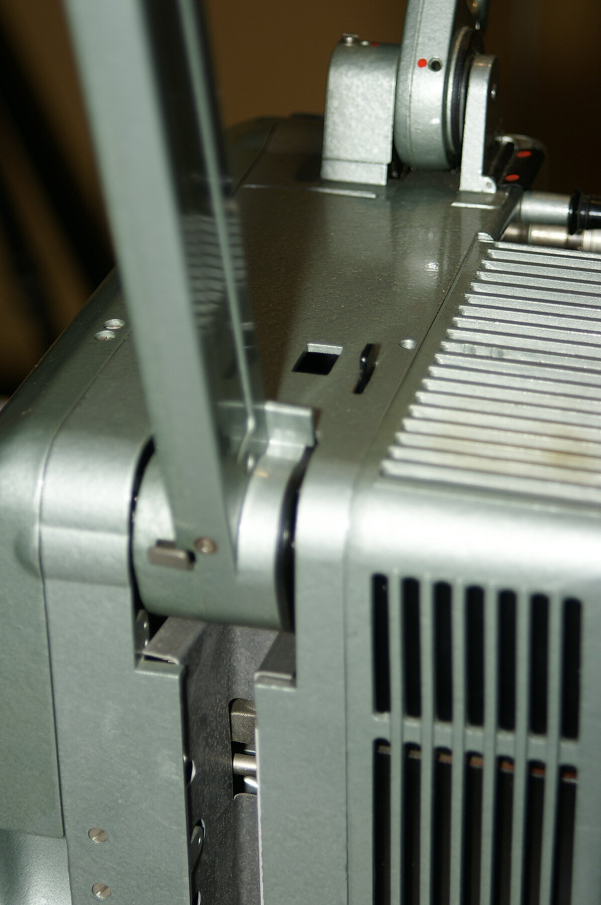

Hallo, habe mir einen schönen alten Siemens 2000 Projektor zugelegt. Das Modell hat noch die roten Schmierstellenpunkte, also älterer Jahrgang. Der vordere Arm rastet schön fest ein. Hinten stimmt was nicht oder ich bin zu blöd. Der Arm lässt sich ohne Probleme bewegen und er rastet auch - aber nur sehr sehr leicht  - an mehreren Punkten ein. Aber halt nur so leicht, dass er nicht wirlich richtig fixiert. Woran könnte das Liegen? Im manual findet sich nichts dazu. Deshalb weiss ich auch nicht 100%, wozu der kleine Winkelhebel nahe der Drehachse dient. Ich könnte mir denken, dass er beim Eindrücken eine fixierte Rastung wieder freigibt. Aber wie gesagt, der Arm lässt sich leider nicht fest einrasten. Danke für Hinweise.

"Im manual findet sich nichts dazu" RFTM! Da stehts drin, für was der Hebel ist. Und dann erledigt sich auch die weitere Fragestellung. Da gehört ein Service mit Abschmierung der Rastmechanik gemacht. Dann klappt das auch wieder mit dem Einrasten und das Hebelchen bewegt sich auch wieder so, dass die Funktion sich aus der Bewegung erschließt.
Und so als Tipp: Den Arm einfach so zu bewegen, ohne die Rastung zu lösen ruiniert diese beim ersten Versuch. Denn dafür ist der Hebel da - und das steht auch in der Bedienungsanleitung sehr ausführlich beschrieben.

Habe den S2000 lange nicht benutzt, aber das Verstellen des hinteren Arms erfolgt doch durch Nach-vorne-ziehen, oder? Arretiert ist der Arm, wenn er hinten "anliegt". Ich tippe also auch auf verharzte Mechanik. Die Anleitung beschreibt diesen Punkt nicht.
Und dafür ist der kleine Hebel:

Siemens 2000 habe ich schon etliche repariert. Ich glaube nicht, dass da etwas abgebrochen ist. o.ä. Dazu braucht es schon wirklich rohe Gewalt. Ausgeschlossen ist zwar nix, weil man ja nicht weiß, wie vorher damit umgegangen wurde. Ich denke auch, dass es ein Gängigkeitsproblem ist. Zerlegen, reinigen, fetten / ölen, wieder einbauen. Dabei prüfen, ob Defekte / Verschleiß vorliegen.

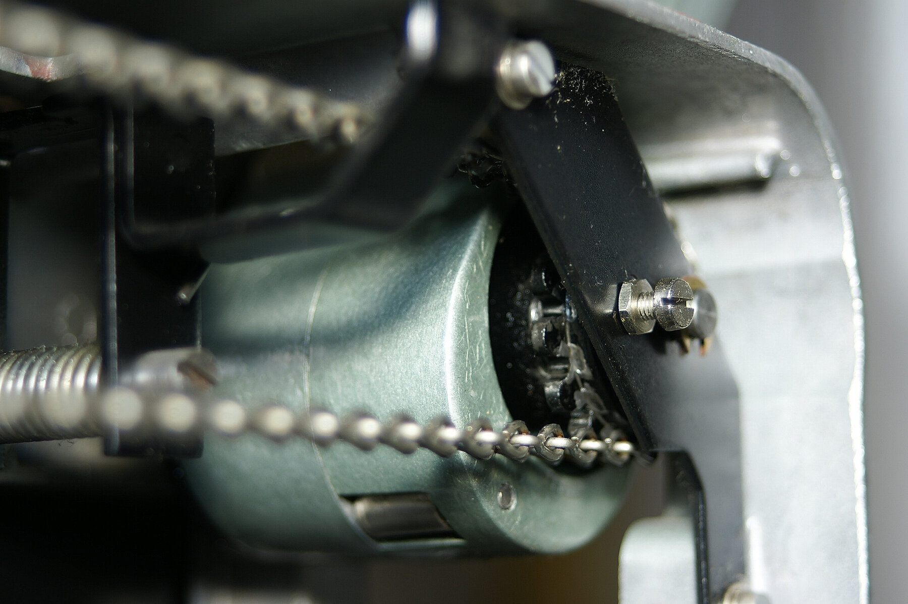

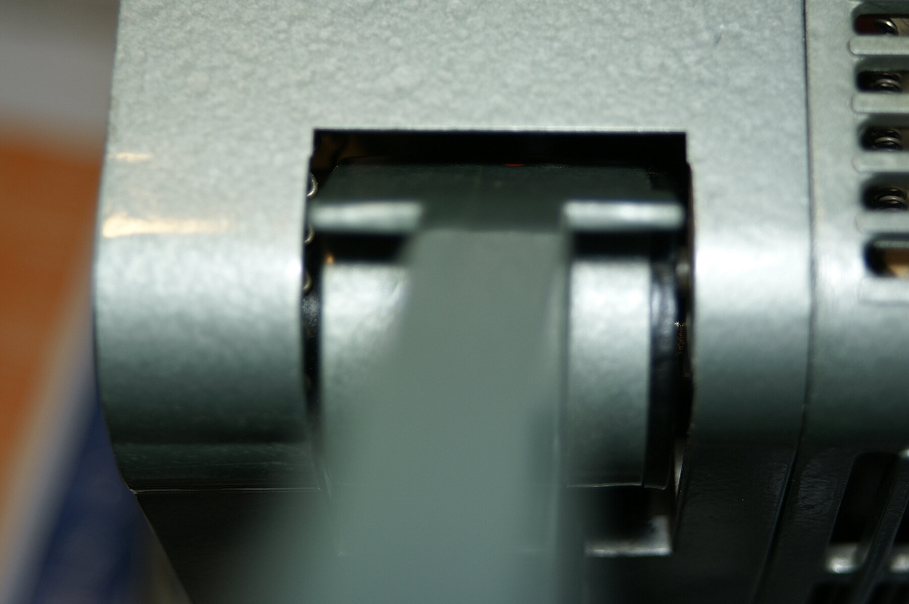

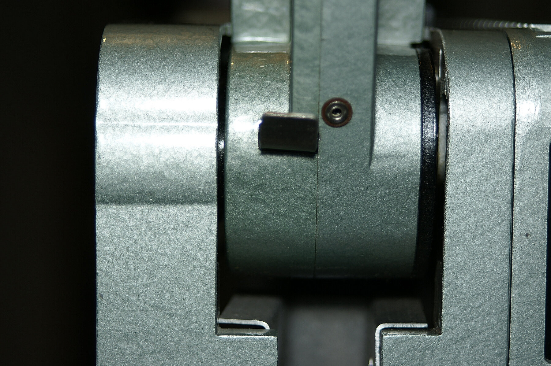

Danke für eure Beiträge. Könnte gut sein, dass der Projektor neben dem Ein-/ausrastproblem auch noch o. a. Motorenproblem zeigt. In der Artikelbeschreibung des Projektor war ein kurzes Video eingebettet und der Projektor lief und Ton war auch zu hören. Also der Rastmechanismus wie am Vorderarm ist am Aufwickelarm nicht existent. Ich habe aber in keinster Weise irgendwie/irgendwo Gewalt angewendet. Ab einem gewissen Winkel senkt er sich alleine der Schwerkraft folgend, von alleine ab. Ich habe noch 3 Fotos gemacht, vielleicht könnenn die Experten was darauf erkennen. Man kann ja den Projektor über einen Knopf kurzzeitig starten. Normal sollte sich der Aufwickelarm drehen - tut er nicht. Aber er dreht sich, wenn ich die Antriebkette von Hand hin und her bewege. Könnte also an einem defekten Kondensator liegen. Kenn mich damit aber halt nicht aus. Ich habe 100 € bezahlt für das Teil. Sieht für mich fast nach Totalschaden aus.

Hallo Dent-Jo, "Zerlegen, reinigen, fetten / ölen, wieder einbauen. Dabei prüfen, ob Defekte / Verschleiß vorliegen." Leichter gesagt als getan, wenn man so einen Projektor erst seit wenigen Tagen erstmals vor sich hat. Mein deckungsgleiches Thema im Technik-Forum wurde wohl schon entfernt, deshalb hier noch 3 Fotos, die ich heute gemacht habe. Vielleicht lässt sich daraus ja für einen Fachmann etwas ablesen. Bei der Frage" evtl. Kondensator " oder anderes Bauteil defekt: Da bin ich auch total unkundig. Schaltplan lesen kann ich auch nicht. Wie schon mal erwähnt, darf ich das Ganze wohl als Lehrgeld ansehen. Vor einem Kauf IMMER vor Ort testen.

Der Aufwickeldorn am hinteren Arm dreht sich nur, wenn der Objektivhalter an der Filmbahn anliegt und evtl. - da bin ich momentan nicht ganz sicher - der hintere Arm nicht in der oberen Position ist.
Den defekten Kondensator erkennst Du daran, wenn der Motor des Projektors ungebremst läuft, d. h. viel schneller als bei der Filmprojektion nötig (24 B/s).
Aus dem bisher gelesenen glaube ich nicht, dass der Projektor ein Totalschaden ist. An Deiner Stelle würde ich, wie bereits geschrieben, den hinteren Arm ausbauen, an die Schrauben und den Sprengring kommst Du ja gut heran. Evtl. aufpassen, dass keine kleinen Federn wegfliegen beim zerlegen. Dann siehst Du, ob die Raste gebrochen ist oder ob nur alles verdreckt/verharzt ist.
