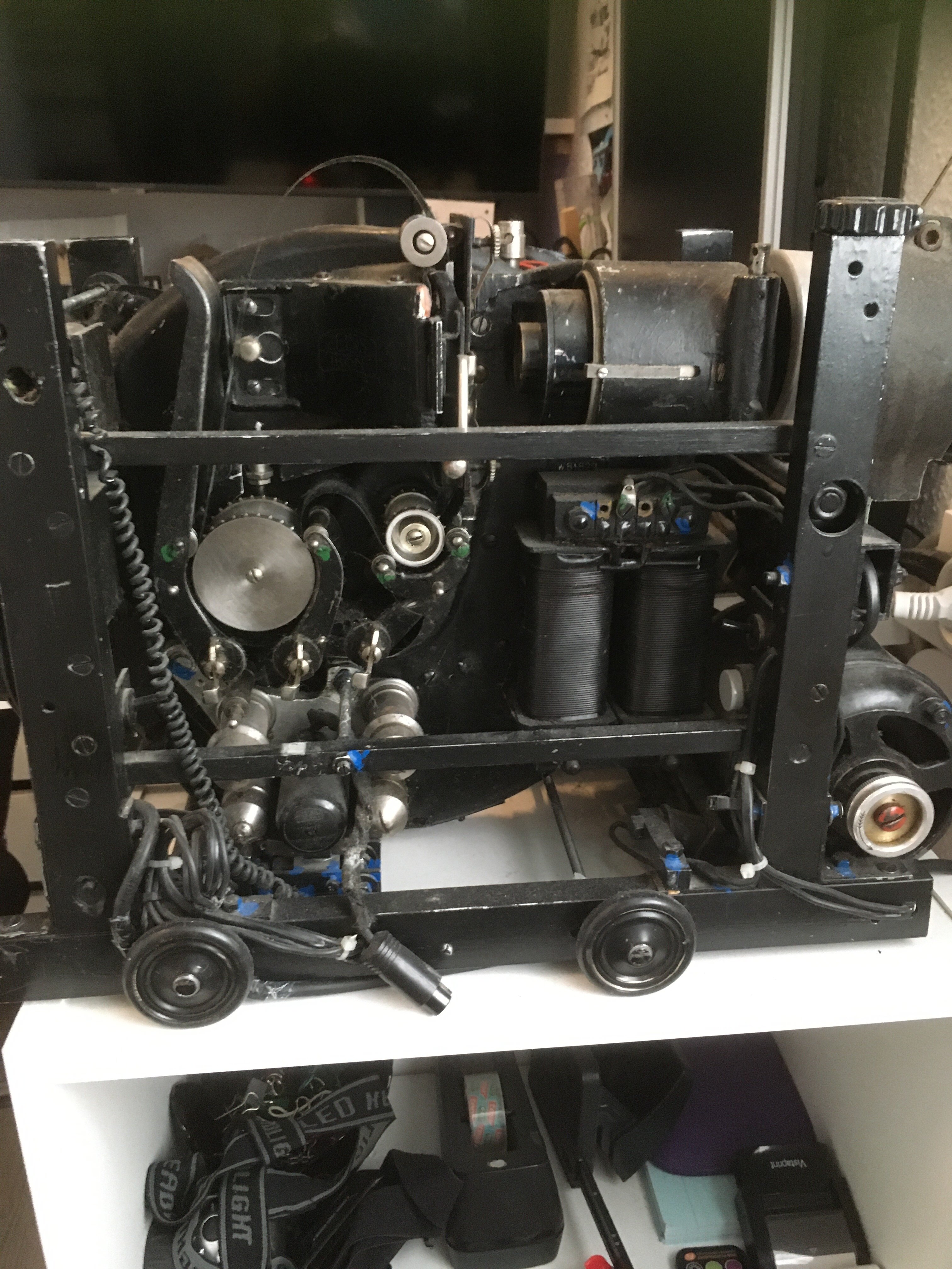

vor 8 Stunden schrieb Dent-Jo:

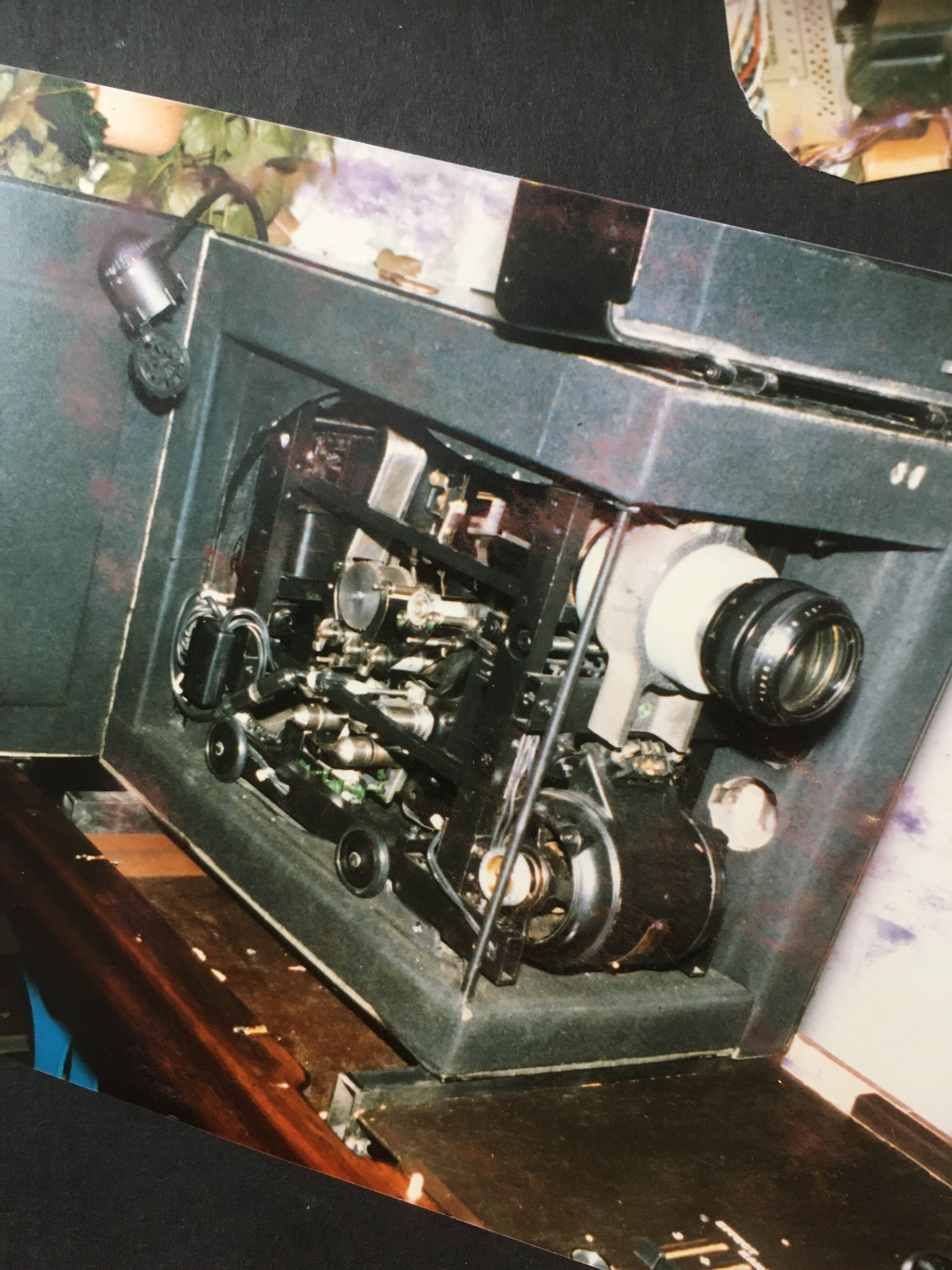

Weiterhin passen keine normalen 600M SPulen rein. Man müsste sie aus dem meist zergammelten Koffer ausbauen und etwas anders aufbauen.
Habe ich tatsächlich mal gesehen. Das Laufwerk wurde einfach auf und an jeweils ein neues helles Holzbrett montiert.
