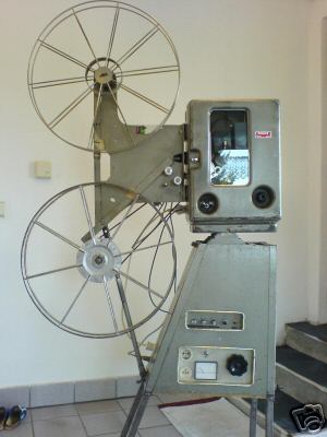

mir ist das Licht bei meiner FP3 (500 Watt) zu dunkel, kann man es leicht auf eine Hellere Lampe umrüsten?
Ich war z.B. mit der 600 Watt Lampe bei der TK35 recht zufrieden.
Bin Dankbar für jeden Tip.
Das einzig brauchbare Ergebnis bietet die originale Bestückung mit 1000Watt Lampe. Wenn da jetzt 500Watt drin sind ist es im Zweifel schon verschlimmbessert worden. Ich empfehle Rückbau auf die Originallampe !
BTW, habe noch eine unverbastelte FP3 mit 1800m Trommeln, voll einsatzbereit, im Tausch o.dgl. abzugeben
Wird bei Verwendung von Neuteilen nicht billig sein. Inverter so ca. 200€, Brenner ca. 300€, Zündgerät weiß ich nicht, Kabel, Kühlung und Arbeit noch dazu. Jetzt kannst du schätzen. Die Umbauten der TK auf 1,6 oder 2kW Xenon lagen so bei ca. 1.500€, dafür bekommt man ne komplette Standmaschine. Aber vielleicht bekommst du einen guten Preis, wer weiß.
