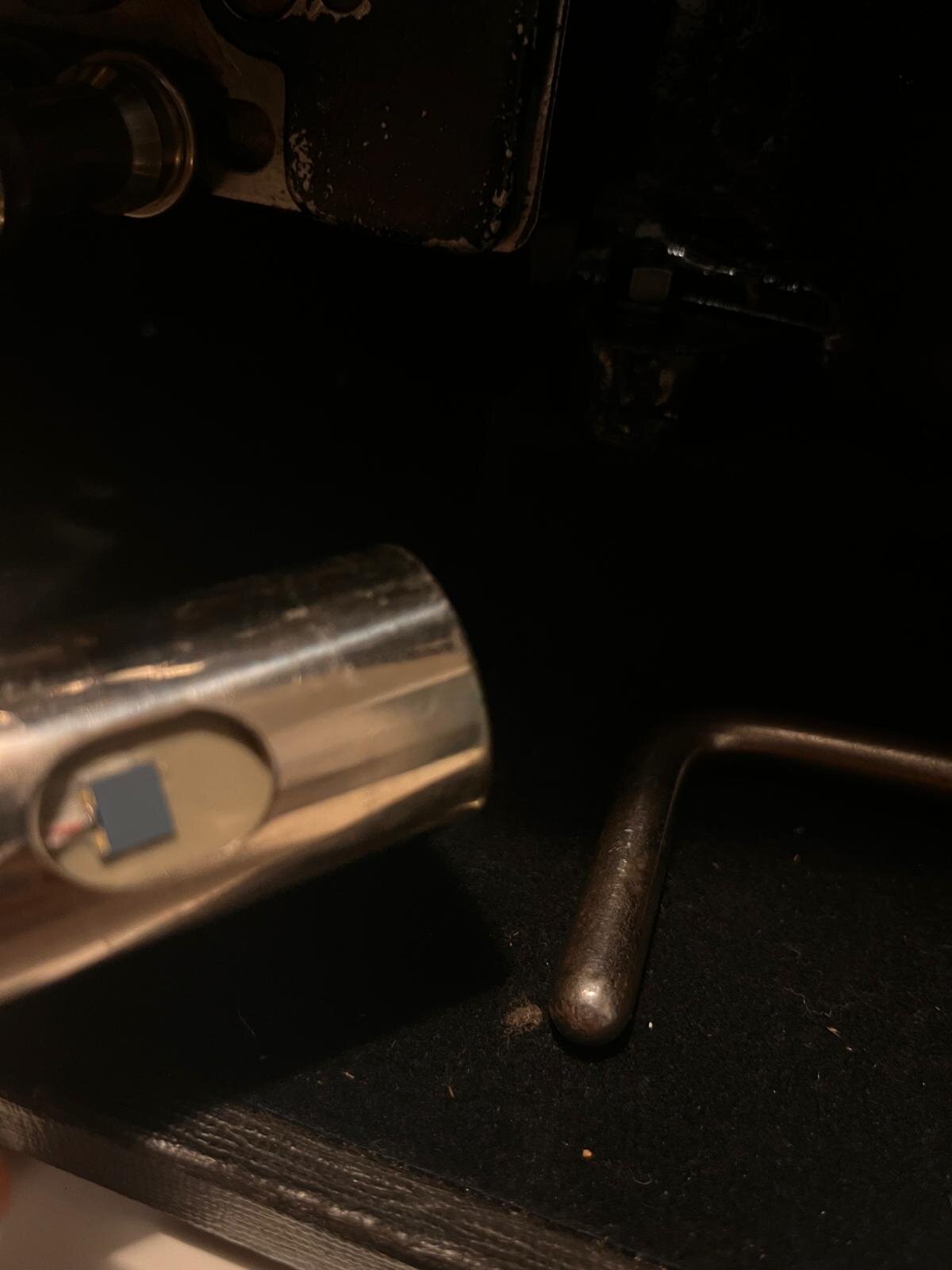

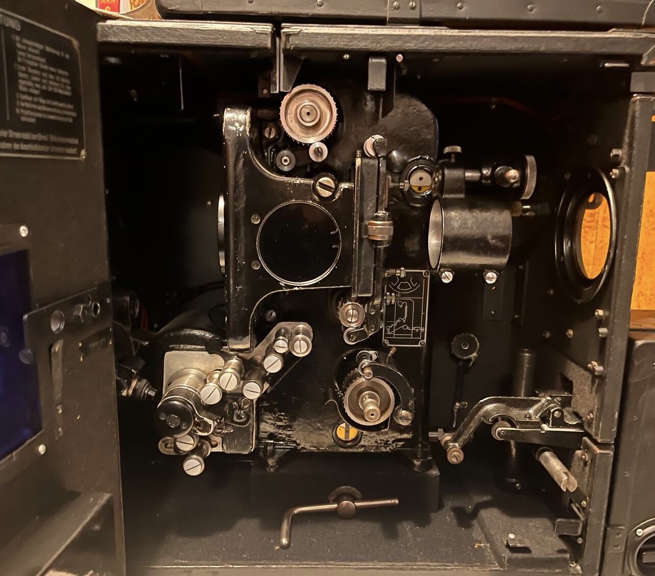

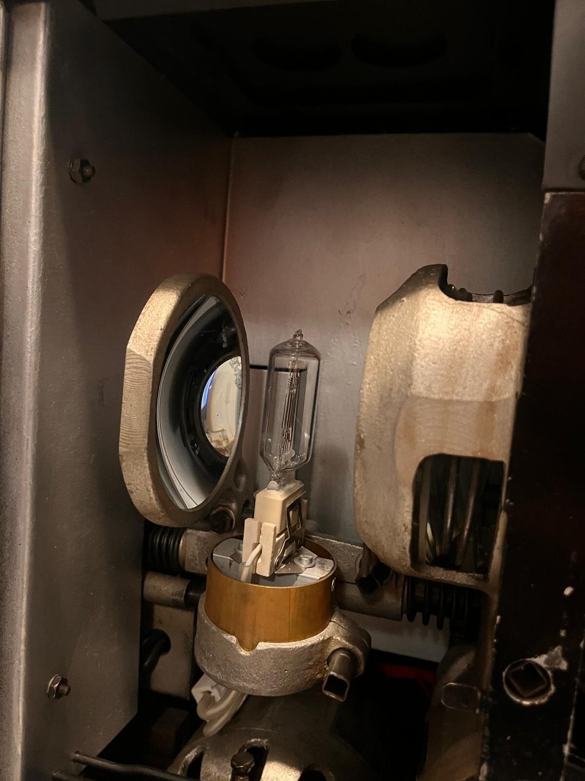

Endlich konnte ich einen 35mm Projektor ergattern. Viele Grüße an Andreas und @PKGeorge der mir den Tipp gegeben hat!
Der Projektor an sich scheint in einem guten Zustand zu sein
und wurde irgendwann mal umgebaut. Stoffkabel sind wohl keine mehr vorhanden und ich denke,
daß auch der originale Trafo nicht mehr benötigt wird, da der Trafostecker einen Netzstecker hat.

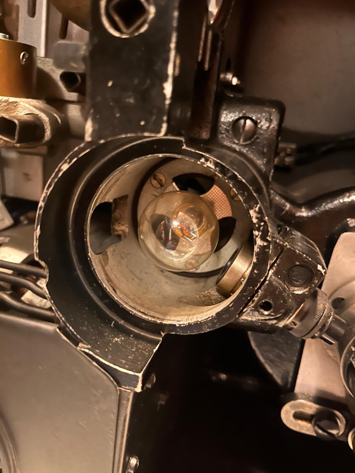

Lampe ist auch nicht mehr original, sondern kleiner,
habe ich aber so noch nicht gesehen (der Aufbau ist der gleiche, aber sie ist wesentlich kleiner (Halogen?))
und die Fotozelle wurde durch eine Stereozelle ersetzt. Das war alles was ich bisher feststellen konnte.
Nun meine Frage, wie kann ich den Ton abzapfen? Ich weiß, das man einen
Vorverstärker braucht, aber welchen Stecker braucht man für die Sonolux.
Zusätzlich wollte ich fragen, ob jemand ggf. noch ein Objektiv besitzt, das in die Sonolux passt.

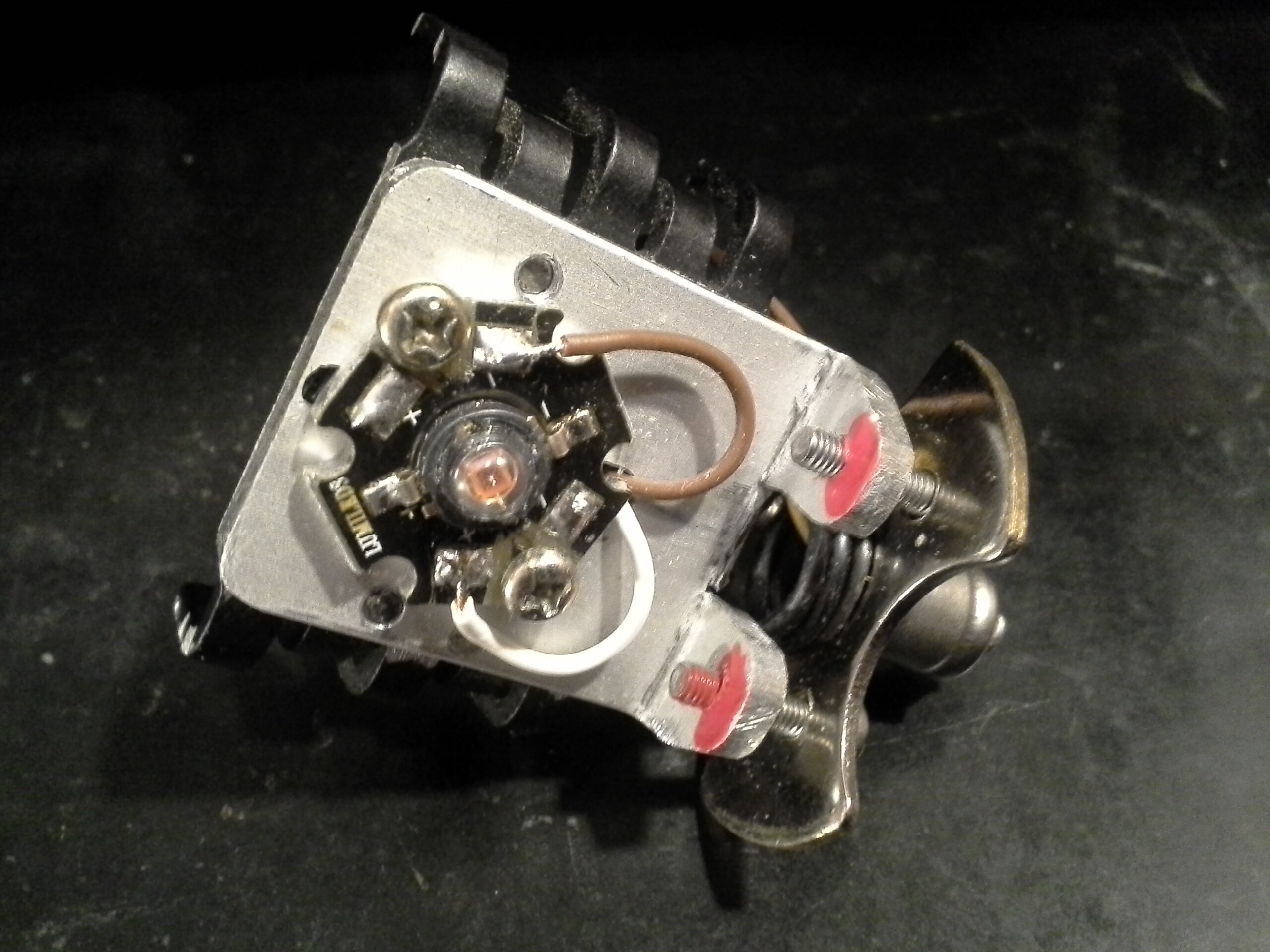

Rotlicht LED mit 1 oder 3 Watt habe ich noch, Stereozelle KOM auch noch.

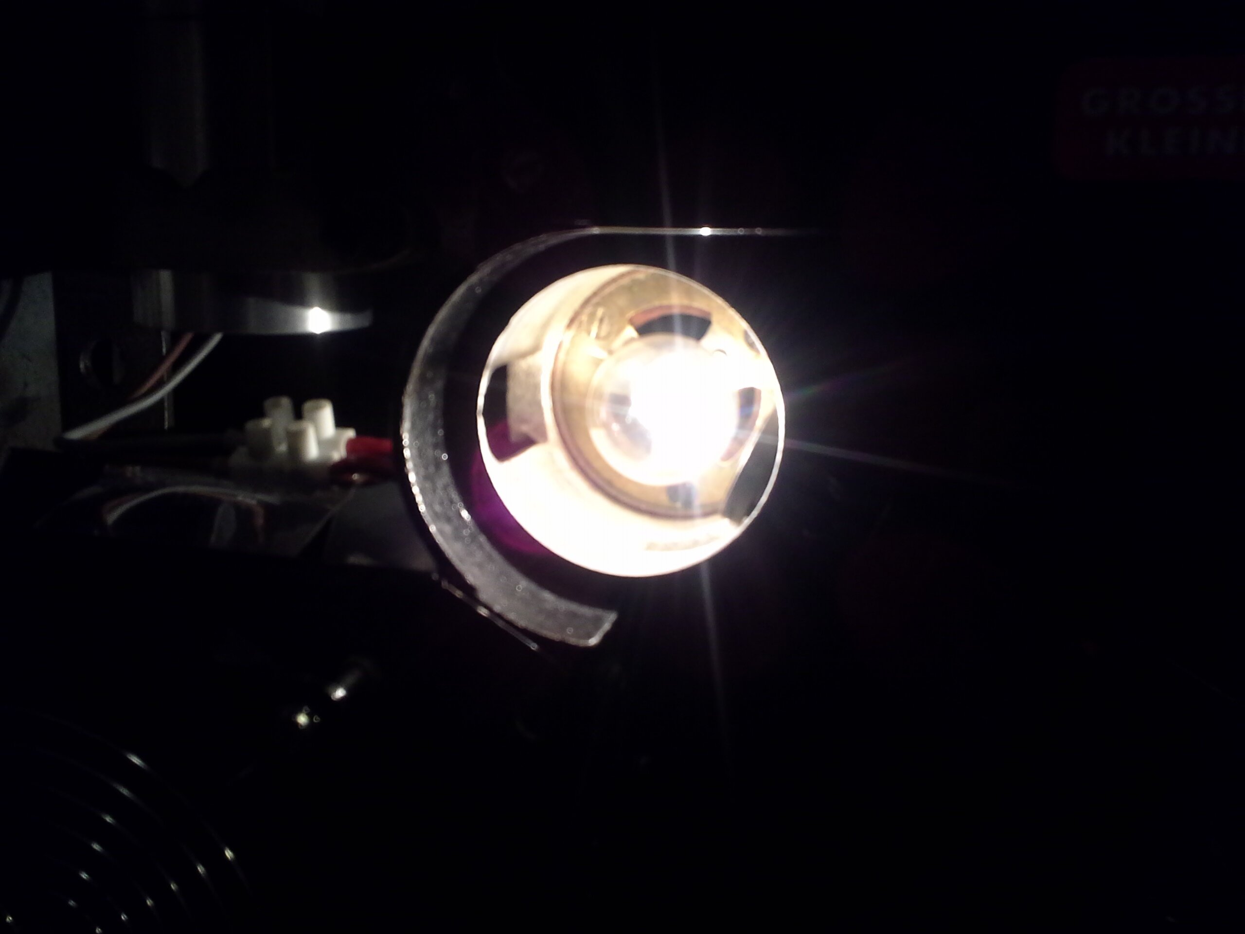

Man kann so nur vermuten, dass der Projektor umgebaut wurde auf 1000w Halogen. 400W 36V wären vermutlich die bessere Option gewesen, da bei der 400W Lampe die Glühwendel eher punktförmig ist. Dagegen hat die 1000W Birne eher ein Leuchtfeld, läßt sich dadurch nicht so gut auf das Bildfenster fokussieren.
Beachte bitte auch, dass bei diesen Maschinen i.d.R. immer irgendwo Netzspannung frei zugänglich ist. Z.B. eben der Lampensockel.
Ob die Rotlicht LED ihre Versorgungsspannung auch im Inneren des Projektors bezieht, kann so auch niemand sagen. Ggf. benötigst Du dafür ein externes Netzgerät mit guter Glättung, um Störgeräusche im Ton zu vermeiden.

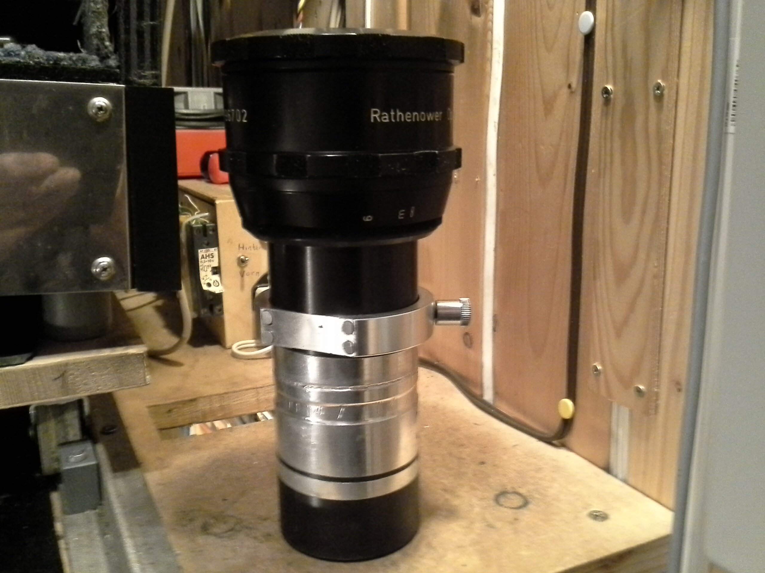

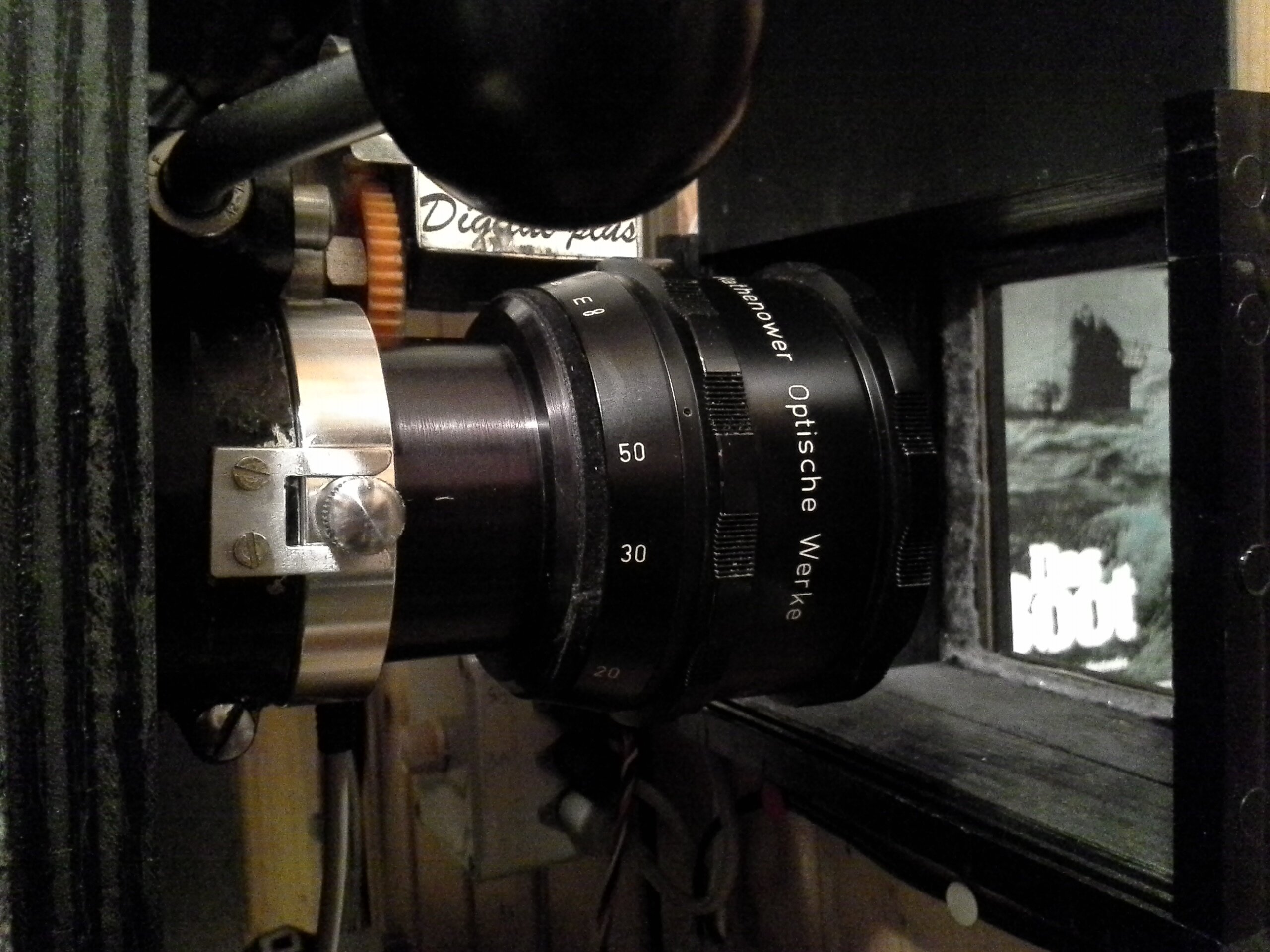

Objektiv: Es gibt keine speziellen SOnolux-Objektive. Es gehen die normalen Kinoobjektive. Für zu Hause im Zimmer benötigst Du Brennweiten 40-55mm, je nach Leinwandgröße und Abstand dazu.
Die sehen in etwa so aus:
https://www.ebay.de/itm/356800877847?_skw=isco+objektiv&itmmeta=01JS93FMSAXKTFEMXB5H4RWCRM&hash=item5312fd5517:g:7kgAAOSwAS9oA8Mn&itmprp=enc%3AAQAKAAAA0FkggFvd1GGDu0w3yXCmi1e2xIlwU8kj5bJQFq%2FkEZAhX%2F9ns8fkyJd8PiGvo5dHMl1dNj4%2FNendeCJHrsTIzT2UuS9R7oFR3ncSaqOzi8Srwq6TiGGwIblLg%2BLEIgeSfteizVddKRbNP8LQZGNR5vj9GtLKd8g0QRmn6OYjYr57VS%2BlkYAaoyZBmIDK9Wl1bQ%2B4K7t5CCDTAAaxd1jl%2BxdkLX6nod8xxiTtkyRCjmYEV2BNveVInB7oBnWJklhWStQ15f%2BNh6POmPqXZuWhe%2Fs%3D|tkp%3ABk9SR-LNvqPKZQ
Das ANgebot ist nicht von mir. Der Preis ist eigentlich Wucher für die silbernen Altglasmonokel.
Alternativ geht auch ein Weitwinkel-Varioobjektiv aus dem Fotobereich. Wirst dann allerdings ein passendes ALurohr als Adapter benötigen, mit entsprechendem Innen und AUßendurchmesser. Gibts auch meist passend in der Bucht zu kaufen.

Zeig uns mal ein paar Bilder von der Maschine und der Lampe.  Sowas ist immer interessant.
