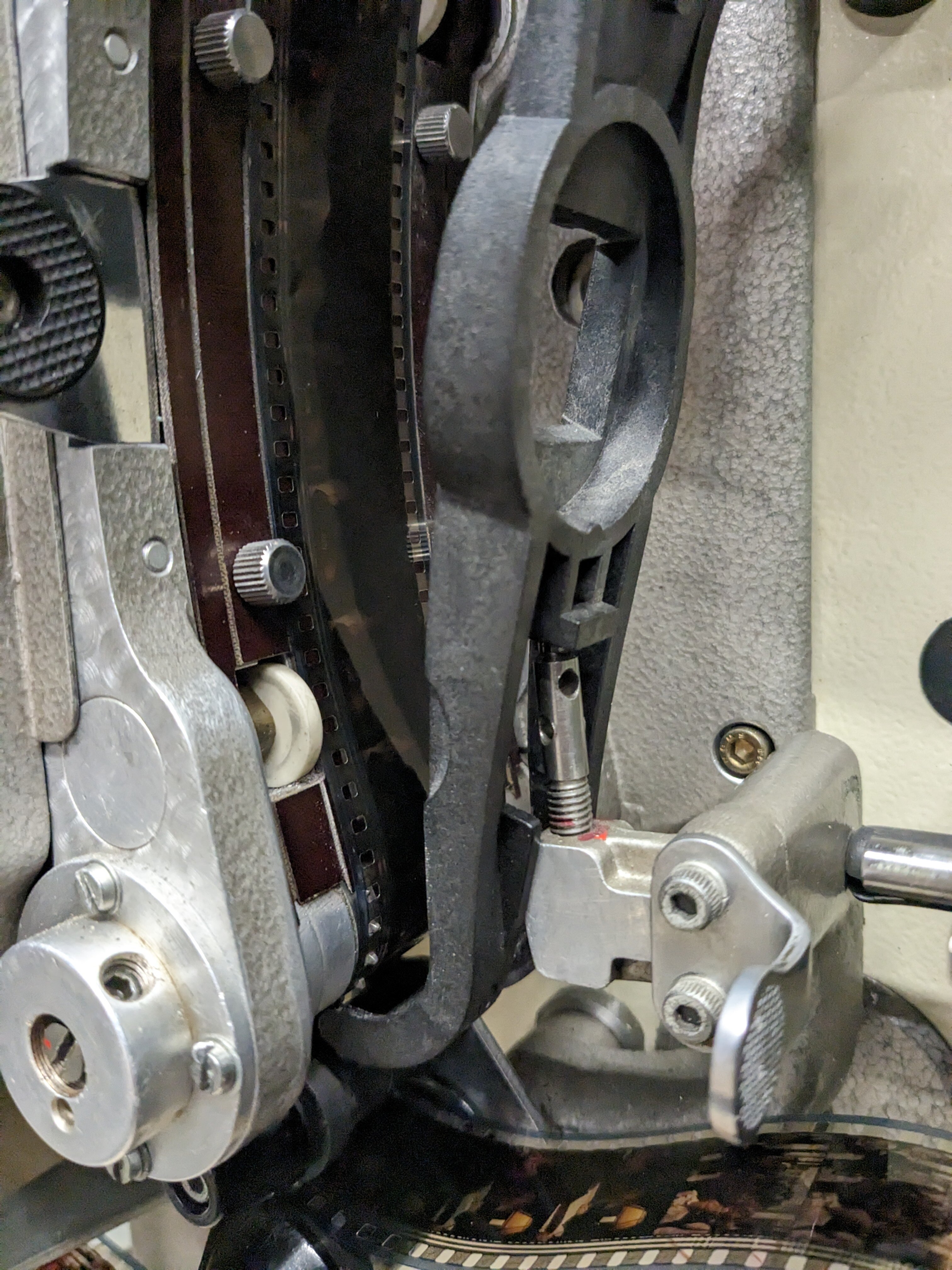

Ich habe eine Kinoton FP-23, und vor ein paar Wochen hat der Bildstand angefangen zu flattern. ich habe darauf hin, wie auch in der Kinoton Anleitung angewiesen, den Druck ueber den Einstellknopf ein wenig erhoeht. Das hat dann ein paar Minuten funktioniert, jedoch hat dann kurz darauf der Bildstrich angefangen sich von selbst nach unten zu bewegen (quasi langsam nach unten rutscht) bis zum Anschlag des Bildstrich  Einstellknopfs. Ich habe dann den Druck wieder zurueck gestellt, aber der das Problem mit den Bildstrich der sich nach unten bewegt kann ich nicht loesen.
Hat vielleicht jemand eine Ahnung was da nicht funktionert, respektiv, wie ich das beheben koennte?

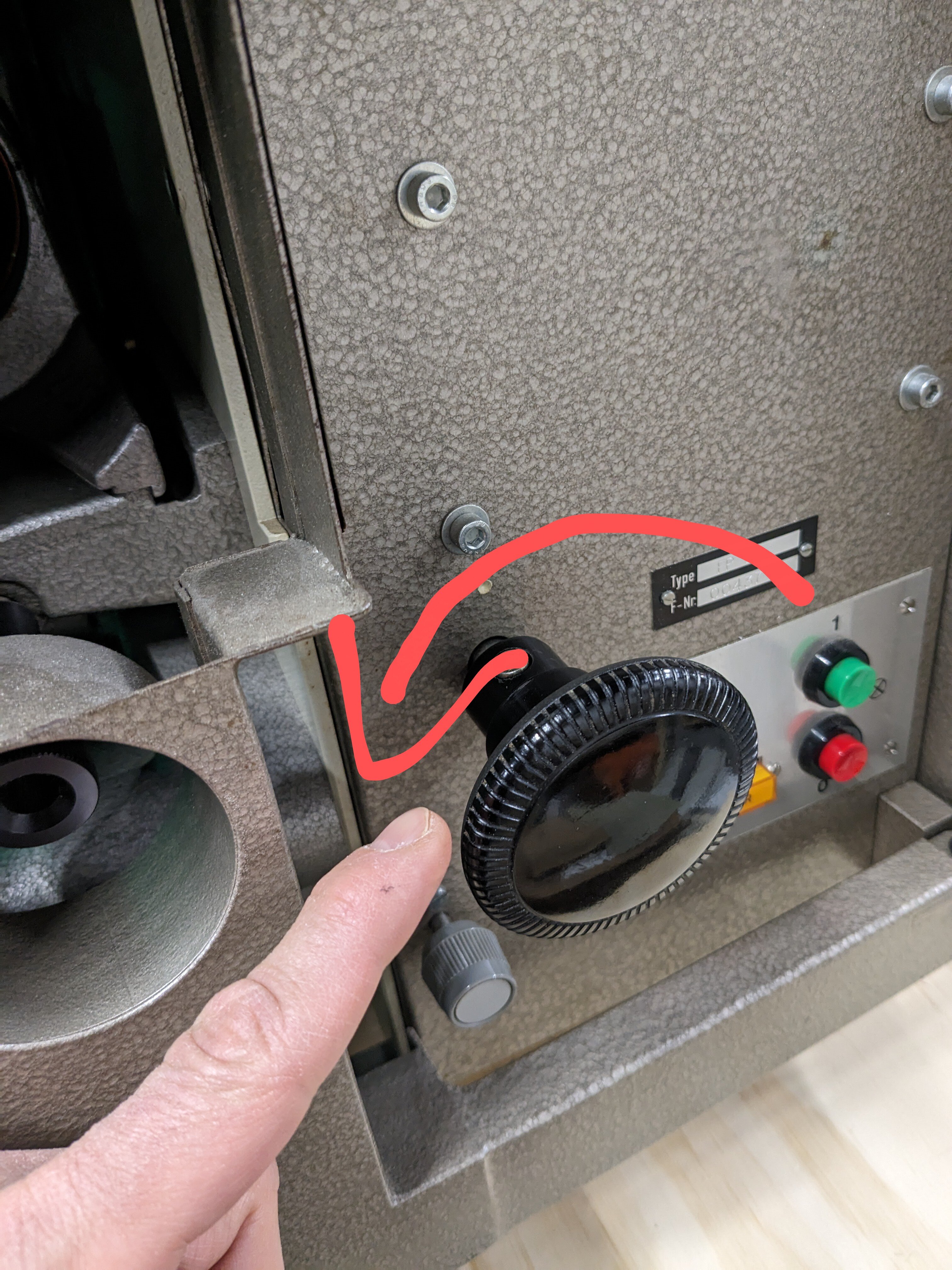

Ich bin nicht sicher ob ich den Nutzen respektiv die Anwendung dieser Nylon Buchsen richtig verstehe.
Bei mir scheint es eher so dass irgend etwas lose ist, oder die Ahcse von der Bildstrich Einstellung nicht mehr richtig greift,
und daher sich langsam mit dreht. Wie koennte das ueber so eine Buchse behoben werden?
Der Bildstrich Einstellknopf bewegt sich langsam in Richtung des roten Pfeilds Wenn der Projektor läuft, und damit dann auch der Bildstand, der sich dann nach unten bewegt.PXL_20250425_212029165.thumb.jpg.33ed284c66fc9b178273625ce59e6165.jpg
