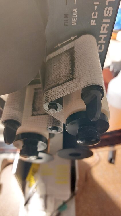

Steht das Fazit auch 22 Jahre später noch? 😅
Die mit FilmGuard behandelten 35mm-Archivkopien, die ich gelegentlich zum Vorführen bekomme, sind perfekt sauber, laufen leise und zeigen keinerlei Flecken oder "Wolken" im Bild. Bei unsachgemäßer Handanwendung oder "Sie baden gerade ihre Hände drin"-Vorgehen mag das im Ergebnis anders aussehen.
Ich hab über die Weihnachtsfeiertage mal eine alte Kopie gesichtet, Klebestellen erneuert, Perforisse repariert und mit dem Kelmar&FilmGuard am Umroller gereinigt.
Die Kopie hatte wohl etliche Vorstellungen hinter sich mit reichlich Staub und Filmabrieb:
Kelmar
Hab jeden Akt 3 mal durchlaufen lassen, das Bild war anschließend wieder schön sauber und kleine Schrammen waren danach auch fast weg. Bildstand wird auch besser. Das Trägermaterial wird dadurch auch wieder etwas geschmeidiger.
Nachteile? 🤷🏼
