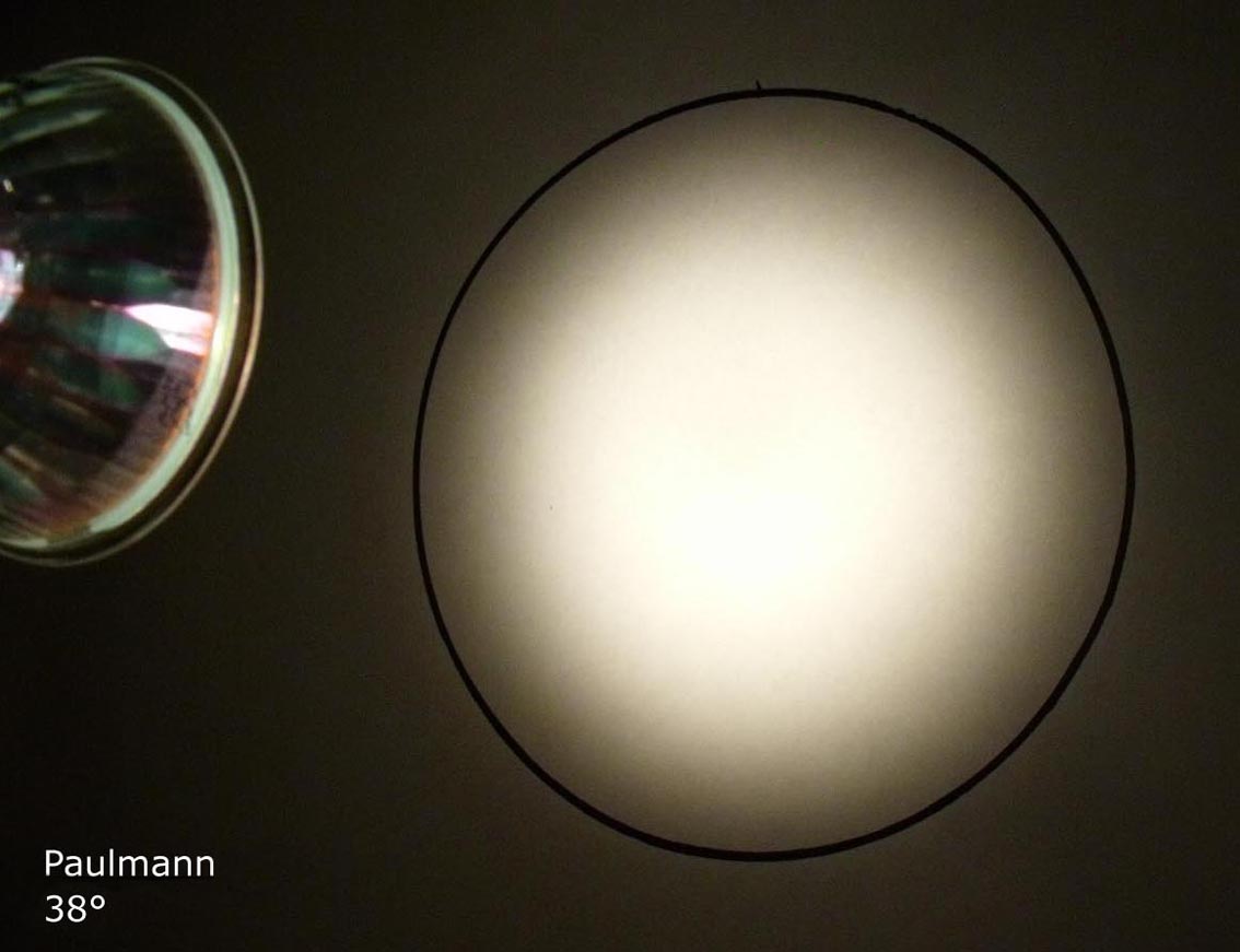

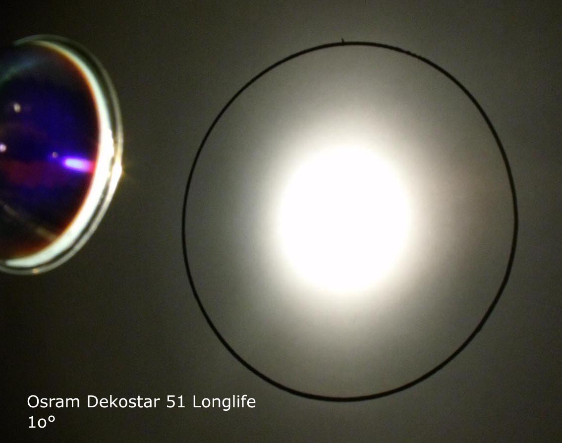

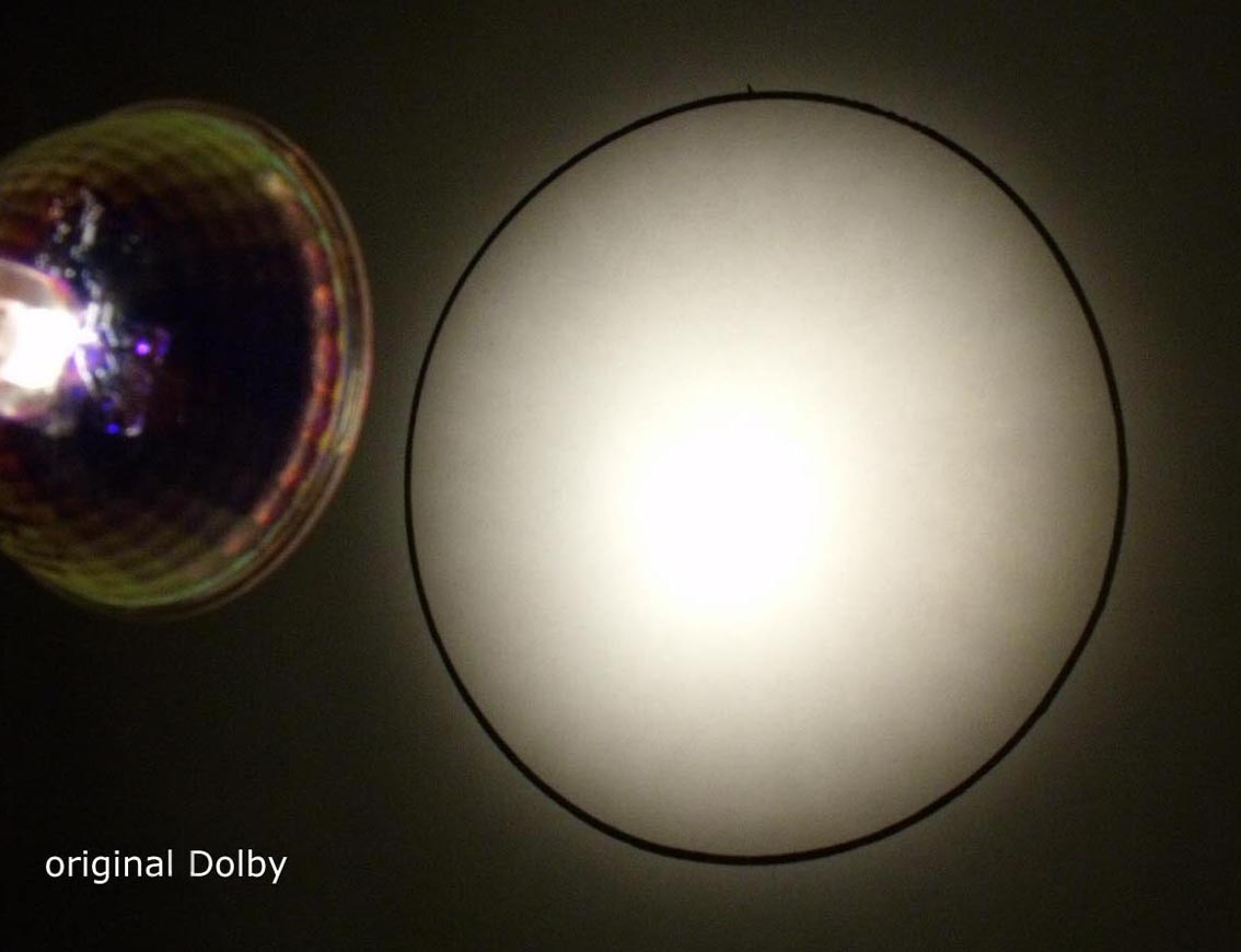

Egal, nimm eine normale 12V/5oW Baumarkthalolampe, bei uns ist eine Paulmann drin (Paulmann EXN, Art.Nr. 8833599). Hab vorher eine kleine Testreihe mit ein paar Trailern angestellt, die schnitt halt am besten ab, trotz ihrer 38° (Die Fehlerrate geht einen halben Wert rauf). Vermutlich kommt deren Leuchtfeldcharakteristik der originalen am nächsten.
Spotlämpchen gingen komischerweise gar nicht im Vergleich zur originalen, der Pegel war meist unterirdischt.
Wobei ich nicht ausschließen kann, evtl. die falschen erwischt zu haben. Bin einfach rumgefahren und habe mir ein paar Leuchtmittel quer durch das verfügbare Angebot geholt.
Hier zur Anschauung ein paar Lichtbilder:
Original: Fehlerrate min/max 1.5/3.o, im Mittel 2.5
Paulmann: Fehlerrate min/max 2.o/5.o, im Mittel 3.o
OsramDecostar: Fehlerrate min/max 2.5/6.o, im Mittel 3.5
Ich finde die Bilder hochinteressant und möchte Thomas für diese Versuchsreihe danken!
Man sieht deutlich, wie extrem gleichmäßig die originale Dolbylampe den Kreis ausleuchtet. Da fallen die beiden anderen doch sehr deutlich ab.
Ich mutmaße mal, daß es darauf ankommt. Denn wenn nur der helle Brennfleck in der Mitte wichtig, dann müßte ja die Osram mit Abstand am besten abschneiden. Und zwar noch deutlich besser als die Originallampe.
Martin
Wenn Du Dir im Reader mal anschaust, welcher Teil des Leuchtkegels tatsächlich auf den Lichtleiter fällt, dann ist diese gleichmäßige Ausleuchtung scheinbar nicht das alleinige Kriterium, das sind nämlich nur ein paar Prozent im Zentrum.
Man müsste die Lampen mal mit einem weiter regelbaren Netzteil und unter Zuhilfename des Oszis am Videosignal vergleichen. Mir ist die extreme Abhängigkeit des Geht/Geht nicht vom Lampentyp her noch nicht so ganz 'einleuchtend'. Man muss wohl annehmen, dass Helligkeit und Kontrast des CCD Signales sehr genau auf die Helligkeit der Originallampe abgestimmt sind nicht in einem sonderlich weiten Bereich adaptiert werden - wenn überhaupt.
