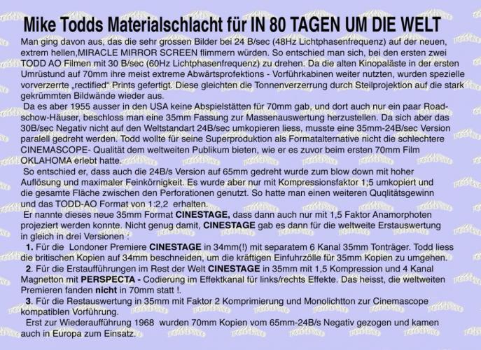

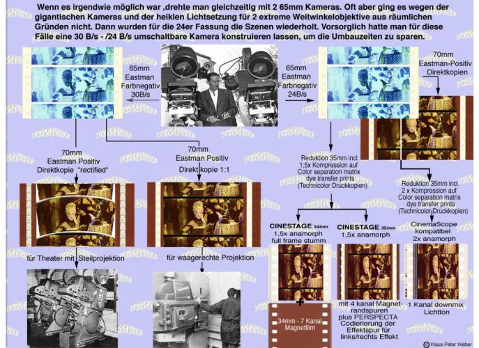

Da stellt sich nun die Frage, wurde "In 80 Tagen um die Welt" in der deutschen Erstaufführung wirklich nur 35 mm CS gezeigt, wie in England, da aber angeblich wegen dem Zoll, wo noch 1mm abgehobelt wurde und mit 34mm angeblich gespielt wurde. Wer also war dabei und kann bestätigen, daß der Titel in 70 lief und mit welcher Bildfrequenz? Es gab ja den Film mit 30 und mit 24 Bilder in 70.
Ganz wunderbarer Report - und im Sinne des professionellen Journalismus eher rar, wo auf dem Sektor Filmtechnik vornehmlich nur "paremetrisch" oder "nostalgisch" geschrieben wird.
Und er räumt auf mit den "Wundern von Todd-AO", die von Todd selbst schon frühzeitig demontiert wurden.
Zur Theaterpraxis:
In Dtl. gab es vor 1968 keine 70mm-Vorführungen von AROUND THE WORLD IN 80 DAYS. Die neu kopierte 70mm-Version von 1968 liegt offenbar bei 24 fps (zumindest meine Kopie), aber einige Amerikaner besagen, es gäbe auch 30 fps-Kopien aus dieser Zeit, und Ähnliches hörte ich auch von @stefan2 und von englischen Bradford-Berichten. Ich bin da aber unsicher, ob es sie wirklich gibt. Angeblich bewies nämlich das Flackern einer Videokamera beim Abfilmen einiger Leinwandszenen in Bradford eine Frequenz von nur 24 B/s, obwohl die Kopie mit 30 B/s angekündigt war. Müßte man noch einmal nachhaken!
1959 fand die Berlin-Premiere des Films statt und wochenlang wirbelte eine Serie in der Bildzeitung Spektakuläre zum Leben des Michael Todd auf. Die FILMBLÄTTER berichteten zuderzeit, das berliner CAPITOL (Ex-Universum am Lehniner Platz) werde nun auf Todd-AO umgebaut. Ein Bild zeigt nun eine völlige Entkernung des Saals, der doch erst 1950 von Gerhard Fritzsche neu eingerichtet wurde - erstaunlich, zumal nur eine (von mehreren) etwa 14 Meter breiten Panorama-Bildwänden dort installiert wurde.
Der angekündigte Todd-AO-Film IN 80 TAGEN UM DIE WELT lief dann ab dem 17.10.1958 in "CinemaScope", so eine interne Mitteilung der betreuenden kinotechnischen Firma, die mir vorliegt. Angekündigt wurde in den Zeitungsannoncen überhaupt kein Format, lediglich "TRIUMPHALE MONSTRE SHOW". Zur gleichen Zeit standen auch in Hamburg und München spielfertige 70mm-Häuser zur Verfügung, die den Film nur in 35mm zeigen durften und dafür nochmalige und überflüssige Umbauten zu tätigen hatten. Auch das 'Savoy' am Steindamm war am dem 14. März 1957 längst 70-mm-spielfähig. Es schein eine langlebige Legende zu sein, daß Nichteinsätze von RAINTREE COUNTY und AROUND THE WORLD IN 80 DAYS immer wieder auf mangelnde Theater-Infrastrukturen abgeschoben wurden. Wie heute beim Digital Cinema war es eine Überlegung der Risiken, sodaß der Verleiher eine zweigleisige Distribution scheute wie der Teufel das Weihwasser. Daß es dennoch zu so vielen 70mm-Produktionen und Einsätzen kam, steht im Widerspruch zu Erlärungen und Ankündigungen namhafter Vertreter der damaligen Filmverbände.
Brant Lobban schreibt in "Image Technology" vom Dec. 1986 in seinem Report IN THE SPLENDOR OF 70MM" in bezug auf AROUND THE WORLD IN 80 DAYS:
With no 70mm projection facilities available in Britain, or the rest of Europe, the first two Todd-AO films were shwon using 35mm prints. "Oklahoma!" was released using the CinemaScope version and "Around the World in 80 days" using a reduction print comptaible withe CinemaScope. For some of the 'Around the World in 80 Days"-European roadshow engagements a special presentation system called "Cinestage" was deviced, A 35mm reduction print was made from tge original 65mm /24 f.p.s.) negative using the non-standatrd "squeeze" factor of 1.56 which was calculated to maintain all the original picture information. When projected through the appropiate anamorphic attachmanet, the screen had an aspect ratio of 2.2:1 the same as if a 70mm print was actually being shown.
Erstlaufzeit war vom 17.10.1957 bis zum 5.10.1958 im New Yorker 'RIVOLI', eine fast zweijährige ununterbrochene Roadshow, während dessen der Film in anderen US-Städten und in Westeuropa mitunter erst 14 Monate später anlief, und dann doch nur in 35mm, obwohl bereits etliche Häuser für Tdod-AO ausgerüstet waren.
Wie so manchesmal irrt der gute Grant Lobban in seiner Angabe zur Theatersituation (und wiederholt den Kanon seiner Vorführerlaufbahn): es gab selbstverständlich mehrere europäische Todd-AO-Theater zur Zeit der Erstaufführung von AROUND THE WORLD IN 80 DAYS
Erstlaufzeit war vom 17.10.1957 bis zum 5.10.1958 im New Yorker 'RIVOLI', eine fast zweijährige ununterbrochene Roadshow ...
... wie so manchesmal irrt der gute Grant Lobban in seiner Angabe
reine mathematik ergibt eine weniger als einjährige laufzeit .... nun ja ... "irren ist menschlich"
An
Wenn der Film mit 24 Bilder läuft und mit einer Videokamera mit 50 Hz Shutter aufgenommen wird, dann pumpt das Bild nur leicht. Bei 30 Bilder wäre das schon ein richtiges Flackern.
Nächtlicher Schreibfehler, man dankt den Korrektoren und Mathematikern.
Laufzeit im RIVOLI vom 17.10.1956 bis 5.10.1958 - daher die fast zweijährige Laufzeit und die späteren Premieren in vielen anderen Städten, zudem auch noch in 35mm - dies war meine steile These auf "Untergrabung" des Verfahrens..
An
Der Bekannte berichtet, es sei das typische 24 Hz-Flackern gewesen, bei OKLAHOMA! habe es anders geflackert. Ich kann dafür nicht bürgen und stelle das nur zur Diskussion.
Wenn beide 65-mm-Versionen (24 f.p.s. und 30 f.p.s.) 1968 kopiert wurden, dann müßte in beiden Negativen die Moontrip-Szene herausgeschnitten worden sein, oder diese lag immer als separates Negativ vor und wurde in 35mm projziert. (Allerdings hatte ich eine "neue" LPP-Kopie hier von 1982/83: dort war auf 70mm die Moontrip-Szene eingefügt, aber ich versäumte darauf zu achten, von welchem Negativ das Randumfeld uns die Herkunft verrät. Dick May von Warner könnte dies wissen...)
Weiß dies jemand von den internationalen experts?
