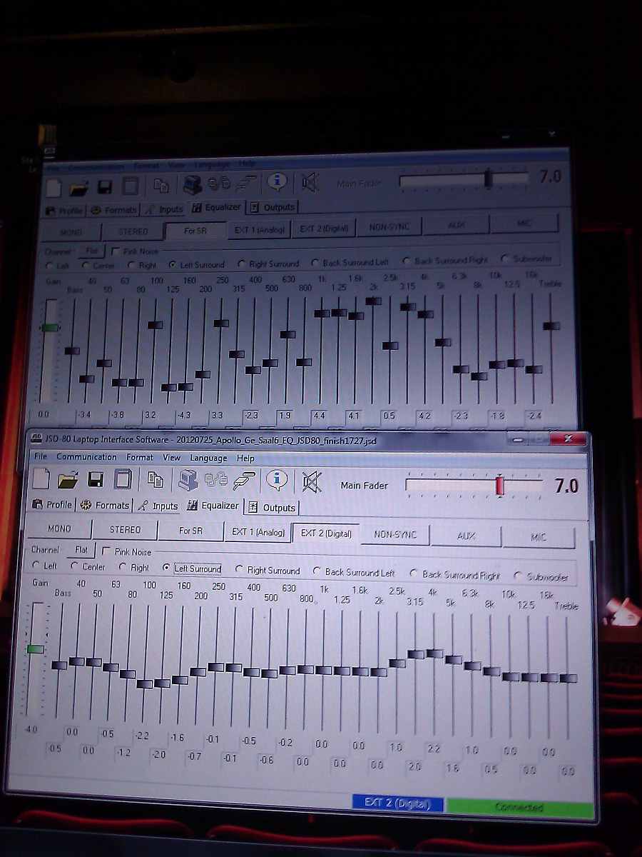

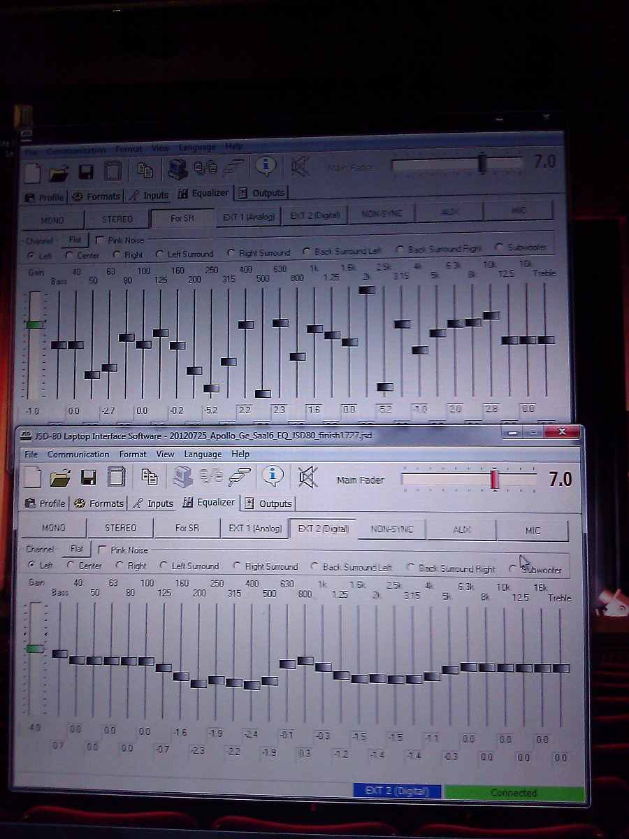

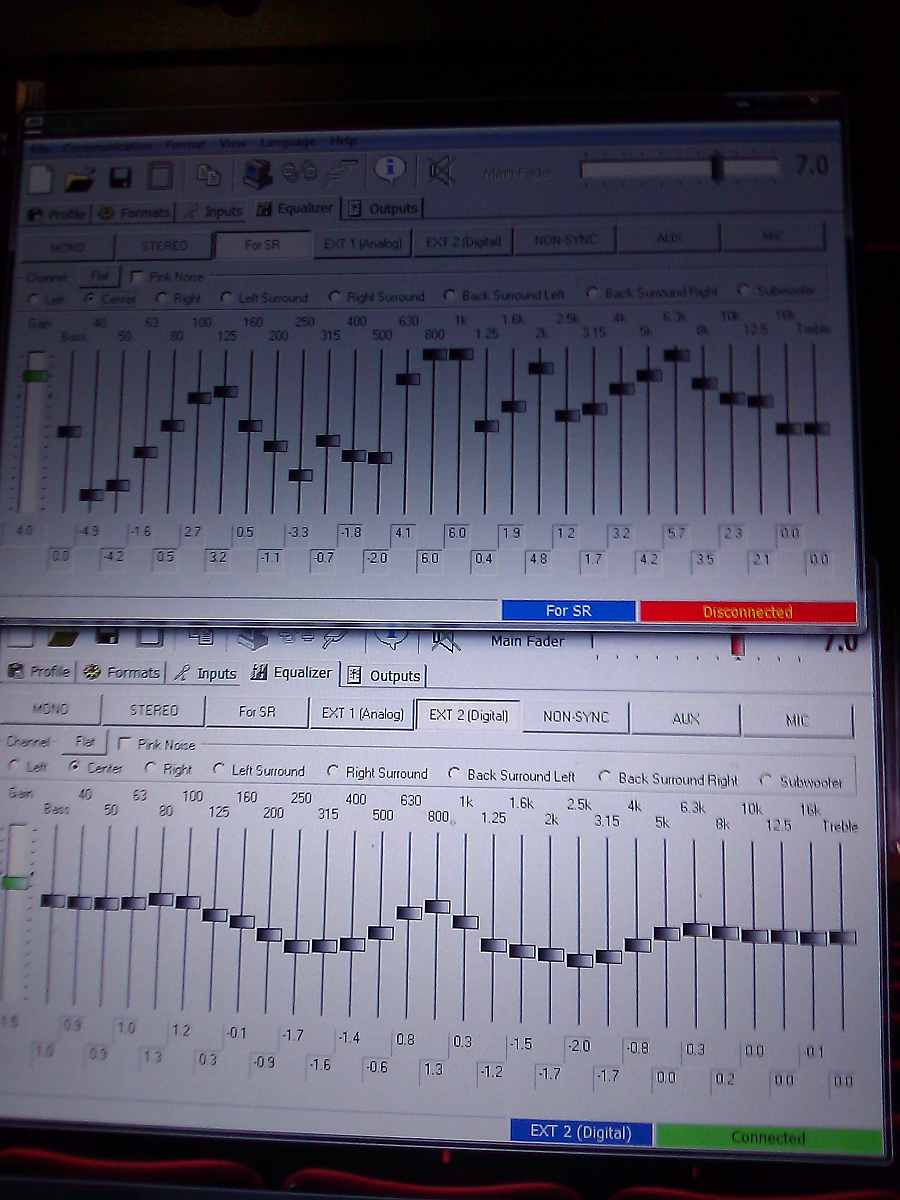

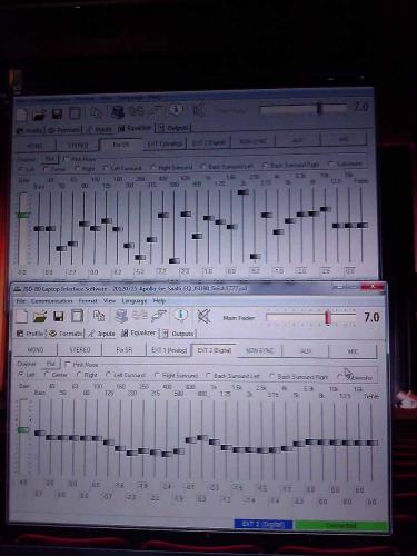

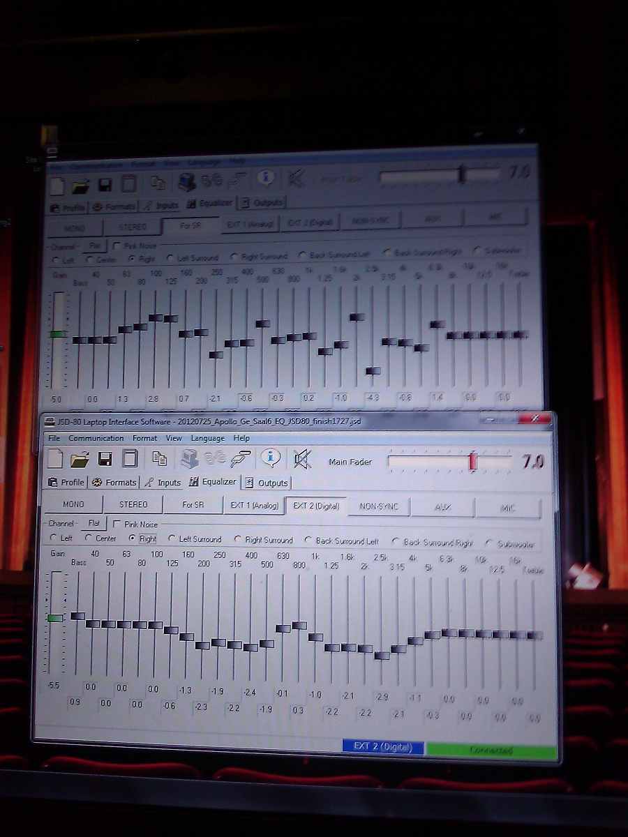

Es ist schon interessant, was sich sg. Fachfirmen, "THX Repräsentanzen" und Andere so leisten. Von ungeeigneter Meßausstattung (wie z.B. Abacus Arta 80), die ein Techniker mitbringt, über Autoadjust und in den meisten Fällen pure Ignoranz, findet so eigentlich alles.
Ein Beispiel, als Bildschirmphoto. Nun gut, in diesem Fall kein D.... Produkt, aber ein modernes, per Ethernet steuerbares Gerät. Installiert durch eine große und führende Firma in Deutschland.
Oben die vorgefundene EQ Kurve des "Fachtechnikers" nach "Dolby-Vorgaben" (laut techn. Leiter des Kinos), unten nach der Einmessung gemäß der Norm 202M durch einen anderen Techniker. Weder am Saal, noch am Lautsprechersystem, der Aktivweiche oder den Endstufen, welches in diesem ca 1700 m³ großen Raum selbst für Lichtton A unterdimensioniert war, wurde etwas verändert.
Und zu guter Letzt, trotz der Tatsache, daß identische Frontsysteme im gleichen Saal verbaut waren, unterschieden sich die Einstellungen der 3 Kanäle doch dermaßen erheblich, daß es nur Kopfschütteln erzeugte.
Die Anhebung bei 800 Hertz dient dem Ausgleich des Verhaltens der primitiven Aktivweiche Modell "Basteltec 2000".
Und seit wann werden eigentlich Surroundkanäle "equalisiert"?
Interessant auch, daß da Bass und Höhen per "Kuhschwanz-EQ" angehoben werden, aber in der Terzband EQ wieder rausgedreht werden. Das nenne ich Kompetenzcenter pur.
