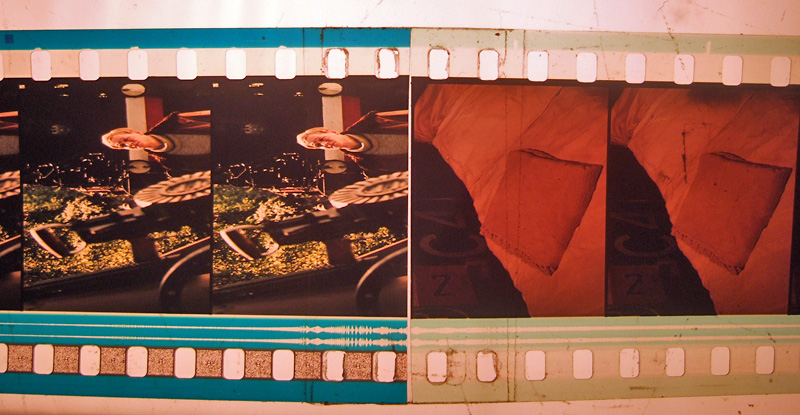

gestern beim Zerlegen vom roten Baron, Aktwechsel 1 -> 2:
Mein Gesichtsausdruck in etwa:
:shock: :shock: :shock:
Scheint nicht aufgefallen zu sein beim Bauen... wie gehts das? :?:
Kam dann nach ein paar Bildern wenigstens wieder volle Güte mit SR*D?
Übrigends, du schreibst beim abbauen bemerkt......
Da sollte der Koppelnde aber dringend ein Antischlampen Seminar bei der WAF besuchen. So etwas merkt man doch.....
PS: Die Schneide eurer Klebepresse scheint dejustiert zu sein ;-)
Das knackt bestimmt schoen ordentlich im Ton bei der Klebestelle...
Obwohl...beim Analogton, der danach folgt, ist selbst das dann egal.
Das Umschalten von SR*D auf analog geschied völlig geräuschlos. :roll:
Nur wenn vorher schon analog war, knackt diese Stelle. :wink:
knacken im ton und sicher auch ein hüpfen des bildes - da weiss man dann, das man im kino war :lol: :lol: :lol:
Ja, die Klebestelle ist natürlich auch Murks, aber das war noch nicht mal mein Hauptaugenmerk :wink: Damit hab ich mich abgefunden. Wenigstens neuem Nachwuchs versuch ich es richtig beizubringen...
(Aber als Aushilfe... :wink: )
Nein, das ging den ganzen Akt lang so :shock:
Da hab ich mich dann das 2. mal gefragt, wie das bei der Projektion über Wochen ned auffallen kann...
Aber:
Wie kann es sein, dass ein Akt mal eben ohne SRD-Spur aus dem Kopierwerk kommt?! Hat die hellere Farbe eigtl. in Bezug auf Kontrast auch Einfluss auf die Tonqualität?
Jetzt find ichs fast schon wieder schade, dass die Kopie gestern wegging... :lol:
Hatte sonst schon mal jemand ein ähnliches Erlebnis bzgl. der (SRD-)Tonspur?

Ehrlich: So etwas muß auffallen und gehört eliminiert. Doch leider werden so wochenlang Karten verkauft. In einem anderen Land Europas sieht sich der Filmvorführer nach Saalwechsel die Kopie auf der neuen Anlage vormittags noch mal an, um sicher zu gehen, daß Bild und Ton gegen Geld angeboten werden können.
In Deutschland ist man halt immer Nahe am § 263 StGB dran...
... und scheint damit durchzukommen. Dann geschehen die jetzigen Einspielergebnisse der Branche zu Recht.

Kopie von "So ist Paris", die ansonsten ganz wunderbar anzuschauen ist:
Ich denke man kann sich vorstellen, wie die Ränder oben, unten und rechts bei der Projektion des Logos kurz aussahen.
Abgesehen davon änderte sich die Schärfe vom Fox-Intro plötzlich erheblich, da durfte ich nachkorrigieren.
Deswegen: passend kaschieren auf aktuellen Scope-Standard 2.39. Auch wenns auf der Leinwadn nur wenige cm sind - die weißen Streifen verschwinden.
Anderes aktuelles Beispiel: Wall E Trailer vor der Mumie (oder wars Narnia?) Wenn die schwarzen Balken nicht sichtbar sind, passt die Kaschierung nicht.
