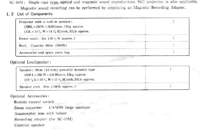

Hallo, seit kurzem bin auch ich glücklicher Besitzer eines Hokushin SC-10M. Mir ist aufgefallen, dass man für die Tonaufnahme einen sogenannten Recording Adapter benötigt. Hat den irgendjemand schon mal gesehen/Erfahrung damit bzw. gibt es ein Foto davon? Er scheint ja bestimmt recht selten zu sein.
Hallo Patrick,
es freut mich, dass es einen weiteren glücklichen Besitzer eines Hokushins SC-10M gibt.
Der Recording-Adapter ist vermutlich nur ein kurzgeschlossener Klinkenstecker.
