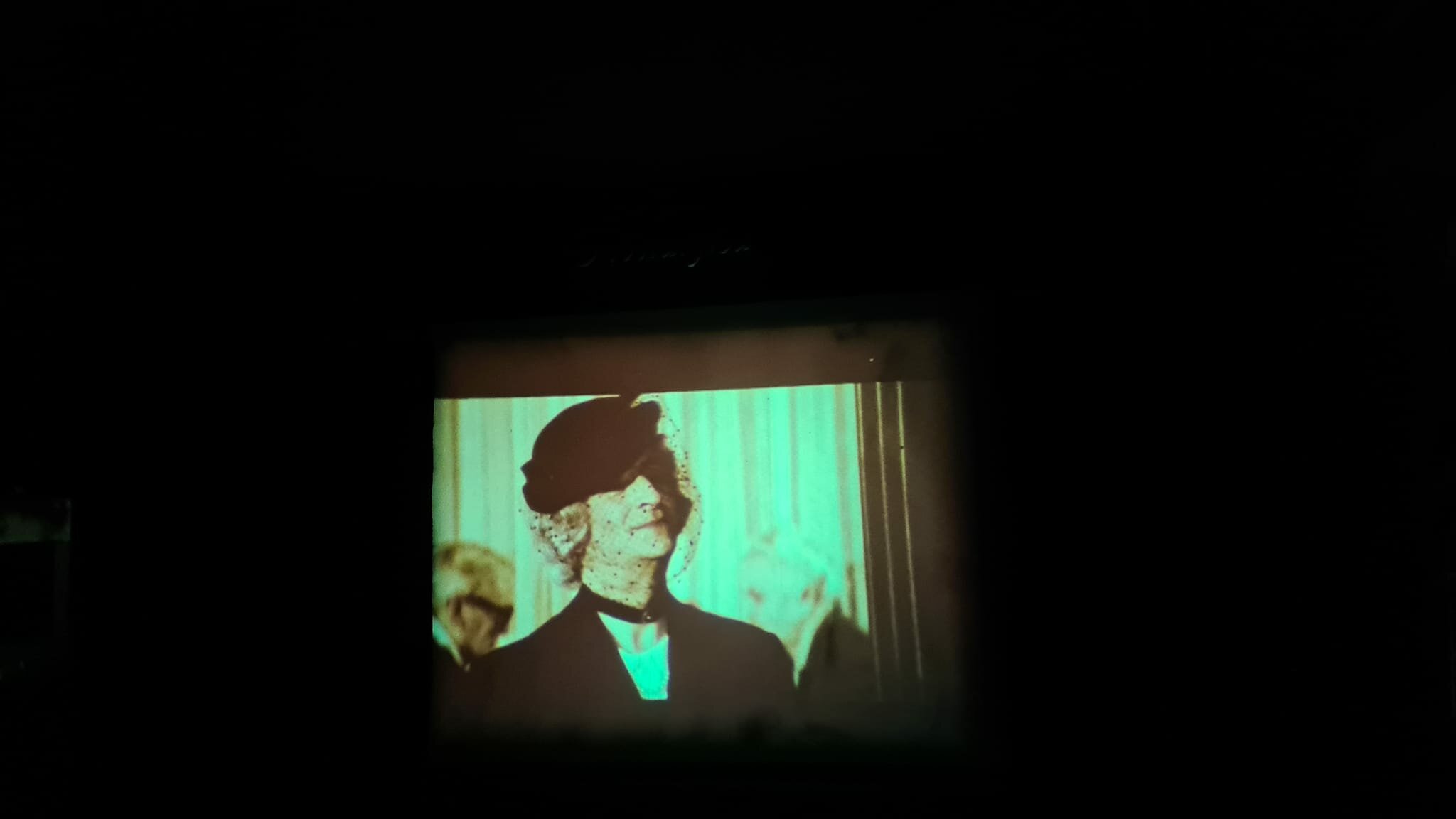

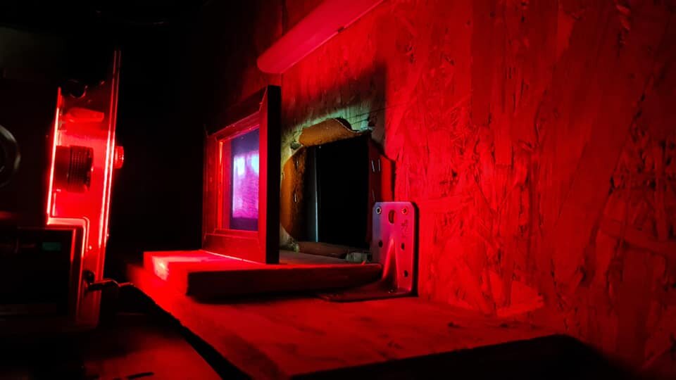

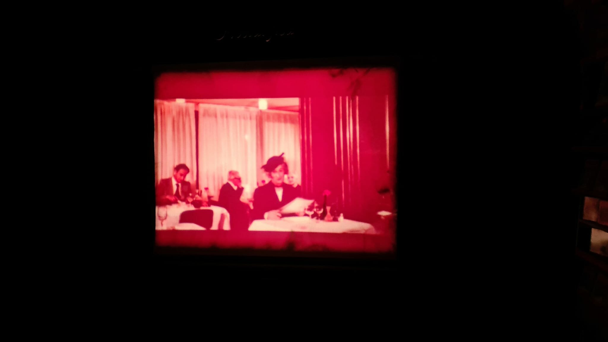

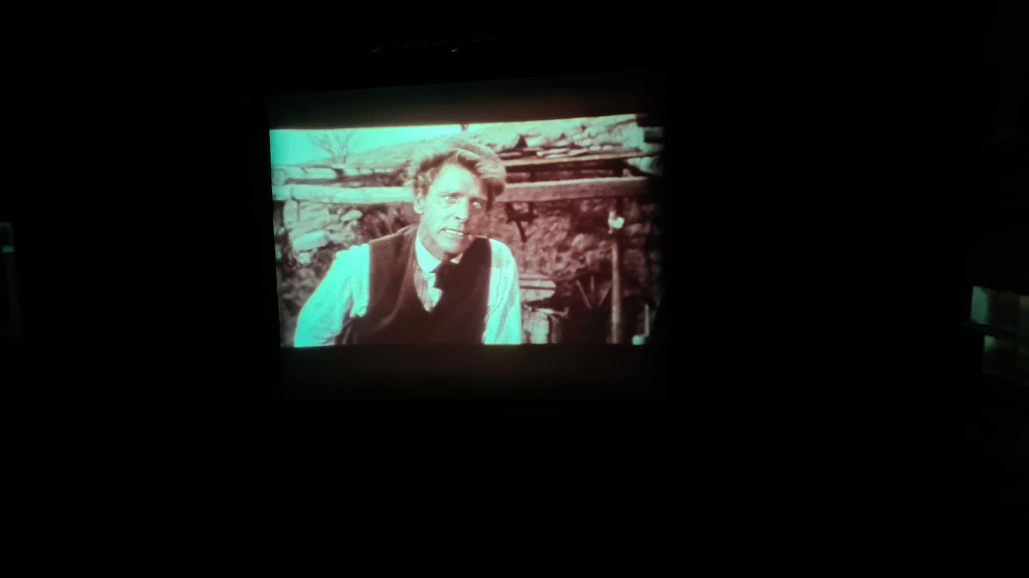

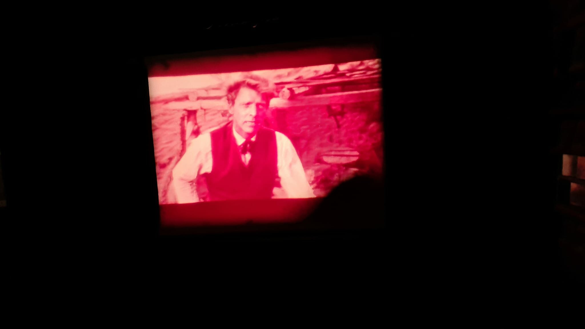

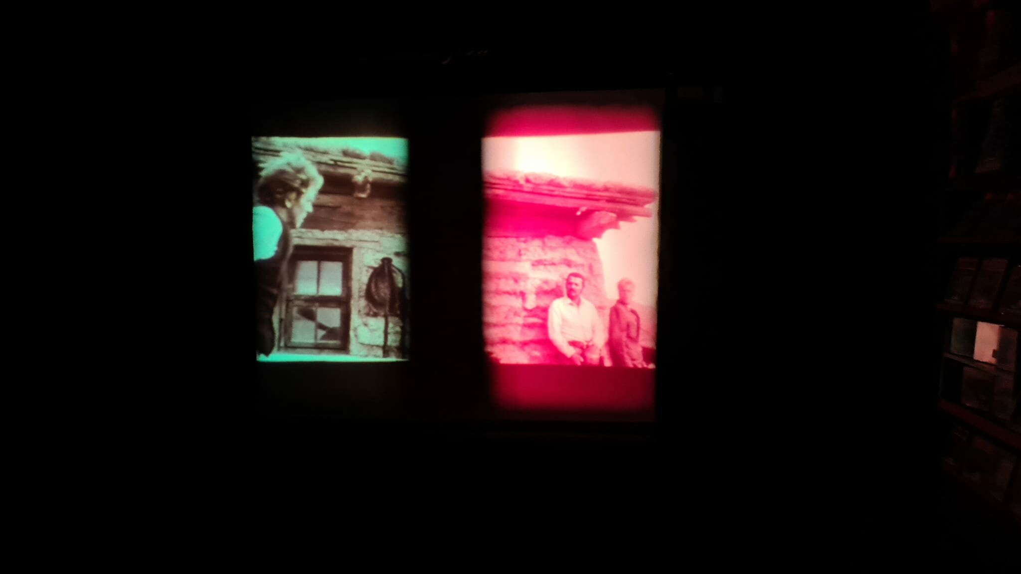

Seit dem letzten Posting in diesem Thread sind ja ein paar Jahre vergangen und ich würde dieses Thema gerne nochmal aufgreifen:
Dichrofilter
In letzter Zeit habe ich vermehrt Fotos von der Anwendung dichroitischer Filter gesehen (es gibt sehr schöne in der Super 8 Facebook-Gruppe https://www.facebook.com/groups/554063294632273) und die Ergebnisse scheinen beeindruckend. Im Gegensatz zu herkömmlichen Filtern (wie dem bekannten Hama oder diverse Folien) sollen sie der Projektion nicht einfach Blautöne hinzufügen, sondern den Rotstich reflektieren während sie die neutralen Farben durchlassen. Auf diversen vorher/nachher-Bildern wirken selbst stark rotstichige Filme wieder farbig (wenn auch wohl szenenabhängig), und das dem Vernehmen nach mit wenig Lichtverlust.
Diese Filter sollen vor einiger Zeit als Super 8-Rotstichfilter auf eBay erhältlich gewesen sein, sind vom Verkäufer aber wohl nicht mehr verfügbar. Genauere Informationen oder gar technische Angaben können die glücklichen Besitzer nicht machen. Per Googel lassen sich zwar diverse Anbieter von dichrotischen Filtern finden (z.B. Thorlabs oder Edmundoptics aus dem medizintechnischen Bereich oder Prolighting aus der Veranstaltungstechnik) -die Auswahl ist jedoch vielfältig und die große Frage lautet: welcher Filter besitzt die entsprechenden Eigenschaften für  rotstichige Filmkopien?
Kennt sich jemand in der Optik/Filtertechnik aus und kann darüber (für den Laien) Aufschluss geben? Oder hat gar selbst schon jemand Erfahrungen mit dem Einsatz von Dichrofiltern bei der Projektion gemacht und kann seine Bezugsquelle und das entsprechende Produkt nennen? Ich für meinen Teil würde so ein Ding jedenfalls gerne selbst einmal ausprobieren und wäre für jeden Tipp dankbar, der mich vor dem Blindkauf eines für unsere Zwecke möglicherweise unbrauchbaren Filters bewahrt.
Hi Panther,
das Angebot habe ich bei meiner vergeblichen Recherche zum Thema Dichrofilter in der Super 8-Prijektion auch gefunden. Das scheinen mir allerdings nur vier stinknormale Filterfolien in einem (dementsprechend wohl noch ca. 175 Euro teuren) Stativ zu sein.
Kann man sich dauaf einsehen, auf die Filter. Es wird nur wesentlich dunkler, den reduzierten Kontrast bringt da auch nicht wieder her. Im Grunde wird der Film ja lichtdurchlässiger und damit blasser in den Farben. Meine Erfahrungen dazu.
Schade, ich hatte gehofft, es hätte vielleicht jemand praktische Erfahrung mit der Verwendung dichroitischer Filter.
Eine Grundsatzdiskussion zu herkömmlichen Blaufiltern wollte ich eigentlich nicht wieder anstoßen. Da decken sich die Meinungen auch mit meinen Erfahrungen: vor Jahren habe ich mir mal den "guten, alten" KB-15 besorgt und mit praktisch jeder rotstichigen Kopie in meiner Sammlung ausprobiert. Die einzige Rolle, bei dem ich den Hama heute tatsächlich regelmäßig einsetze, ist der Ufa-Einteiler von "Alien" -weil in diesem einen Fall das kühlere, dunklere Bild dem Film wirklich zuträglich ist. Alle anderen Filme sehe ich mir lieber rot als "verfiltert" an.
Natürlich wird auch ein dichroitischer Filter dem Filmbild nicht die Zeit zurückdrehen und die Ursprungsfarben wiederherstellen (das erwartet wohl auch niemand ernsthaft). Aber wenn sich mit der Reflektion von Rot statt dessen Einfärbung ein neuer Ansatz bietet, finde ich das grundlegend schonmal interessant.
@F. Wachsmuth Tatsächlich vergleichen die Besitzer eines Dichrofilters das Ergebnis gerne mit "Albertos Zauberbad"! Das Bild soll ähnlich wirken, aber natürlich eine Menge Porto sparen^^ Ich habe mal ein paar Bilder angehängt (lieben Gruß und danke dafür an Rainer). Die Frage ist halt, ob die handelsüblichen Dichrofilter auch den gleichen Effekt haben, wie die damals als S8-Spezialfilter verkauften oder ob es gar irgendwelche Sonderanfertigungen mit speziellen Eigenschaften waren. Ich hab' da keinen Plan von 😄
