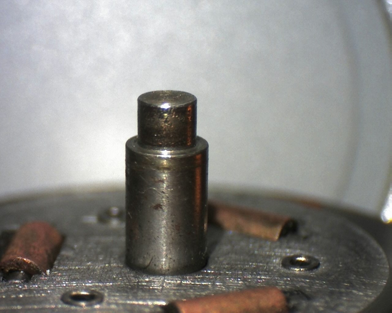

Wenn ihr genau hinschaut, seht ihr, daß die Dreharbeit nicht perfekt ist. Der Lagerzapfen zeigt Spuren davon, daß bei dem kleinen Durchmesser die Schnittgeschwindigkeit viel größer hätte sein müssen, Alltag für Mechaniker. Der Perfektionist geht zum Außenrundschleifen über. Das ist jedoch nicht nötig, denn die Reglerwelle steckt in Kugellagern.

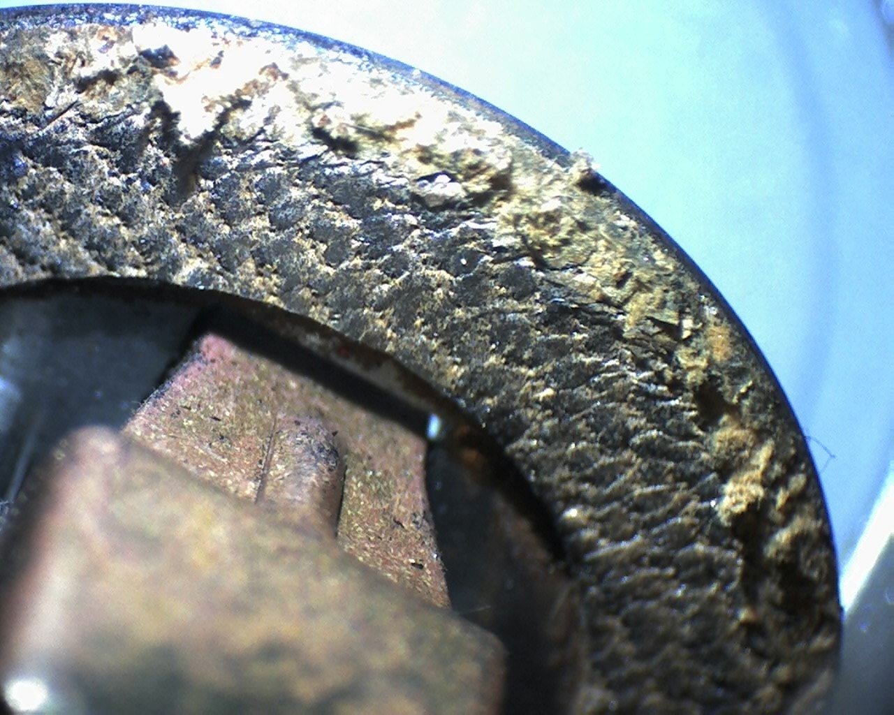

Interessanter ist der Zustand des Bremsbelags. Man erkennt den Stahlabrieb und den Verschleiß des Leders. Lederbelag haben fast alle Fabrikate, auch Paillard, Beaulieu, Ditmar, Zeiß, Pathé.
Traveler-USB-Mikroskop, 10fache Vergrößerung

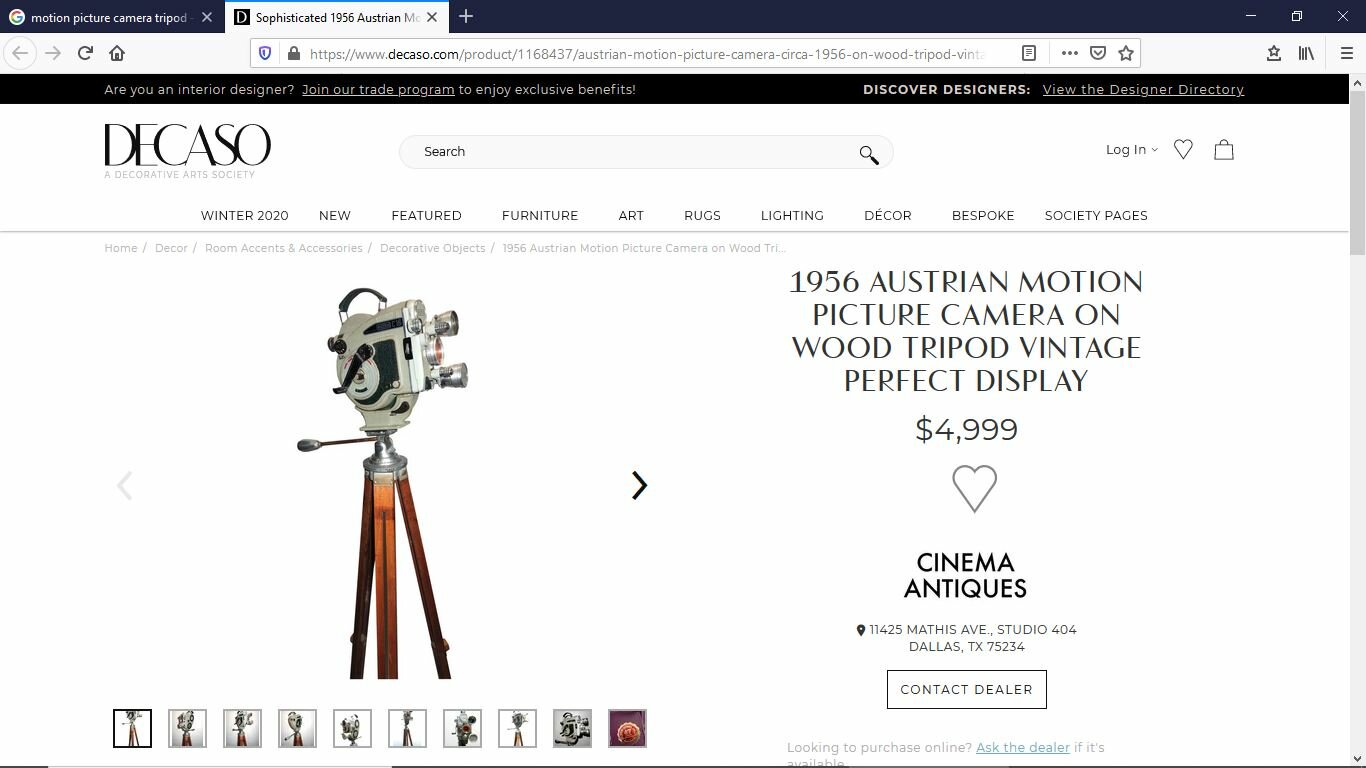

Eine spezielle Frage: Ist es möglich, für eine C16 den Stativ-Fuss nachzubekommen? Es gibt hier in Österreich ein Angebot mit einer Eumig C16, bei der aber dieses Teil an der Kamera fehlt und ich würde auf keinen Fall 16mm-Filme ohne Stativ machen.
Vielleicht daß du bei intensivem Suchen einen findest. Manchmal wissen Anbieter nicht, worum es sich handelt, man muß das Ding mit verschiedenen Begriffen einkreisen. Eine Google-Bildersuche kann helfen. Ich habe keinen Sockel. Man könnte natürlich welche nachbauen. Wenn man eine C 16 mit Fuß hat, kann man tauschen. Es gibt Leute, die ganze Ausrüstungen wegen eines Bestandteiles kaufen, dieses behalten und den Rest wegwerfen.
Danke für die Hinweise. Die Kamera steht hier in Österreich bei Willhaben schon fast ewig lange um 190.-€  als voll funktionsfähig zum Verkauf drin und sieht auch fabelhaft aus. Auf eine Anfrage von mir, ob denn der Sockel nicht dabei sei, wurde mir mitgeteilt, dass der frühere Besitzer nie einen gehabt hat. Ich kann es mir einfach nicht vorstellen, dass man mit einer 16mm-Kamera freihändig filmend herumpirscht! 😉
Achtung, Minenfeld!
Gegen la caméra poing etwas sagen, kann heftige Widerrede und Hohn hervorrufen. Die Handkamera hat zwei Überväter, Godard und Beauviala, als ob sie sie erfunden hätten. Fast die gesamte Super-8-Gemeinde verteidigt geschlossen Pistolengriff und frei Hand geführtes Gerät. Dagegen kannst du nichts machen. Aber ich lasse jede/n so filmen, wie sie oder er mag. Ich sehe mir einfach nicht mehr alles an. Wenn’s auf Vimeo oder YouTube zittert und wackelt, habe ich bald ein Mal angehalten.
Falls ich etwas bezüglich C-16-Sockel finde, lasse ich es dich wissen.
Auf Youtube und Vimeo wirkt das freihändig Gefilmte nicht so entsetzlich störend wie auf der Leinwand, wage ich einmal zu behaupten. Zwischendurch geht es freihändig schon auch, z.B. beim Nachziehen, aber in den meisten Fällen sollte man schon ein Stativ verwenden. Steht ja auch in fast allen, alten Schmalfilmbüchern und auch in vielen Bedienungsanleitungen.  Ab und zu braucht auch eine Kamera Bewegung, aber nicht ständig. Diese sollte man lieber den Motiven überlassen. 😉
