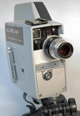

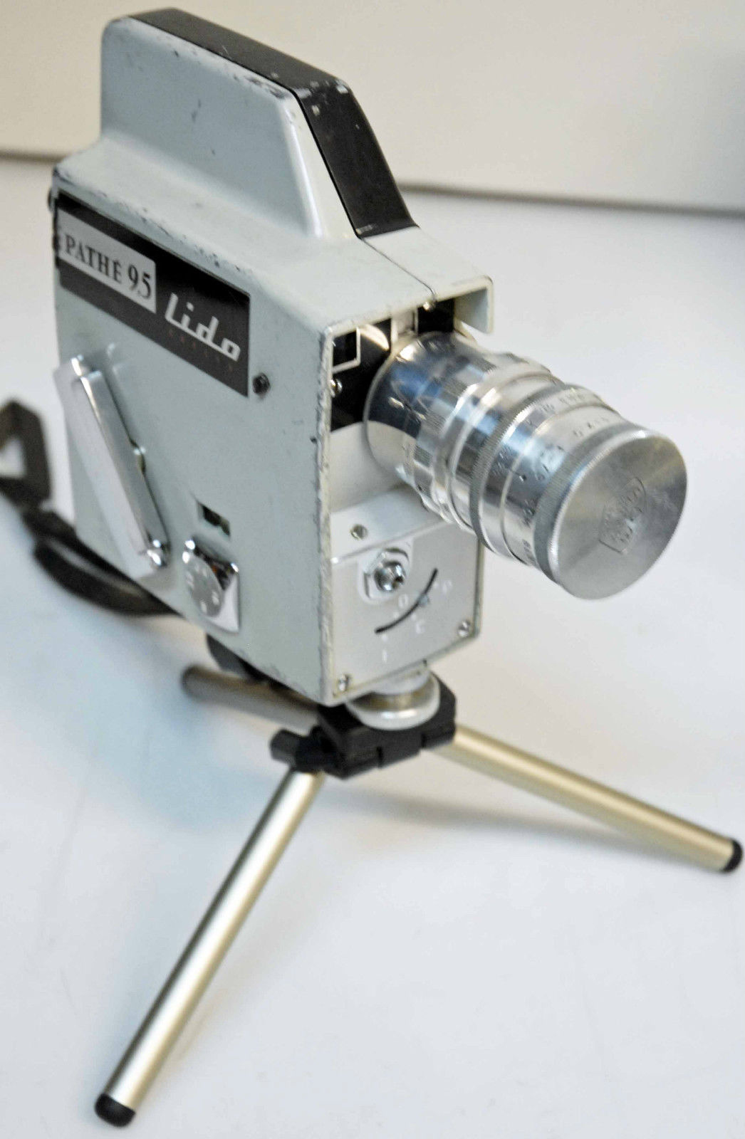

wie kommst Du darauf. Die Ligonie ist die Beaulieu R16 für 9,5mm. Mit der Lido hat die soviel zu tun wie eine Heuschrecke mit einer Klapperschlange.
Manfred
post-79259-0-05682400-1396421232.jpg post-79259-0-87097500-1396421362_thumb.jpg
Was anderes als die Pathé Lido ist das?
das Ding meinte ich nicht, ich sprach von der Ligonie SK 2001.
Manfred
Tatest du nicht
Ja Du auch nicht. Du sprachst halt "von der Ligonie".
Genau, alle Ligonie sind Ableitungen. André L. hat sich nicht viel Eigenes einfallen lassen.

Hallo Simon,
die Ligonie SK 2001 ist die Beaulieu R16 nur eben für das Format 9,5. Eine "Beaulieu Reflex 9,5" kenne ich nicht. Die Kamera hat einen Schalter den man auf "Retour" stellen kann und damit sind die ganzen 30 Meter zurückspulbar - so man das will. Hab ich in beide Richtungen schon gemacht mit "Probefilm" um den Kameralauf zu testen. Für den Reflexsucher (das Sucherokular) verkauft Wittner eine Verschlußkappe. Wenn nicht eben die Sonne reinscheint macht das gar nichts. Ich kümmere mich null darum. Zum Sockel wiederspreche ich Dir heftigst: Der ist Klasse und an dem befestige ich das Einbein und das geht wunderbar. Mit Akku dran. Solltest Du Dir real mal anschauen. Ich filme mit der Kamera schon viele Jahre und kenn das Ding.
