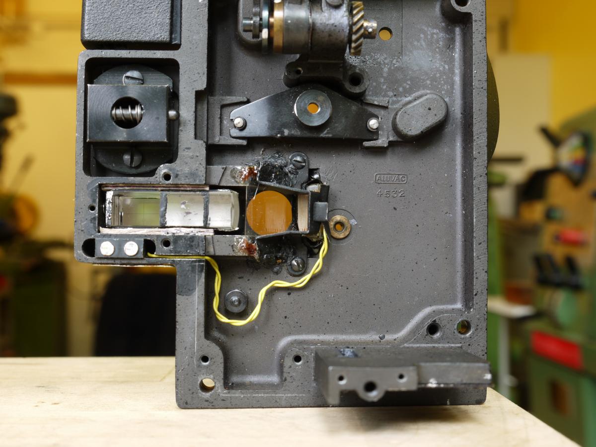

Nichts gegen Oldtimers. Das Konzept der Pathé WEBO hat mich eingenommen.
Bislang habe ich noch keine im Originalzustand vor mir gehabt, will sagen, es ist mir noch nicht klar, wie die Membrane ursprünglich befestigt wurde. Das ist die Achillesferse der Kamera. Ich meine, ich kann die Platine aufspannen und für das Gläslein im 45-Grad-Winkel mit dem Fräser drübergehen. Hernach zwei Streifen Paßband unterlegen und anfedern, doch von einer Blattfeder oder sonst etwas in die Richtung ist da nichts auszumachen. Wurden die Membranen eingeklebt, kann mir das jemand sagen?
So etwas ist einfach der Horror.
Ihr dürft das ruhig vergrößern und im Vollbildmodus ansehen (F11)!
Wurden die Membranen eingeklebt, kann mir das jemand sagen ?
Ich vermute da bist du auf der richtigen Spur . . .
Ich erinnere mich schwach das mein Vater auch von einem Einkleben redete.
Das macht für mich auch Sinn, da das Gläschen ja hauchdünn ist und jede Spannung
zu einem zerbrechen führen könnte. Gelagert aber in einem flexiblem Kleber dürfte die zu
einer Minimierung von Spannungen führen. Es kann aber gut sein, das dafür ein spezieller Kleber
benötigt wird aber das sind alles nur meine Vermutungen. Das sieht vielleicht erst einmal nicht so doll aus,
doch dieses sehr dünne Gläschen ist auch eine besondere Herausforderung und sensible Einheit in der Kamera.
Das Gläschen ist nach Handbuch 0,13 mm dick ! Aber es reflektiert nur unter 5% vom Strahlenbündel ins Suchersystem.
