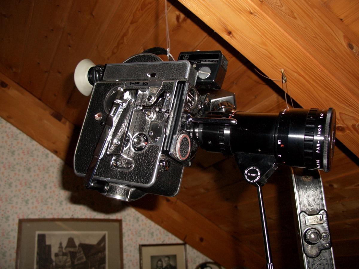

Hier mal ein paar Bilder von einer schönen Beaulieu R16 Federwerk mit diesem Lichtriesen.
Es gibt aber verschiedene Bauweisen, jedenfalls habe ich verschiedene Ausführungen gefunden.
Bei manchen ist der Blendenring ganz hinten dicht am C-Mount bei diesem hier ist ein grosser Abstand.

  Am 13.3.2014 um 23:18 schrieb Friedemann Wachsmuth:
Mit Dackelfuß in Silber mal an einer H16. Grauenhaft! :) Totales Suppenzoom ...
Ich kann mich erinnern, aber das war schon noch ein anderes, wohl älteres Modell ;-)
Was genau ist denn ein "Suppenzoom" - Unscharf und schlechte Bildqualität ... ?
Übrigens der Dackelfuß ist der Zoomhebel und der ist schon eine feine Sache.
Ich gehe aber auch davon aus, das Primes eher kompromisslos abbilden ...
Das kleinere kompaktere Modell hat aber ganz ordentlich gezeichnet :-)

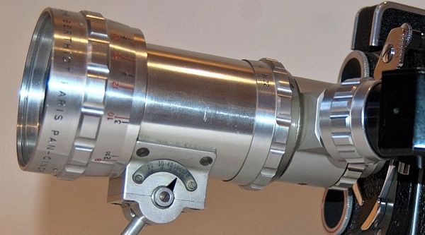

Ich hatte das (ich meine genau das) mit Dackelfuß in Silber mal an einer H16
Jetzt habe ich es wieder ausfindig gemacht ...
Das war nämlich die Kamera die ich auch haben wollte ;-)
SOM BERTHIOT PAN-CINOR 1:2,4/17,5-70mm C-Mount Bolex 16mm
So ein "Suppenzoom" habe ich auch an einer Bolex H16. Allerdings hat diese nur eine C-Mount Fassung. Ich fand die Abbildungsleistung nicht mal schlecht, jedoch ist die Handlichkeit dann dahin...
