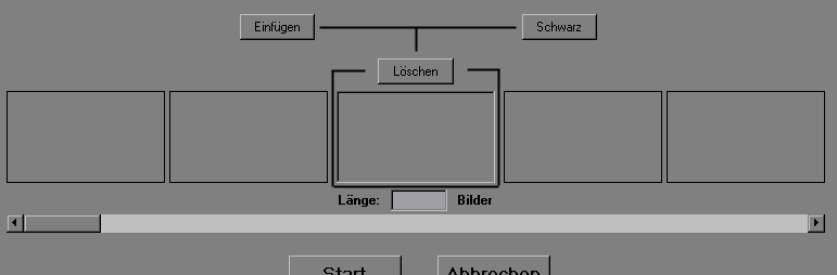

Bastel gerade an der Standbildfunktion, das die mal überarbeitet wird... hier schon mal ein pic wie das Frontend dann ca. aussieht.
Denke so ist es am leichtesten zu bedienen und Ton kommt da dann auch noch dazu.

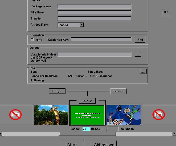

Hier mal die Aktuelle Roadmap für die nächsten Versionen.
In der nächsten Version kommt der UT Konverter und die neue 2D Standbild Funktion.
Dann zieht die 3D Standbildfunktion nach.
Dann steht Multireel auf der Liste.
Und dann kommt ein Netzwerkrender client aufm Plan, damit kann man dann mehrere PCs an einen DCP Rechnen lassen.

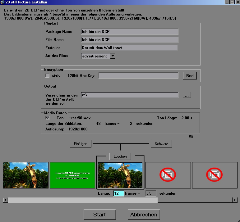

Changenote V1.4.5.0:
2D Standbildfunktion komplett überarbeitet, jetzt auch mit Ton

Changenote V1.4.5.5:
3D Standbildfunktion komplett überarbeitet, jetzt auch mit Ton
