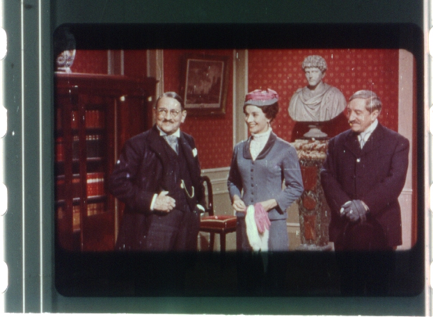

Denn ich habe eine Kopie von dem Elvis Film "Cafe Europa" wo zwei Kreise zu sehen sind, dass bedeutet laut Liste 1959, aber der Film kam erst Ende 1960 in die Kinos.
Cinerama: Zu Deiner Frage: "Gab es Vollformat-35mm-Kopien (also mit sehr dünnem Bildstrich) von VV-Produktionen?"
Du hast doch bei dem einen Berliner Sammler (K.B.) doch auch die technicolor Kopie von "Die Zehn Gebote" mal gesehen. Es ist eine Mischkopie, wovon die eine Hälfte wie gewohnt VV mit leichtem Kasch ist und der Rest des Films im Vollbild, soweit ich mich erinnere müsste es mit einem dünnen Strich sein.
Als ich den Film bei ihm damals sah, hatte ich das Filmband nicht in der Hand, das war nur mein Eindruck auf der Leinwand.

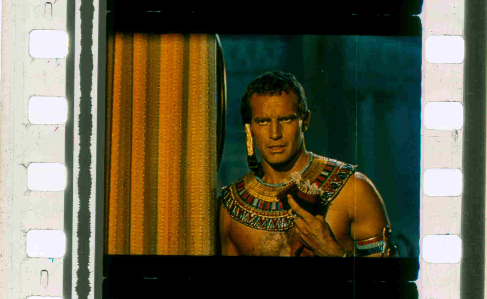

Bei den ZEHN GEBOTEN sah ich bei K.B. Rollen mit Bildstrich etwa der Höhe von 14mm und evtl. 16mm. Bei 16mm also nicht höher als Normalformat (Maske 15,2 x 22mm).
Superdünner Bildstrich ist mir bei 35mm-VV noch nie begegnet, würde mich aber sehr interessieren.

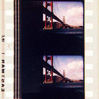

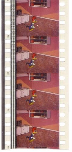

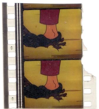

Hier noch einige Kuriosa:
Was ist an den Frames kurios? Außer vielleicht, dass der framescan von DIE ZEHN GEBOTE aus dem Trailer zu dem Film ist ...

THE COMMANDMENTS auf 35mm hatte m.W. kein wesentlich höheres Bildfeld wie oben abgebildet. Weder in den EA-Kopien, noch den CRI-WA-Kopien.
